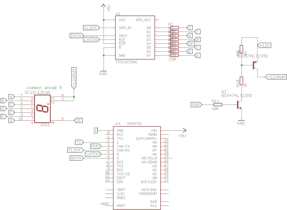

hi, ich versuche mich gerade an einem 7seg display und bin mir nicht sicher warum es nicht funktionieren will ;) liegt es an der soft- oder hardware ? deshalb die frage ob der angehängte plan so funkitionieren sollte danke fürs drüber schauen
Problem ist ja schon gelöst. Aber ein Hinweis noch ... die Transistoren für die PWM hättest du auch sparen können. Die PWM einfach auf /G gelegt hätte das gleiche Ergebnis.

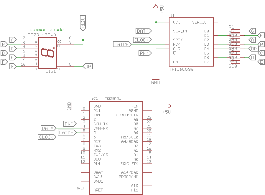

Ray M. schrieb: > ich hoffe ich hab es jetzt ??? Da ist immer noch was vertauscht: CLOCK und LATCH - CLOCK muss an SRCK (Serial Register Clock) - LATCH muss an RCK (Register Clock) Ich habe jetzt nicht geschaut, wie das Programm die Leitungen bedient und ob eventuell nur die Namen falsch sind.
ok ... ich hab das aktuell so pin4 --> SER_IN pin5 --> RCK pin6 --> SRCK also müssten das folgende passen ??? #define _DATA 4 #define _LATCH 5 #define _CLOCK 6 richtig ?
ohh jee ...
ich hab auf meiner platine ja noch die transistoren für pwm,
das sollte man schon anschalten ...
analogWriteResolution(12);
pinMode(_PWM_OUT, OUTPUT);
analogWrite(_PWM_OUT, 500);
das wirkt echt wunder ;)
danke für die klärung zum thema clock/latch/data und wo das
dran gehört ...
jetzt macht es bunt, zwar noch falsch aber krieg ich hin
danke für eure hilfe ...
