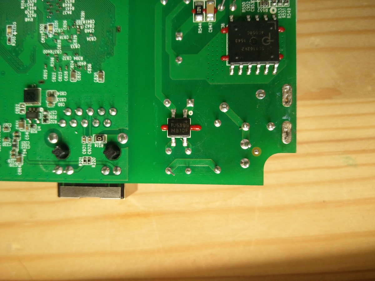

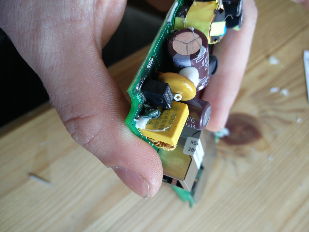

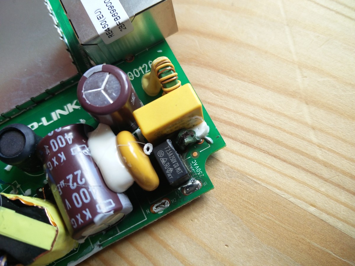

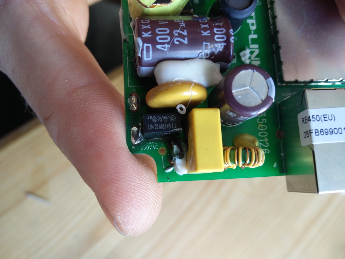

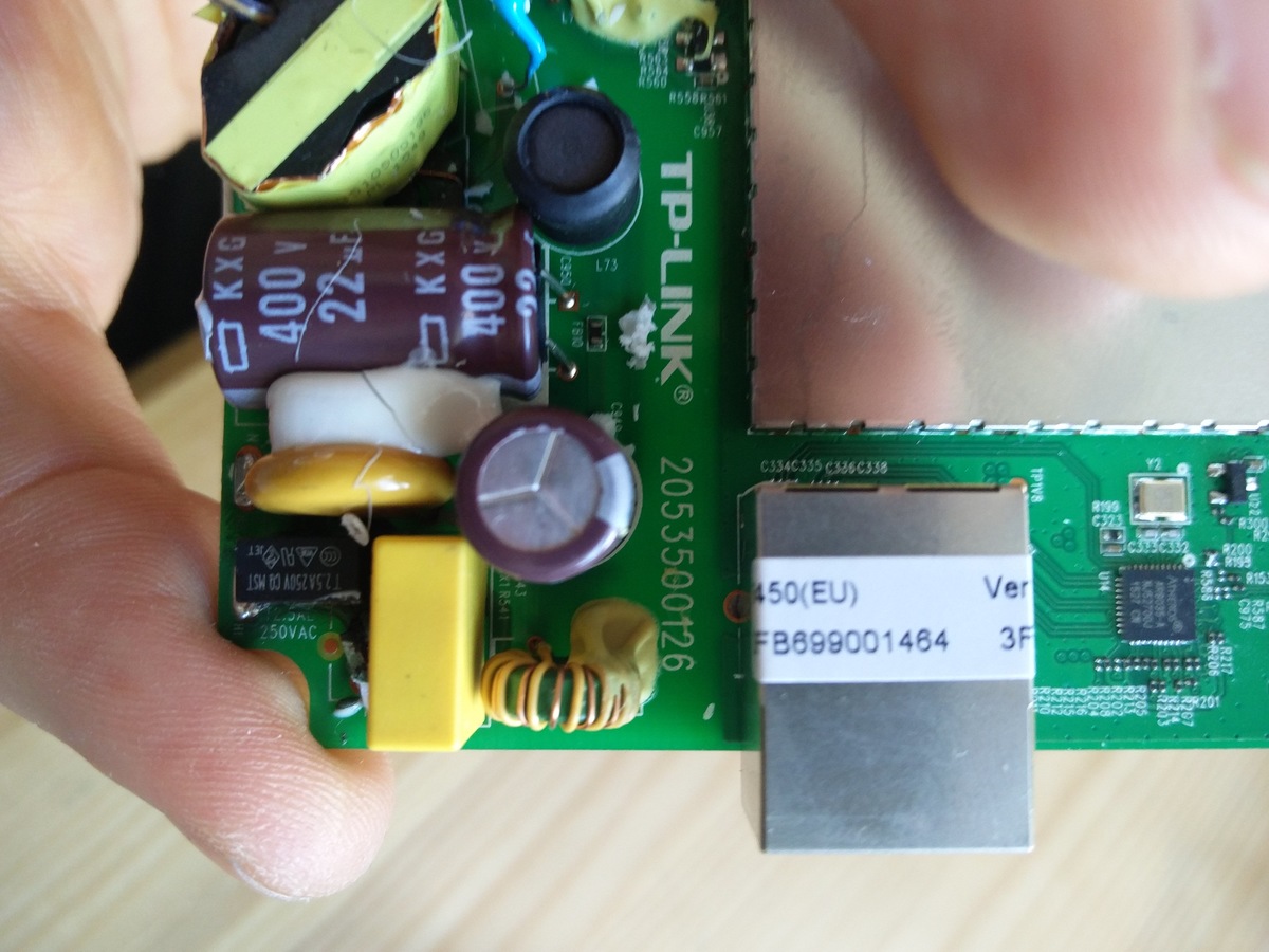

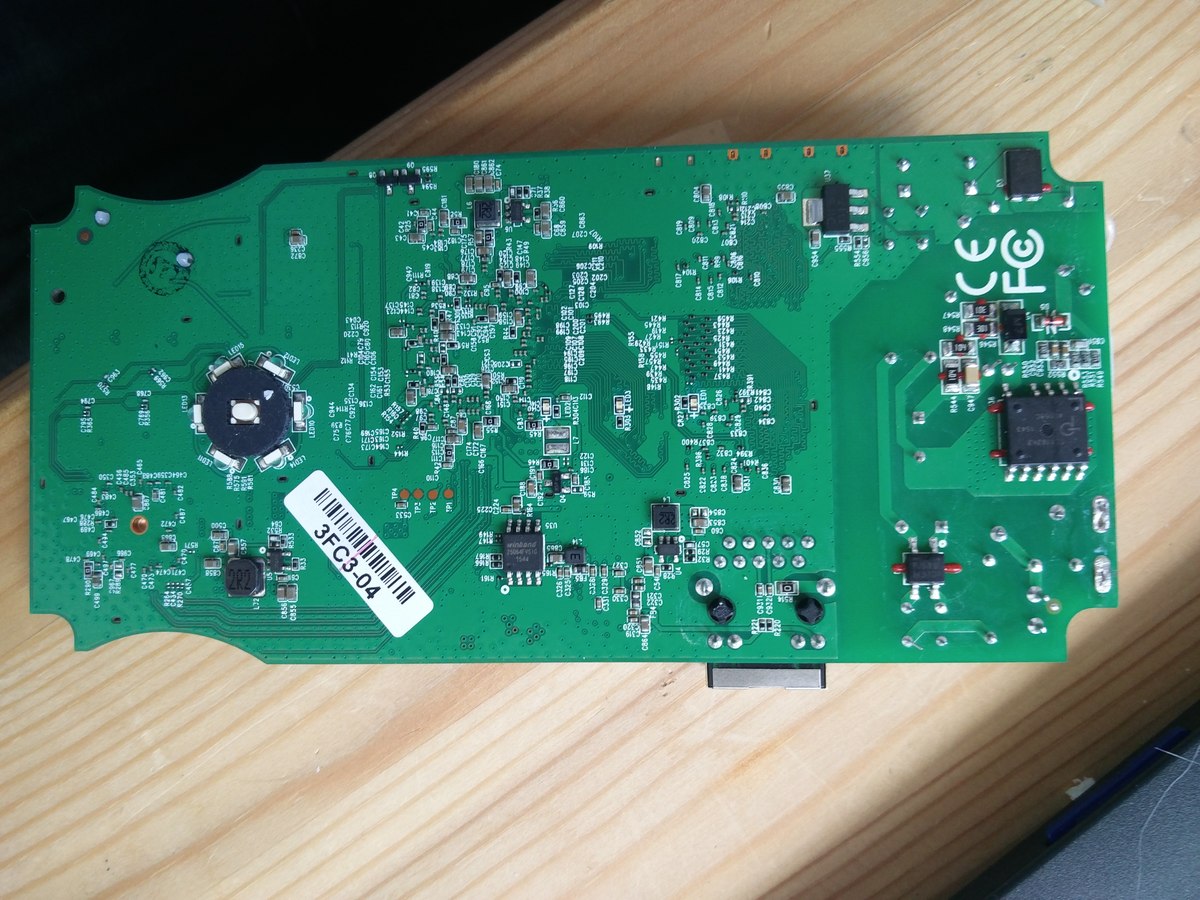

Hallo liebe Mikrocontroller-Community! Das ist mein erster Beitrag bzw meine erste Frage im Forum. :-) Ich habe heute durch eine Unachtsamkeit meinen TP_Link RE450 Repeater, durch einen Kurzschluss getötet. Nun habe ich den ganzen Kleber abgekratzt und konnte schon ein defektes Bauteil (Kleinstsicherung) ausmachen. Sehr in der Nähe der Kleinstsicherung ist jedoch ein Bauteil, welches durch den Kurzschluss und sicherlich durch das abkratzen des Klebers fas komplett zerstört wurde. Vielleicht hat aber jemand von euch eine Idee welches es sein könnte. Es liegt zwischen der Kleinstsicherung ( T2.5A 250V CQ MST) und dem gelben Entstör-Kondensator X2. Bilder findet ihr im Anhang. Vielen Dank schon einmal!

Daniel S. schrieb: > Es liegt zwischen der Kleinstsicherung ( T2.5A 250V CQ MST) und dem > gelben Entstör-Kondensator X2. Und wie sieht das aus, wenn man die Schaltung aufzeichnet? Zwei Fragen: Läuft das Gerät, wenn du das Bauteil ausbaust? Wenn nein: Läuft das Gerät, wenn du das Bauteil überbrückst?

Wie gesagt, ein Schaltplan oder auch nur ein Foto von der Unterseite der Platine wäre da sehr hilfreich...
Bearbeitet durch Moderator
Lothar M. schrieb: > Wie gesagt, ein Schaltplan oder auch nur ein Foto von der Unterseite der > Platine wäre da sehr hilfreich... Hallo Lothar, hier die Bilder. Lieben Gruß,

Daniel S. schrieb: > hier die Bilder. Ich denke, du kannst das Ding durch eine Brücke ersetzen. Aber probiers vorher mit dem Ausbauen... ;-)

Vielen Dank für eure Hilfe. Leider ist das Board gestorben. Entweder war meine Lötstelle zu schlecht oder ich habe ein Bauteil vergessen... Ich habe es angeschlossen und es hat PENG gemacht. Danach hatte sich eine Brücke in Luft aufgelöst und die Leiterplatte einen Schaden genommen. Trotzdem vielen Dank und bis zum nächsten Mal ;-) Liebe Grüße
Daniel S. schrieb: > Ich habe es angeschlossen und es > hat PENG gemacht. Das nächstemal auf der Primärseite eine 60W Glühbirne in Reihe schalten. Bei Kurzschluss geht das Licht an.
Daniel S. schrieb: > Vielen Dank für eure Hilfe. > > Leider ist das Board gestorben. Entweder war meine Lötstelle zu schlecht > oder ich habe ein Bauteil vergessen... Ich habe es angeschlossen und es > hat PENG gemacht. Danach hatte sich eine Brücke in Luft aufgelöst und > die Leiterplatte einen Schaden genommen. > > Trotzdem vielen Dank und bis zum nächsten Mal ;-) > > Liebe Grüße In dem Fall war der NTC vlt doch ein VDR gewesen. Jenes Bauteil liegt parallel zu L und N und sollte keinesfalls durch eine Brücke ersetzt werden.
