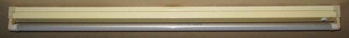

Hier hängt eine primitiv offene Leuchstoffleuchte an der Decke, wo nun
eine LED-Röhre drin ist. Wenn das thermisch kneift, geht es nirgendwo.
Vom Prinzip her hast Du vollkommen recht, diese ganzen Retrofitlampen
haben vollkommen unplanbare Verhältnisse und sind somit selten
zuverlässig umzurüsten.
Ich habe mehrere Eigenbauten laufen, da kann ich die Thermik
garantieren.

Die weiter oben abgebildete Neonröhre hat ihr Blechgehäuse ja auch nur,
weil dort die Drossel drinsitzt. Ok, man könnte vernünftiges Kabel
nehmen und statt anlöten das Kontaktende einer Röhrenfassung
drüberschieben. Bietet den Vorteil der Austauschbarkeit, und die
Röhrenfassung ist berührsicher ausgeführt, falls doch mal jemand beim
Putzen da oben rumfuhrwerkt.

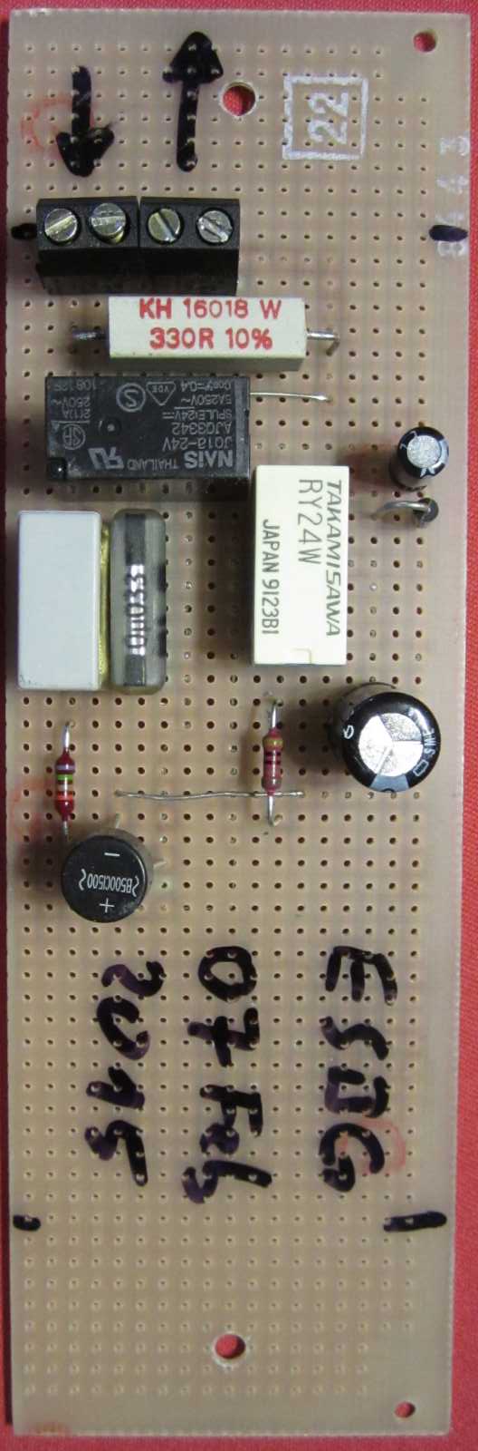

Meine lasse ich mit 330Ohm in Reihe an, der nach ca. 400ms überbrückt
wird. Einigen Denkaufwand habe ich erbacht, dass die Schaltung auch bei
kurzer Unterbrechung wieder scharf ist.
