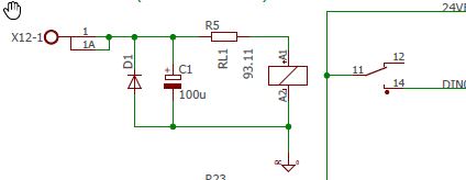

Entschuldigt die Verspätung. Ich bin erst heute wieder am Platz. Der Schaltplan befindet sich im Anhang. An der Klemme ist der Reed-Kontakt angeschlossen, der die 24V auf das nachgeschaltete Relais schaltet. Das Relais ist in Verbindung mit dem Elko in der Lage, den zyklisch wiederkehrenden (in der Software festgelegten) Testimpuls herauszufiltern. Der Testimpuls ist ein 24V-Puls, der die Leitung auf Drahtbruch bzw. Kurzschluss überwacht. Diesen Testimpuls soll aber der uC, der hinter der ganzen Anordnung steht, nicht mitbekommen, daher die "Filterung" per Elko und Relais. Der Kondensator hat eine Kapazität von 33uF, der WIderstand ist zur Zeit 0 Ohm.
Tester schrieb: > An der Klemme ist der > Reed-Kontakt angeschlossen, der die 24V auf das nachgeschaltete Relais > schaltet. Also 1 und 1A. > Das Relais ist in Verbindung mit dem Elko in der Lage, den zyklisch > wiederkehrenden (in der Software festgelegten) Testimpuls > herauszufiltern. Also 24V / 50mA > > Der Testimpuls ist ein 24V-Puls, der die Leitung auf Drahtbruch bzw. > Kurzschluss überwacht. Diesen Testimpuls soll aber der uC, der hinter > der ganzen Anordnung steht, nicht mitbekommen, daher die "Filterung" per > Elko und Relais. Das heisst, der Testimpuls schaltet das Relais nicht durch? > > Der Kondensator hat eine Kapazität von 33uF, der WIderstand ist zur Zeit > 0 Ohm. Tester schrieb: > Wir haben, um das Ventil zusätzlich überwachen zu können, schon diverse > Reed-Kontakte verwendet (eingeschoben in die Ventilspule), die allesamt > nicht vernünftig zu arbeiten scheinen. Wo ist denn jetzt die Ventilspule mit den eingeschobenen Reed-Kontakten die verkleben???? mfg klaus
Hallo Klaus, genau, an Klemme 12-1 hängt der Reed-Kontakt. Der zweite Anschluss des Reed-Kontaktes ist direkt an 24V angeschlossen. Dieser Reed-Kontakt befindet sich in der besagten Ventilspule. > Das Relais ist in Verbindung mit dem Elko in der Lage, den zyklisch > wiederkehrenden (in der Software festgelegten) Testimpuls > herauszufiltern. > Also 24V / 50mA Richtig! > > Der Testimpuls ist ein 24V-Puls, der die Leitung auf Drahtbruch bzw. > Kurzschluss überwacht. Diesen Testimpuls soll aber der uC, der hinter > der ganzen Anordnung steht, nicht mitbekommen, daher die "Filterung" per > Elko und Relais. > Das heisst, der Testimpuls schaltet das Relais nicht durch? Auch richtig! MFG
Tester schrieb: > genau, an Klemme 12-1 hängt der Reed-Kontakt. Der zweite Anschluss des > Reed-Kontaktes ist direkt an 24V angeschlossen. Kurzschluss beim Einschalten des Kontakts. Der muss kleben. Zum Thema Kleben von Relaiskontakten mal den Beitrag "Re: Relais hält sich fest", wo ein dickes, fettes Relais mit 220uF und 24V schon klebt. Es bringt übrigens gar nichts, das Relais zu "entprellen", weil ja der Relaiskontakt selber erst recht prellt. Besonders dann, weil wegen des 100uF das Relais auch noch langsamer anzieht... Tester schrieb: >> Das Relais ist in Verbindung mit dem Elko in der Lage, den zyklisch >> wiederkehrenden (in der Software festgelegten) Testimpuls >> herauszufiltern. >> Also 24V / 50mA > Richtig! Dann mach den Elko doch hinter den Widerstand (und den Widerstand ein wenig hochohmiger). Dort filtert er noch besser... Nachtrag: Hmmm, Schaltplan falsch, das sind ja nur 33uF. Trotzdem: das Prinzip mitsamt Ursache und Wirkung ist das selbe...
