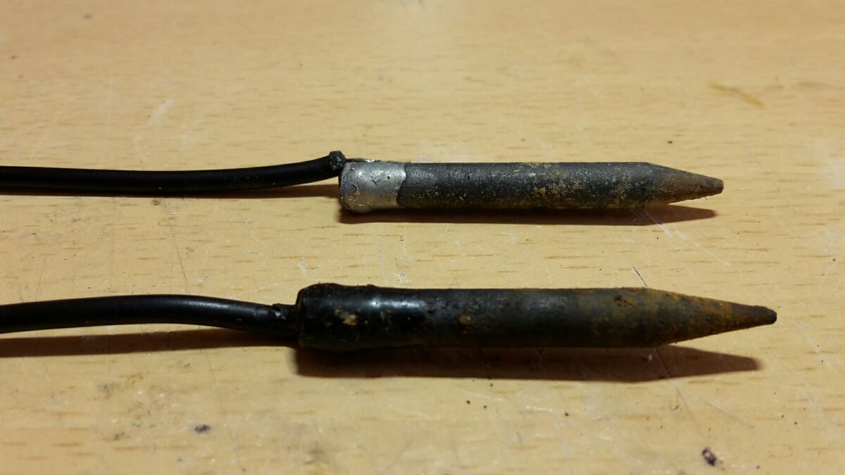

Hallo, Ich habe CU-Litze an Graphitelektroden angelötet. Siehe Bild. Die Elektroden stecken in feuchter Erde. Die Lötstelle habe ich mit Flüssig Gummi (Plast Dip) abgedichtet, was aber nicht richtig dicht wird, die CU-Litze wird nach einiger Zeit schwarz, und das Plasti Dip lässt sich ganz leicht abpellen. Mit Was bekommt man solche Verbindungen richtig dicht? Danke Tom2003
Tom B. schrieb: > Mit Was bekommt man solche Verbindungen richtig dicht? ich würde es mal mit schrumpfschlauch mit Kleber testen.
Silikon, vielleicht auch mit etwas Terpentin verdünnen, um es schon streichbar zu machen.
Peter II schrieb: > ich würde es mal mit schrumpfschlauch mit Kleber testen. Hatte ich auch gedacht. Aber wenn man sich die Bilder anschaut, dann müsste der Schrumpfschlauch mindestens eine Schrumpfrate von 3:1 besser 4:1 haben.
Der Andere schrieb: > Aber wenn man sich die Bilder anschaut, dann müsste der Schrumpfschlauch > mindestens eine Schrumpfrate von 3:1 besser 4:1 haben. und? http://schrumpfschlauch24.de/index.php?cat=c53_Schrumpfrate-4-1-mittelwandig-Schrumpfschlauch-mit-Schmelzkleber-Schrumpfrate-4-1-Mittelwandig.html http://schrumpfschlauch24.de/index.php?cat=c411_Schrumpfrate-6-1-dickwandig-Schrumpfschlauch-mit-Kleber-Schrumpfrate-6-1-dickwandig.html
Früher (tm) wurden Kohleelektroden mit Teer oder Bitumen abgedichtet. Heute nimmt man solche Materialien gern für dauerhaft flexible Kellerabdichtungen gegen Erdfeuchte.
Route 6. schrieb: > Früher (tm) wurden Kohleelektroden mit Teer oder Bitumen abgedichtet. > Heute nimmt man solche Materialien gern für dauerhaft flexible > Kellerabdichtungen gegen Erdfeuchte. Selbst Laternen und Strommasten (aus Holz) bekommen heute Schrumpschlauch im Herdreich. (zumindest sie es so aus)
Peter II schrieb: > und? Nichts, willte nur darauf hinweisen, weil man bei ebay und co. oft Zeugs angedreht bekommt das schlechter ist. http://schrumpfschlauch24.de Nette Seite, kannt ich noch gar nicht.
Tom B. schrieb: > Mit Was bekommt man solche Verbindungen richtig dicht? indem man die gesamten Elektroden in Epoxydharz vergießt. Dummerweise sind Graphitelektroden meist porös und daher nicht wasserdicht!
Tom B. schrieb: > Mit Was bekommt man solche Verbindungen richtig dicht? Unterbodenschutz+Benzin, >selbstverschweissendes Dichtband, !Pattex! (bleibt flexibel), Lacke aller Art, Styropor+Aceton=Polystyrol Schlumpfis werden unterkrochen, Dichtband erfordert hohen Anpreßdruck, Fazit : >>> FENSTERKITT !!! (=Leinölkitt)
Magom.Druide schrieb: > Fazit: >>> FENSTERKITT !!! (=Leinölkitt) Leinöl ist das feinste bekannte Öl, ungiftig, schädigt keine Wasserorganismen, härtet nur mit Härter (=Leinölfirnis) aus, Ohne wirds erst nach Jahren ein runzeliges gummiartiges Gebilde Auch(Tafel-)Kreide ist ein recht inertes feinkörniges Material Kitt bleibt ohne Luft Jahrelang recht flexibel Alternativ:? >>> MUFFENKITT !!! (vgl. Abwasser-Installationstechnik) is wahrscheinlich eh dasselbe in Schwarz! >>> WACHS : Bienen, Teelicht, Kerzen, .. Altes Druiden-Hausmittel

++++++++++++++++++++++++++++++++++++++++++++ AGT-Power-Knete (5.-) ist wahrscheinlich das günstigste . Einerseits stark klebend - andererseit hart wie Metall . Kleinen (Abrutsch-)Ring vorher ins Graphit einfeilen. Kannst daraus einen Griff formen (Oberfläche vor dem Hartwerden mit Spucke glätten), schützt vor Abreißen des Kabels, zerbröselt nicht. Und kostet nicht viel (pearl, amazon). Und kann jahrelang gelagert werden. ++++++++++++++++++++++++++++++++++++++++++++ Bringst aber nie wieder herunter !!!!!! --- Man weiß halt nicht, was du zuhause hast. Zuviel Geld würd ich nicht ausgeben. Superkleber vielleicht ? Pattex? Unterbodenschutz wird rissig. Heißkleber wird nicht lang halten - oder mit Schweißflamme draufschmelzen. Du kannst auch ein Plastikrohr als Griff drüberschieben und mit etwas Plastischem ausstopfen-ausgießen, oder Kitt und dann ´nen Schlumpfi drüber ! Schätze, verwendest es auch nicht für Erde sondern in Hydrokultur. Weils schwarz wird.
Tom B. schrieb: > Die Elektroden stecken in feuchter Erde. Feuchtigkeit und Elektroden vertragen sich oft schlecht. Üblicherweise versucht man das zu vermeiden und misst beispielsweise kapazitv. Welche Funktion haben deine Elektroden?
Guten Morgen, die Elektroden stecken in Bonsaischalen. Diese sind statt Erde mit Akadama gefüllt. https://de.wikipedia.org/wiki/Akadamaerde In Verbindung mit einem OPV und zwei LED kann damit Trocken und Feucht mit einstellbarer Ansprechsschwelle angezeigt werden. Die Idee ist von einem Bakannten und funktioniert nach mehreren Gießvorgängen und Justierungen einwandfrei. Zuerst hatten wir Elektroden aus Edelstahl, uns wurde aber wegen der ev. Vergiftung der Bonsai durch Metallionen davon abgeraten und sind dann zum Graphit als Elektrode gekommen. Die kapazitive Methode finde ich auch besser, aber die käuflichen Fühler sind zu gross für die Bonsaischalen und vom programmieren habe ich keine Ahnung. Die Graphitelektroden sind billig und schnell herzustellen, zur Not wechsle ich sie alle Paar Monate aus.
