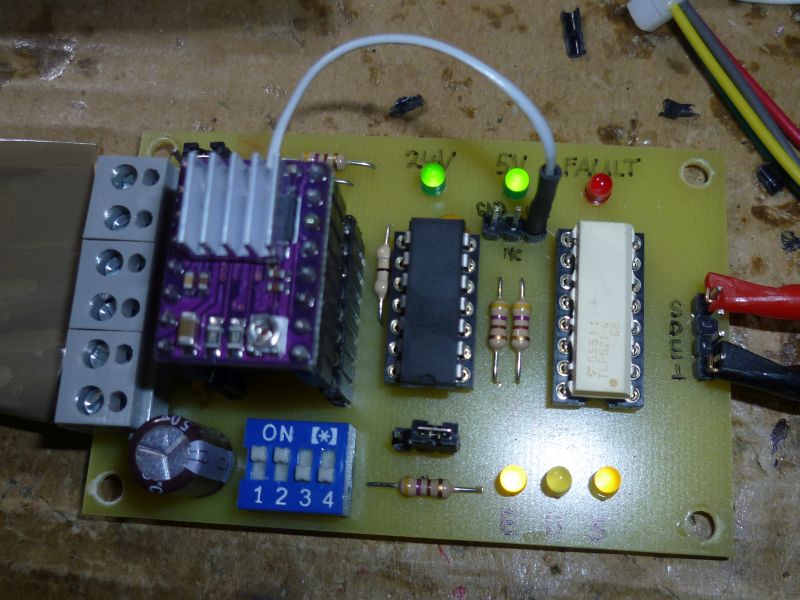

Hallo Foraner,
ich weiss, dass ein nicht 100%iger Zusammenhang zwischen Mikroschritt
der Ansteuerung und effektiver Schrittweite des Schrittmotors besteht.
Aber ich frage mich trotzdem, ob es normal ist, dass der Motor einen
Satz macht von etwa 4 Mikroschritten und dann die "vorgeholten" Schritte
auslässt?
Diesen Effekt habe ich mit dem A4988 sowie mit dem DRV8825. Mit dem
TB6560 ist es etwas weniger, aber immer noch klar vorhanden. Bei
1/16-Schrittbetrieb passiert es alle 16 Mikroschritte.
Zuerst dacht ich, es hängt noch vom Strom ab; dass dei Tabelle für den
Nennstrom des Motors optimiert ist, und bei kleinerem Strom der Motor
Richtung natürlcihe Rastung gezogen wird. Aber weder Nennstrom des
Motors noch ein Kleiner ändern etwas.
Das Problem ist bei einem 3D-Drucker mit "Direkt-Drive"-Extruder. Das
ist im Druck direkt sichtbar, dann kommt kurz eine dickere Wulst.
Gruss Chregu
von Kanack (Gast)
Google mal nach DRV8825 decay hack.
von Christian M. (Gast)
Oh danke! Ja, jetzt habe ich den DRV8825 in den "high = fast decay" Mode
gezogen, jetzt ist's schon viel besser!
Kanack schrieb:
> DRV8825 decay hack
Habe das jetzt in meine Träger-Printe implementiert.
Siehe Anhang.
Gruss Chregu
