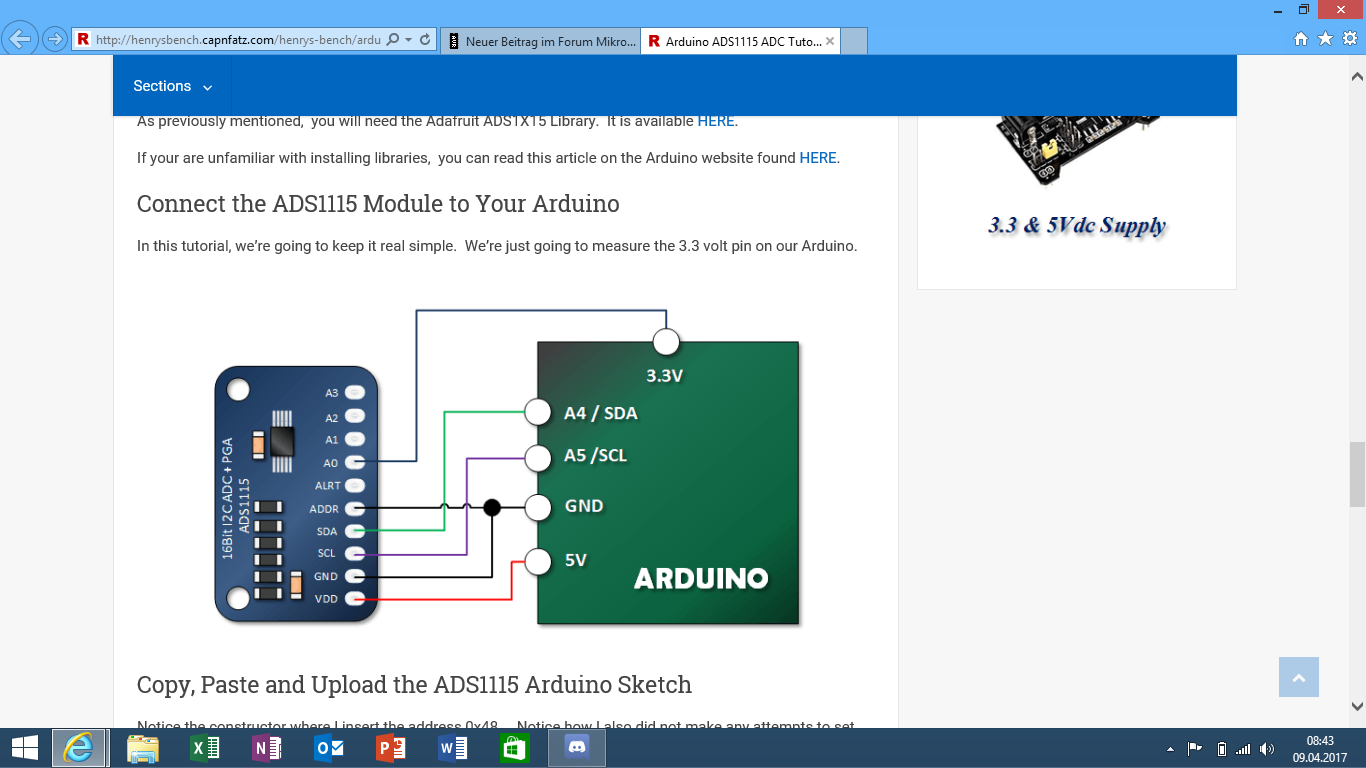

Hallo, Ich habe bei meinem ARDUINO UNO eine analge Porterweiterung duch einen ADS1115, diesen habe ich wie in Bild 01 angeschlossen. (Quelle: http://henrysbench.capnfatz.com/henrys-bench/arduino-voltage-measurements/arduino-ads1115-module-getting-started-tutorial/) Jedoch habe ich die beiden SCL und SDA jeweils mit einem 10 kOhm Pull-Up Wiederstand versehen. Dazu mein ARDUINO-Code: #include <Wire.h> #include <Adafruit_ADS1015.h> Adafruit_ADS1115 ads(0x48); float Voltage = 0.0; void setup(void) { Serial.begin(9600); ads.begin(); } void loop(void) { int16_t adc0; // we read from the ADC, we have a sixteen bit integer as a result adc0 = ads.readADC_SingleEnded(0); Voltage = (adc0 * 0.1875)/1000; Serial.print("AIN0: "); Serial.print(adc0); Serial.print("\tVoltage: "); Serial.println(Voltage, 7); Serial.println(); delay(1000); } Lade ich den Sketch jedoch hoch, dann "friert" der Arduino ein. Ziehe ich aber das SCL-Kabel aus dem Arduino heraus, dann beginnt er wieder zu messen, aber logischer keinen realistischen Wert. Ich vermute, dass sich ein Konflikt im Arduino bildet, sodass er praktisch überfordert ist, ist aber nur eine Vermutung
t800w schrieb: > Lade ich den Sketch jedoch hoch, dann "friert" der Arduino ein. Ziehe > ich aber das SCL-Kabel aus dem Arduino heraus, dann beginnt er wieder zu > messen, aber logischer keinen realistischen Wert. Das er wieder anfängt zu messen, ist wohl nur dem Umstand geschuldet, dass im Programm nicht als Fehler abgefangen ist, wenn der ADC nicht antwortet. Hast du die Ruhepegel auf den I2C-Leitungen überprüft? Hast du mit dem I2C-Scanner geprüft, ob dein ADC sich überhaupt auf dem I2C-Bus ansprechen läßt? http://playground.arduino.cc/Main/I2cScanner
Nimm mal bitte probeweise die beiden pullup-Widerstände weg. Der ADS1115 hat welche drauf, glaub ich.
@ Wolfgang Ich habe den Sketch von dieser Seite http://playground.arduino.cc/Main/I2cScanner getestet, dabei steht im Serial Monitor nur "Scanning...", heißt das, dass sich der ADS1115 nicht ansprechen lässt?
@ STM8-C-Anfänger macht keinen Unterschied, trotzdem dasselbe Resultat
t800w schrieb: > ... heißt das, dass sich der ADS1115 nicht ansprechen lässt? Ja. STM8-C-Anfänger schrieb: > Nimm mal bitte probeweise die beiden pullup-Widerstände weg. Wozu. Ob 10kΩ mehr oder weniger die Busleitung hoch ziehen, darf die Kommunikation bei unkritischen Leitungslängen nicht beeinflussen.
Wolfgang schrieb: > t800w schrieb: >> ... heißt das, dass sich der ADS1115 nicht ansprechen lässt? > > Ja. Wie sollte ich jetzt am besten vorgehen?
t800w schrieb: > Wie sollte ich jetzt am besten vorgehen? 1) Schaltungsaufbau nochmal überprüfen 2) Anderen Baustein mit I2C-Schnittstelle auf den Bus hängen und prüfen, ob der vom Scanner gefunden wird. Welchen Ruhepegel misst du auf SCL? 3) Sichtkontrolle/Ohmmeter am ADS1115-Modul, ob eine Lötbrücke die SCL-Leitung festhält. 4) Oszi/Logikanalysator anschließen und gucken, was auf dem Bus los ist.

Hallo ich habe genau das gleiche Problem ich will einen Kraftsensor auslesen und habe alles genau gleich angeschlossen wie du jedoch habe ich A3 des 1115 auf VCC gelegt und A0 auf den Kraftsensor wie hast du das Problem gelöst?
Rudi808 schrieb: > Hallo ich habe genau das gleiche Problem ich will einen Kraftsensor > auslesen und habe alles genau gleich angeschlossen wie du jedoch habe > ich A3 des 1115 auf VCC gelegt und A0 auf den Kraftsensor wie hast du > das Problem gelöst? Betreibe eine systematische Fehlersuche. Betriebspannung prüfen Verbindungen zwischen uC und ADC prüfen I2C Scanner nutzen und I2C Adresse finden I2C Protokoll schrittweise testen, zuerst einfache Register lesen und schreiben
10K als Pullup ist für I2C viel zu hoch, bei 5 Volt sollten es 1k8 - 2k2 sein, bei 3.3 Volt 1k2 - 1k5. Die I2C Schnittstelle ist durch einen Strom definiert, höhere Widerstanände können funktionieren, müssen aber nicht. Bei Problemen immer mit den Oszi kontrollieren, wie die Pegel und Flanken aussehen.
