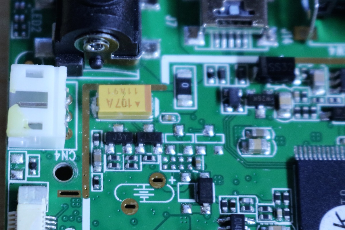

Hallo, folgendes Foto zeigt den Spannungsversorgungsbereich auf einer PLatine für ein RETRON 5(Emulatorspielkonsole). Wenn man Spannung anlegt, sinkt diese sofort und der Strom geht nach oben also eigentlich ein Kurzschluss. Ich bin jetzt nicht der Profi, wie man wahrscheinlich meinem bisherigen Geschreibe entnehmen kann, auf jeden Fall finde ich kein Datenblatt zu dem gelben Bauteil mit der Beschriftung 107A und weiters würde mich noch interessieren um was es sich bei dem SMD Bauteil rechts davon mit der Aufschrift "0" handelt. Ich danke euch bereits im Voraus, einem Noob hier etwas weiterzuhelfen. DANKE und mfg Christian
Chris W. schrieb: > und weiters würde mich noch interessieren um was es sich bei dem SMD > Bauteil rechts davon mit der Aufschrift "0" handelt. Das ist ein 0 Ohm Wiederstand, quasi wie eine Lötbrücke anzusehen.
Aso... Das gelbe ist ein 100uF 10V Tantal Kondensator... Das müsste Bauform 7343 sein.
Danke euch recht herzlich, dass heißt da es beim C aussieht als würde der ausgelaufen sein (rechts vom C ist eine pulverartige Ablagerung) könnte dieser für den Fehler zuständig sein? DANKE
Hallo, das gelbe Bauteil ist ein SMD-Elko. 100µF. Die Bezeichnung A gibt die Spannung vor. Welche Spannung sich dahinter verbirgt, weiß ich leider nicht. Das andere Bauteil ist ein 0 "null" Ohm Widerstand. Dieser Widerstand wird als alternative Drahtbrücke benutzt. MfG. Zeinerling
Chris W. schrieb: > könnte dieser für den Fehler zuständig sein? Eher nein, der Elko würde auch warm werden. Wenn man nichts sieht oder riecht, dann mal mit dem Finger über die Bauteile fahren. Wenn der Kurzschlussstrom hoch genug ist, spürt man was defekt ist.
Chris W. schrieb: > da es beim C aussieht als würde der ausgelaufen sein Tantal-Elkos laufen nicht aus. Das ist irgendein anderer Dreck, aber nicht Ursache Deines Problems.
Chris W. schrieb: > Wenn man Spannung anlegt, sinkt diese sofort und der Strom geht nach > oben also eigentlich ein Kurzschluss. Auf welchen Wert sinkt die Spannung und auf welchen Wert steigt der Strom? Wie wurde gemessen? Das Originalnetzteil vom Retron 5 hat "Output: 5.0V - 2.0A" Was passiert bevor das Teil kaputt ging? Evtl. falsches Netzteil angeschlossen?

Also betreibe das Retron nicht mit dem Original-Netzteil, sondern mit einem Labornetzteil habe es auf 5,5V und die Strombegrenzung auf 800mA eingestellt. Der Strom steigt auf die max. Strombegrenzung und die Spannung sinkt auf 0,55V bei 800mA. Ich bin mit der Strombegrenzung kurzfristig bis auf 1500mA rauf, dann liegt U bei 1,03V. U und I wurden direkt an den Ausgängen des Netzgerätes gemessen. Grund für diese Variante, ich habe die Konsole so wie sie ist aus dem Müll gefischt, da war nichts an zusätzlichen Kabeln, Controllern etc. dabei. Daher kann ich zur Vorgeschichte nichts sagen, nur dass das Gerät offensichtlich nie geöffnet wurde und in einem optisch einwandfreien Zustand ist und es auch kein Feuchtigkeitsschaden sein wird. mfg
Chris W. schrieb: > Ich bin mit der Strombegrenzung kurzfristig bis auf 1500mA rauf, dann > liegt U bei 1,03V. Die Holzhammer-Methode. Einfach sich leistungstechnisch von unten nähern und schauen, welches Bauteil heiß wird.
Cyclotron schrieb: > Ist das ein Staubfussel oder ist der Tantal aufgeplatzt? Staubfussel ist es Keines, hat eine pulverartige, kristalline Konsistenz, hab es mit Isopropanol weggeputzt, offensichtliche Schäden am C kann ich keine sehen.
dhh schrieb: > Chris W. schrieb: >> Ich bin mit der Strombegrenzung kurzfristig bis auf 1500mA rauf, dann >> liegt U bei 1,03V. > > Die Holzhammer-Methode. Einfach sich leistungstechnisch von unten nähern > und schauen, welches Bauteil heiß wird. Wie schaut es da mit der Gefahr aus, mehr Schaden anzurichten, meine "Leistungsgrenze" sind 2500mA, soll ich diese im Zweifelsfall wirklich nutzen, hab da ein bisschen Bauchweh bei dem Gedanken. mfg
Vielleicht findest Du ja im Versorgungsteil irgendwo eine Überspannungsdiode, die durchgeschlagen ist und jetzt einen Kurzschluss verursacht.
Chris W. schrieb: > Wie schaut es da mit der Gefahr aus, mehr Schaden anzurichten, meine > "Leistungsgrenze" sind 2500mA, soll ich diese im Zweifelsfall wirklich > nutzen, hab da ein bisschen Bauchweh bei dem Gedanken. Ja, vorsichtig erhöhen und immer wieder die Platine nach Hot-Spots abfühlen. Chris W. schrieb: > Ich bin mit der Strombegrenzung kurzfristig bis auf 1500mA rauf, dann >>> liegt U bei 1,03V. Selbst diese 1,5W sind wahrscheinlich schon fühlbar - solange es sich nicht um mehrere defekte Bauteile handelt und die Verlustleistung sich aufteilt. Aber wie schon beschrieben, einfach mal langsam den Strom erhöhen und schauen, wo es warm wird. Alternativ Wärmebildkamera...
