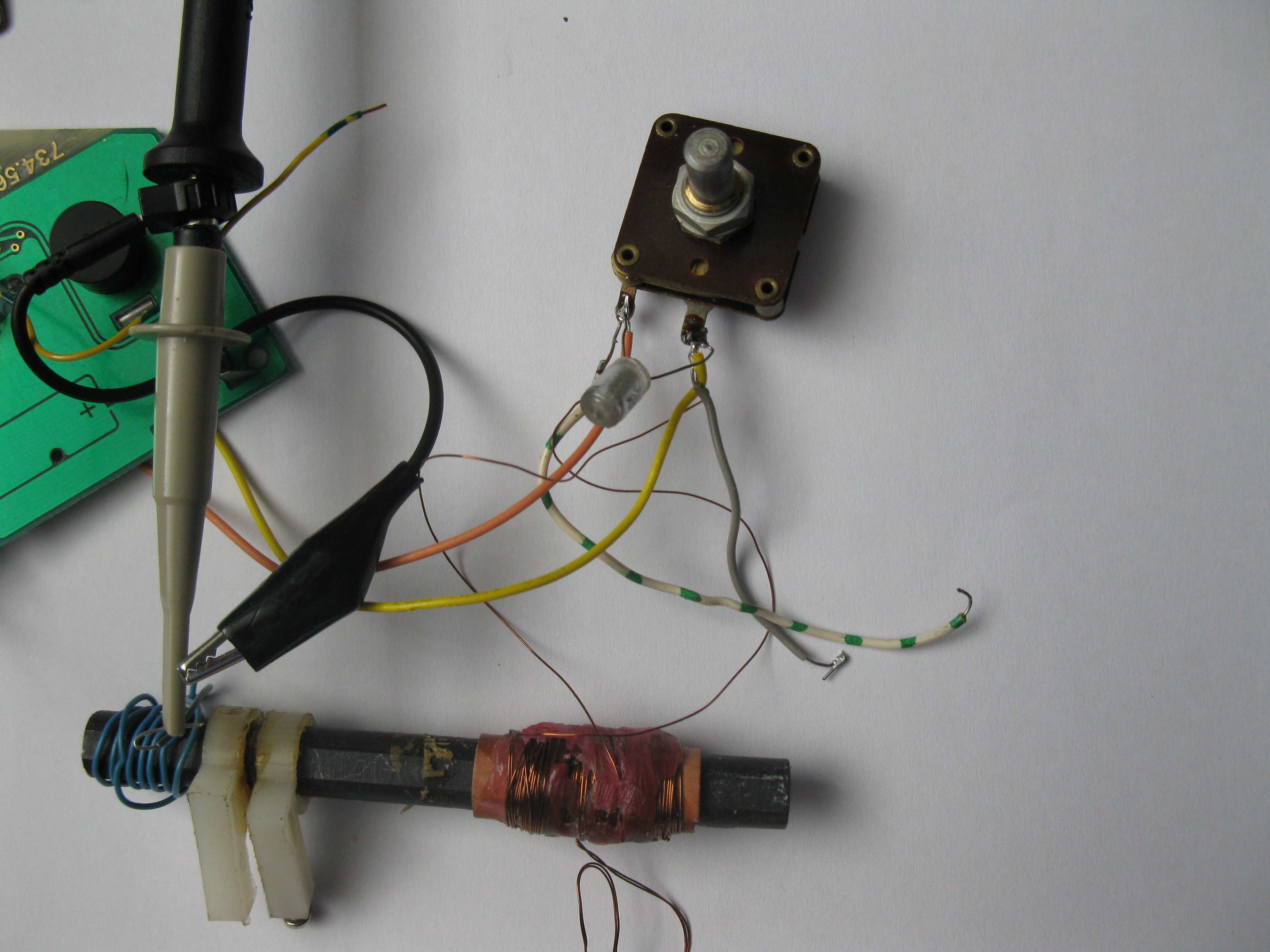

Gestern habe ich auch etwas mit DCF experimentiert. Wicklung auf dem Ferritkern mit circa 150 Wicklungen auf kleiner Spule aus Karton die man verschieben könnte ( variable Induktion...). Dazu parallel einen Kondensator 1000pf und noch einen variablen Kondensator (0 bis 400 pF). Das alles habe ich versorgt von einem externem Generator mit Frequenz 77,5 kHz. Signal vom Generator wurde durch einen Widerstand 100 kOhm eingeschlossen.Oszi habe ich an dieser zusätzliche kleine Spule angeschlossen. So regelt man Widerstand Anpassung. Meine Schaltung habe ich in Resonanz gebracht (Amplitude am Oszi...).Danach habe ich das alles an DCF Empfänger (Demontage von einer alten Uhr) angeschlossen. So kam ich in Genuss von der Beobachtung von diesen Impulsen die regelmäßig im Abstand von 1 Sekunde kommen.
Noch kleine Ergänzung. Im letzten Schritt habe ich noch circa 150 Wicklungen gegeben. Also zusammen ungefähr 320 Wicklungen.
