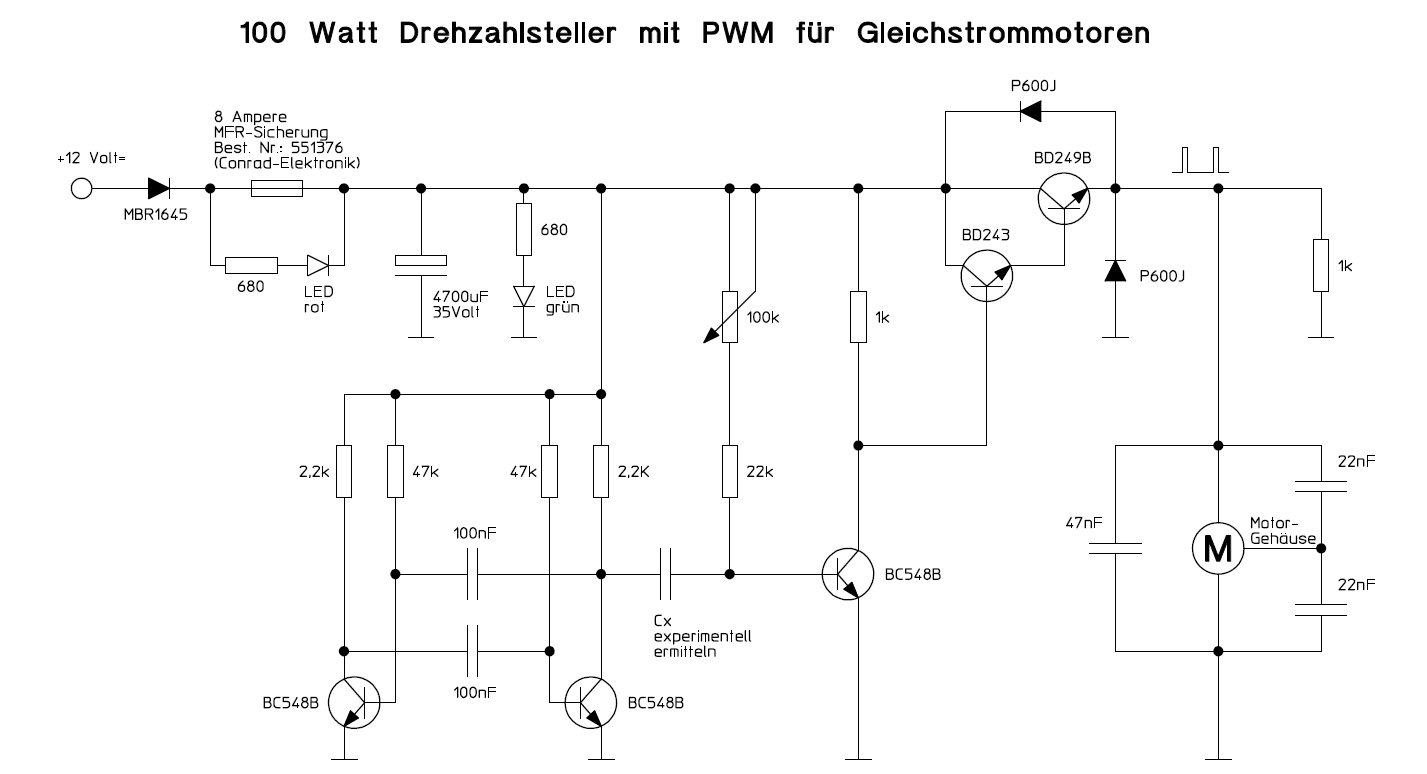

Los, zeig uns Deinen Plan, sonst zeig ich Dir meinen zuerst, aber dann musst Du auch Deinen zeigen. Der Plan ist aus dem letzten Jahrtausend (1995), Bipolar und ohne Push-Pull-Treiberstufe, wird also für 20 kHz sowieso nicht funktionieren!?
