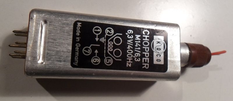

ab und an will man ja einfach wissen, "was das ist"...
Der Chopper stammt aus einem alten Messgerät und versorgte mMn eine UV
Röhre (wohl eine Art Spektrometer) - stimmt das, erzeugt der HV? Was
bedeuten die Pins konkret?

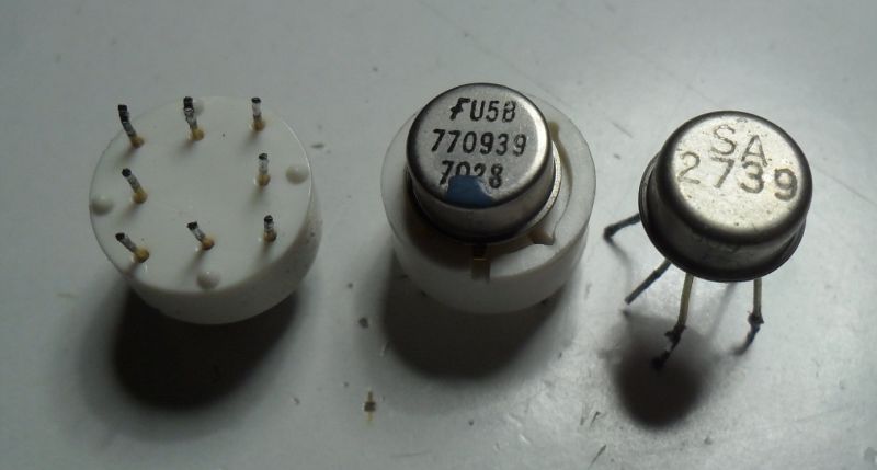

Die OPs (?) im Metallgehäuse finde ich so nicht bei Tante Google - kennt
die jmd?

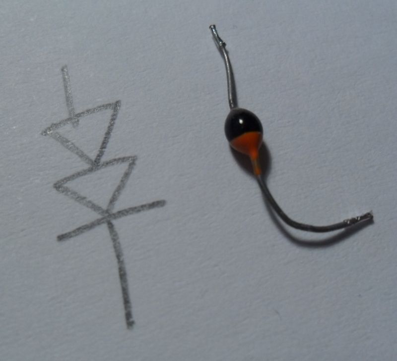

Und zu guter Letzt - das merkwürdige Schaltzeichen einer Diode aus einem
Tunerteil der 70er...

Der Chopper scheint noch ein richtiger, mechanischer Zerhacker zu sein:
https://de.wikipedia.org/wiki/Zerhacker_(Elektrotechnik)

Der mittlere der OPs ist ein µA709, SA2739 sagt mir nichts.
Die Diode ist wohl ein 1,5V Stabilisator aus 2 in Reihe geschalteten
Diodenchips.

...und den Zerhacker muss man dann selber treiben? Aus welchem Grund,
ich hätte all-in-one erwartet (zumal da ja ne Frequenz drauf steht).

Das werden zwei gestapelte Dioden sein, elektrisch ähnlich ZE1,5 oder
ZE2 von ehemals ITT / Intermetall. Flusspannung um 1,5 Volt.

Nein, das ist wie ein Relais mit Selbstunterbrecher (Summer). Das
Gewicht des Ankers und die Feder bestimmen die Frequenz. Mit dem
Wechslerkontakt wird dann der Trafo (mit Mittelanzapfung in der
Primärwicklung) angesteuert.
Der Trafo muss natürlich extra ran.
Diese Zerhackerpatronen waren Verschleißteile (kann man sich ja
vorstellen, wegen dem Kontaktabbrand, bei 400Hz muss es ja noch
schlimmer gewesen sein), daher steckbar. Normalerweise hatten die auch
nur 50Hz. Die 400Hz waren wohl, um den Trafo verkleinern zu können.
Edit:
Wobei, wenn man sich mal das Schema anschaut, mit der angedeuteten
Schirmung zwischen Erregerspule und Kontakt, könnte der Chopper auch ein
Signalwandler für Gleichspannungsverstärker sein.
https://de.wikipedia.org/wiki/Chopper-Verst%C3%A4rker
von Werner H. (werner45)
Die 400 Hz des Choppers deuten auf mögliche Verwendung im Flugzeug hin,
dort ist diese Frequenz üblich und die 6,3 V waren für Röhrenheizungen
schon vorhanden.
Der Chopper läuft genauso gut mit 50 Hz.
In der Praxis hielten die Chopper etliche Jahre im Dauerbetrieb!
(Bei Meßzerhackern gibt es keinen Kontaktabbrand). Der Fehler war oft
der Ermüdungsbruch der Ankerfeder.

...und die hatten oft zwei Umschalter. So konnte die Eingangsspannung
zerhackt, die Wechselspannung dann verstärkt und die Ausgangsspannung
synchron(!) gleichgerichtet werden.

Das  Abschirmsymbol weist darauf hin, dass konstruktiv dafür gesorgt
ist, dass keine Kopplung zwischen den Schaltkontakten und der
Schwingeinrichtung mit 400 Hz besteht.
Das ist bei Choppern für Messzwecke notwendig. Auch die Baugröße weist
auf    Messzweck hin.
Bei Autoradios usw. gab es auch Chopper für die Erzeugung der
Anodenspannnung. Da war eine Abschirmung unnötig und andres
Kontaktmaterial wurde verwendet. Solche Leistungschopper sind auch in
etwas größere Patronen verbaut (etwa dicker Elko von damals und Sockel
8-stiftig wie bei damaligen US-Röhren).
> schon vorhanden.
Diese 400Hz haben mit Flugzeugelektrik nichts zu tun, sie sind bei einem
solchen Chopper relativ exakt eingehalten. Beim Flugzeug ist 400 Hz die
Nennfrequenz.
 Die übliche Frequenz ändert sich im Flugzeug entsprechend der Drehzahl
des Triebwerks in relativ weitem Bereich.

Einspruch, Euer Ehren...
Die 400 Hz wurden ziemlich gut eingehalten (Fliehkraftregler).
Schließlich wurden auch die Kreiselmotoren in diversen Instrumenten mit
115 V und 400 Hz Drehstrom betrieben. Da braucht man konstante Frequenz.
Zum Chopper:
Alle Versionen, die mit unterkamen, waren für 50 Hz ausgelegt. Es gab
sogar welche mit justierbarem Kontaktabstand, vor Allem bei
Doppelkontakten.
Die 400-Hz-Version ist schon speziell.
Die Zerhacker für Autoradios hatten kräftige Wolframkontakte, trotzdem
sind sie abgebrannt. Kein Wunder bei 6 V, 10 A und der Induktivität des
Wandlertrafos.
Gruß   -   Werner

...sehr interessante Diskussion, Danke dafür. Kann mir nun vll noch jmd
einen Tip geben, was a) oben aus dem Pinöpel rauskommt und b) wie man
den Chopper am Fuß anschließen muss, damit er läuft?
Zu dem obskuren SA2739 weiß niemand etwas, oder?
Die Diode hat in der Tat 1.135V (Uf).

Ich würde das Anschlussbild dahingehend interpretieren, dass da die
Erregerspannung 6,3V 400Hz angeschlossen wird.
Am Sockel liegt der (Wechsler-)Kontakt und die Abschirmung.
Einige Relais von KACO werden heute noch von Hengstler gebaut - Chopper
allerdings nicht mehr.

Kleiner Unterschied zum hier vorliegenden Zerhacker ist die Ansteuerung
mit Gleichspannung und interne Erzeugung der Arbeitsfrequenz durch einen
Selbstunterbrecherkontakt - Prinzip Wagnerscher Hammer.

Insbesondere der Anschlußdraht für das Eingangssignal, weit von den mit
Störspannungen verseuchten Sockelkontakten entfernt, deutet auf einen
Meßchopper.
Klaus R. schrieb:
> b) wie man
Überhaupt nicht, wenn du keinen Generator für die Erregerfrequenz hast.
Außerdem haben auch Meßchopper Verschleiss, sie fangen dann an zu
rauschen. Da niemand weiß in welchem Zustand dein Chopper ist, lohnt es
sich nicht das näher zu erforschen.
Es gibt heute ICs mit vergleichbaren Daten, die einfacher anzuwenden
sind.

Mein Nordmende URV356/1 Röhrenvoltmeter hat einen solchen Zerhacker.
Die Gleichspannung von 3mV wird zerhackt und in eine Wechselspannung
gewandelt und wird driftfrei verstärkt,vor dem Instrument
gleichgerichtet.

In Röhrenvoltmeter wird die Spule des Zerhackers an die 6,3V
Röhrenheizung
in einigen Bereichen angeschlossen,also 50Hz.

...es geht mir eher ums Ausprobieren. 400Hz Rechteck wären - natürlich -
kein Problem. Zerhackt der nur oder transformiert er auch direkt?
>> The picture on the right shows the operational amplifier drawer mounted in the
top of the computer chassis. All in all, 22 operational amplifier cards can be
inserted here. Two amplifiers each share a common electromechanical chopper made
by "KACO", driven by a 400 Hz square wave signal. These choppers are visible on
the bottom of the picture. <<
http://www.analogmuseum.org/english/collection/gte/ea22/

Keine Transformation ein reiner Zerhacker.Er macht aus Gleichspannung
50Hz
Wechselspannung.Die Frequenz ist etwas unglücklich,das Gerät hat überall
50HZ
Bei den älteren Boonton Geräten wird mit 90Hz zerhackt.
                                                  Hans

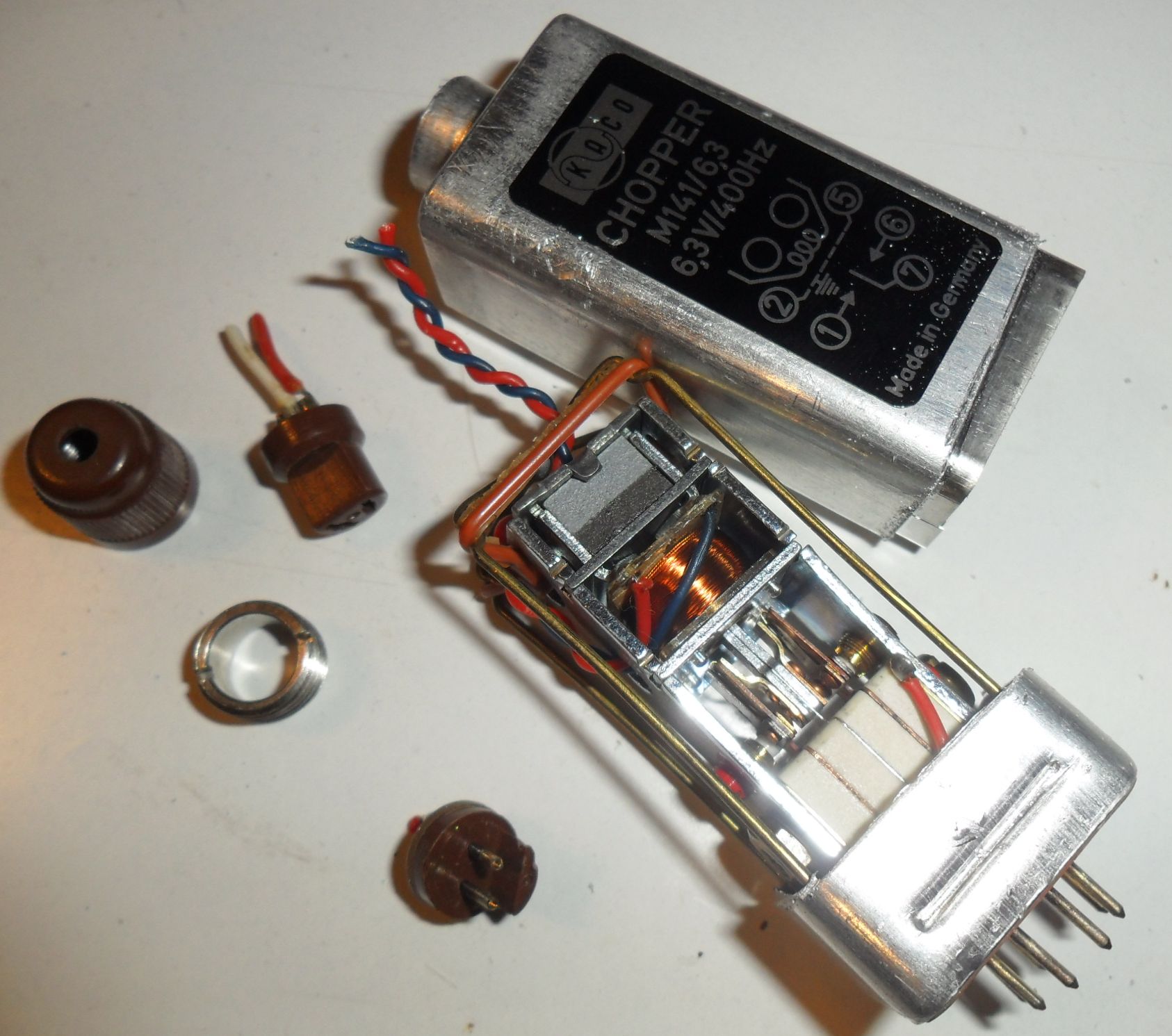

...so, die PUK Säge ergründete die elektrische Seele. Wie langweilig.
Und man muss das Teil mit 6,3V 400Hz anregen, damit es einen Wechseler
bedient? Gut, dass die Zeiten vorbei sind.
EDIT: Interssant ist, dass das Innenleben freischwingend gelagert ist!
Klaus.

das dürfte der 2.OP sein:
http://www.datasheetcatalog.com/datasheets_pdf/U/A/7/3/UA739.shtml
Dual Audio OpAmp

Leider ist der Zerhacker schon TOT,wollte gerade Fragen ob du ihn mir
verkaufst.Vermutlich ist dies ein sogenanntes Telegrafenrelais.
Beim Betrieb des Gerätes hört man ein Brummen wenn der Zerhacker
arbeitet.

Einfache Erklärung:
Dadurch wird der Körperschall erheblich gedämpft - sonst würde das
gesamte Chassis dröhnen - oder vielleicht eher summen.

...ja, dachte ich mir natürlich auch so (Körperschall). Witzig, Hans,
habe beim aufsägen noch dran gedacht ob ich gleich reinschreibe "ich
hoffe, den wollte jetzt keiner kaufen" - aber ich hielt das einfach für
absurd (und tue es eigentlich immer noch) :)
Danke für den Tip mit dem OP!

Wieso tot? nur weil das Gehäuse aufgesägt wurde? Ernsthaft einsetzen
willst Du das Ding doch sicher nicht.
