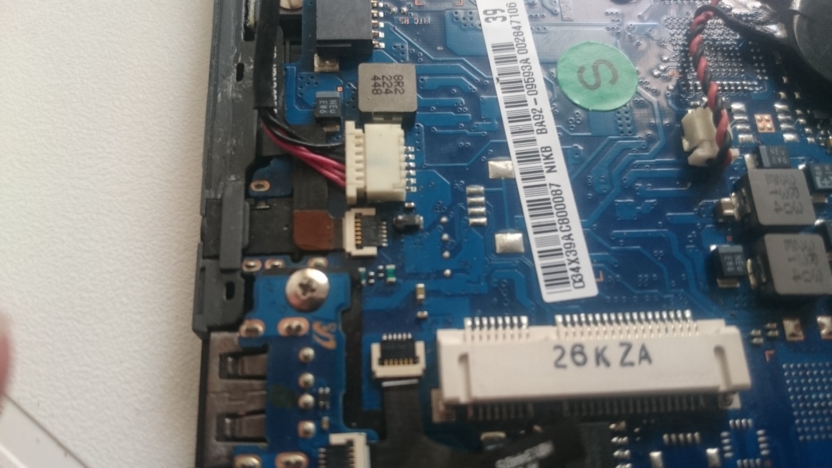

Einen netten Gruß in die Runde. Mich hat mein Samsung Tablet im Stich gelassen. Es handelt sich dabei um das Modell : Samsung XE700T1A Fehlerbeschreibung : Startet nicht mehr. Akku hat und bekommt kein Strom. Habe es gebraucht erworben und mal geöffnet. Was mir sofort aufgefallen ist, jemand hat am Stecker rumgeprokelt. Am liebsten würde ich es in die Ecke pfeffern und gut ist, aber meine Neugier.... Ihr kennt das Gefühl bestimmt. :-( Hat vielleicht jemand einen Verdacht? Der dunkle Stecker vom Akku kommend = 0 Volt An dem weißen Stecker messe ich jedoch = 17 Volt Defekte Diode kann ich nicht erkennen, da ich auf dem Gebiet kaum Erfahrung habe.

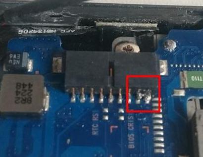

An der rot umzingelten Stelle hat mal jemand eine fette Lötbrücke rein gebritzelt, die du als erstes mal absaugen solltest.

Matthias S. schrieb: > An der rot umzingelten Stelle hat mal jemand eine fette Lötbrücke rein > gebritzelt, die du als erstes mal absaugen solltest. Ja, gut gesehen Matthias. Die Brücke habe ich bereits getrennt und leider keine Verbesserung. Trotzdem danke.
voltwide schrieb: > Hatte letztlich auch so ein defektes Tablet auf dem Tisch. > Die Micro-USB-Ladebuchse war abgerissen und alle zugehörigen Pads auf > der Platine. Also irreparabler Sondermüll. Hi, dieses Modell wird zum Glück nicht über eine empfindliche USB Ladebuchse betrieben. Ist eine Art Klinkenstecker. Aber wie schon geschrieben, es ist Spannung bis zum weißen Steckkontakt. Ca 17 Volt. Nur von dort weg, weiß ich nicht weiter.

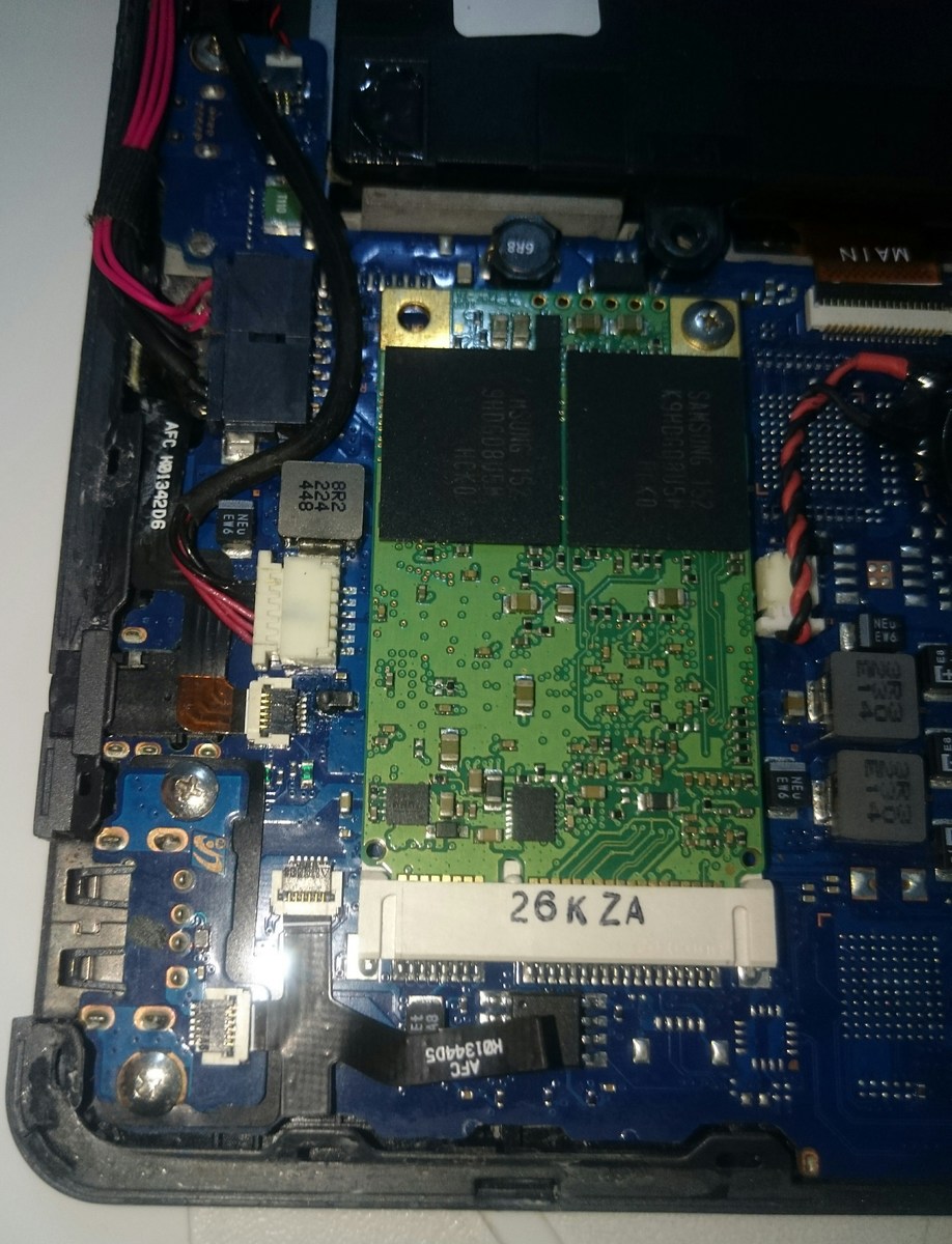

Die grüne Einlötsicherung (T110) hast du schon gemessen? Sollte nahe null Ohm sein. Links neben dem weissen Verbinder sehe ich auch noch eine kleine Sicherung in grün. Ausserdem ist links direkt neben dem Verbinder ein kleines Bauteil mit dicken (Lötzinn?) Klecks. Als nächstes wird es etwas komplizierter, die Teile mit der Beschriftung 3R3, 6R8 und 8R2 sind Speicherdrosseln, die mit einigen MOSFet zusammen die Schaltregler bilden, die aus den 17V die niedrigeren Betriebsspannungen für das Tablet erzeugen. Wenn alles läuft, sollten an einem Ende der Drossel stabile Rechtecksignale mit ganz schön Pegel liegen und am anderen Ende die geregelte Ausgangsspannung, z.B. 5V oder 3,3V.

Matthias S. schrieb: > Die grüne Einlötsicherung (T110) hast du schon gemessen? Sollte nahe > null Ohm sein. Links neben dem weissen Verbinder sehe ich auch noch eine > kleine Sicherung in grün. Ausserdem ist links direkt neben dem Verbinder > ein kleines Bauteil mit dicken (Lötzinn?) Klecks. Hallo Matthias Sind SMD Sicherungen zur einfachen Erkennbarkeit grün? Bei der Bezeichnung T110 hätte ich eher auf einen Transistor o.ä. getippt. Die Bauteile kann ich problemlos mit einem Multimeter testen/prüfen?
Auf dem zweiten Bild das grüne Teil mit der Aufschrift "T110" dürfte eine Schmelzsicherung sein. Klingel die mal auf Durchgang durch
btw ein Gehäuse mit nur 2 Anschlüssen kann keinen Transistor beherbergen. Und da es keinerlei Markierung enthält, also ungepolt ist, auch keine Diode o.ä.

Mark S. schrieb: > Auf dem zweiten Bild das grüne Teil mit der Aufschrift "T110" dürfte > eine Schmelzsicherung sein. Klingel die mal auf Durchgang durch Die große, grüne Schmelzsicherung scheint in Ordnung zu sein. Null Ohm. Die kleine, grüne zeigt 10,7 Ohm. Das neben dem weißen Stecker mit Lötzinn nachgearbeitete Bauteil auch Null Ohm.
Horst S. schrieb: > Das neben dem weißen Stecker mit Lötzinn nachgearbeitete Bauteil auch > Null Ohm. Das Bild ist leider viel zu schlecht, als daß man erkennen könnte, was das ist.
Rufus Τ. F. schrieb: > Horst S. schrieb: >> Das neben dem weißen Stecker mit Lötzinn nachgearbeitete Bauteil auch >> Null Ohm. > > Das Bild ist leider viel zu schlecht, als daß man erkennen könnte, was > das ist. Besser als das geht gerade nicht auf die Schnelle.
