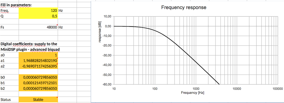

Hi zusammen,
ich suche aktuell nach einer Lösung um Biquad Filter grafisch
darzustellen. In etwa so:
http://www.earlevel.com/main/2013/10/13/biquad-calculator-v2/
Die Biquad Werte kann ich bereits berechnen (also a1, a2, b0, b1, b2)
jedoch fehlt mir eine Möglichkeit die Frequenzkurve grafisch
darzustellen.
Mir kam die Idee die Frequenzen einzeln auszurechnen und dann einfach
aus einer Wertetabelle auszulesen.
Nur wie berechne ich die Frequenzen einzeln und ist das überhaupt
sinnvoll?
Danke, Gruß
Matthias
von Jan K. (jan_k)
Du suchst den sogenannten Frequenzgang bzw frequency response einer
biquad cascade. Google danach, du wirst tonnenweise Infos finden.
Weitere Stichpunkte sind z-Transformation, discrete linear system,
transfer function (du suchst den Betrag dieser Funktion).
Bei konkreten Fragen bitte fragen ;-)

von Joe F. (easylife)
Hier wird geholfen:
https://www.minidsp.com/images/fbfiles/files/All_digital_coefs_v1-20101026.zip
Vielleicht genügt dir ja schon die Excel-Grafik, für eigene Anwendungen
kann man sich die Formeln aus den Sheets "rausfummeln"...
von J. S. (engineer) Benutzerseite
Kann es sein, dass da der Frequenzgang nicht angezeigt wird?
von Helmut S. (helmuts)
Wahrscheinlich sind die Werte außerhalb des voreingestellten
Plotbereichs.
Excel öffnen, Enable Editing klicken
Doppelklick mit linker Maustaste auf die y-Werte im Plotfenster. Damit
geht ein Dialogfenster auf. Dort die axis-options Min/Max auf "Auto"
stellen.
Irgendwas geht da nicht. Gfs ein Makroproblem und was mit meinen
Sicherheitseinstellungen. Oder es ist die Excelversion.
Funktioniert bei mir wunderbar. Allerdings nutze ich LibreOffice (ein
OpenOffice Derivat).
Makros werden in den Sheets nicht verwendet, nur Tabellen und Charts.
Kann es sein, dass du im Default-Sheet (Allpass) bist? Da ist der
Frequenzgang schön gerade bei 0dB, das liegt in der Natur eines
Allpasses...
Anbei ein Beispiel für einen Tiefpass.
Ich stelle allerdings beim Chart die Darstellung von "smoothed" auf
"straight" und auf eine dünnere Linie um, das sieht besser aus.
