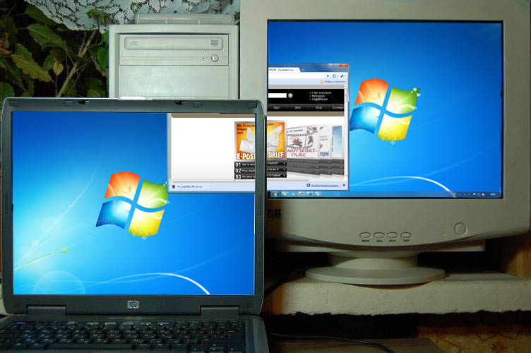

er sucht maxivista http://www.tomshardware.de/dual-monitor-notebook-maxivista,testberichte-240500.html nutze ich gerne weil ich nicht auf dem Lapptopdisplay arbeiten mag, der 2t Lapptop fungiert als 2te GraKa
maxivista scheint tatsache das zu sein was ich suche. Aber ist die Internetseite maxivista.com Down? Und ist das Linux tauglich? ich finde scheinbar nur eine Windows Version

synergy ist mir bekannt aber das ist nicht das was ich suche. synergy Lässt einen lediglich Maus und Tastatur auch auf dem 2. Pc verwenden. Ich hingegen möchte meinen pc als Virtuelle Grafikkarte einsetzen und das Gesamte bild darauf Erweitern. Nicht spiegeln Sondern So das ich mein Programm über alle Drei Bildschirme Schieben kann. Gefunden habe ich Zonescreen und maxivista. Scheinen aber beide nur für Windows zu laufen.
Maxivista scheint wohl tot zu sein. Bei der Installation bekommt man auch die Mitteilung das die Datei zu als ist und ob man nicht eine neuere laden möchte aber die Seite ist down. Keine Installation unter Windows mehr möglich unter Ubuntu hingegen habe ich es hinbekommen dank Wine :(

Sven B. schrieb: > synergy Problem nicht verstanden? Meier schrieb: > Maxivista scheint wohl tot zu sein. kann sein, ich bin ja altmodisch noch auf XP unterwegs, aber auf win7 läuft zumindest MaxiVistaViewerA wenn auf meinen XP MaxiVistaServer läuft Meier schrieb: > unter Ubuntu hingegen habe ich es hinbekommen dank Wine :( immerhin etwas
