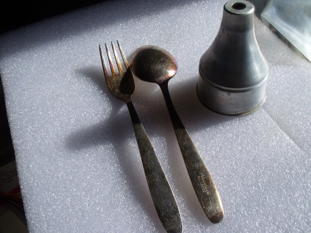

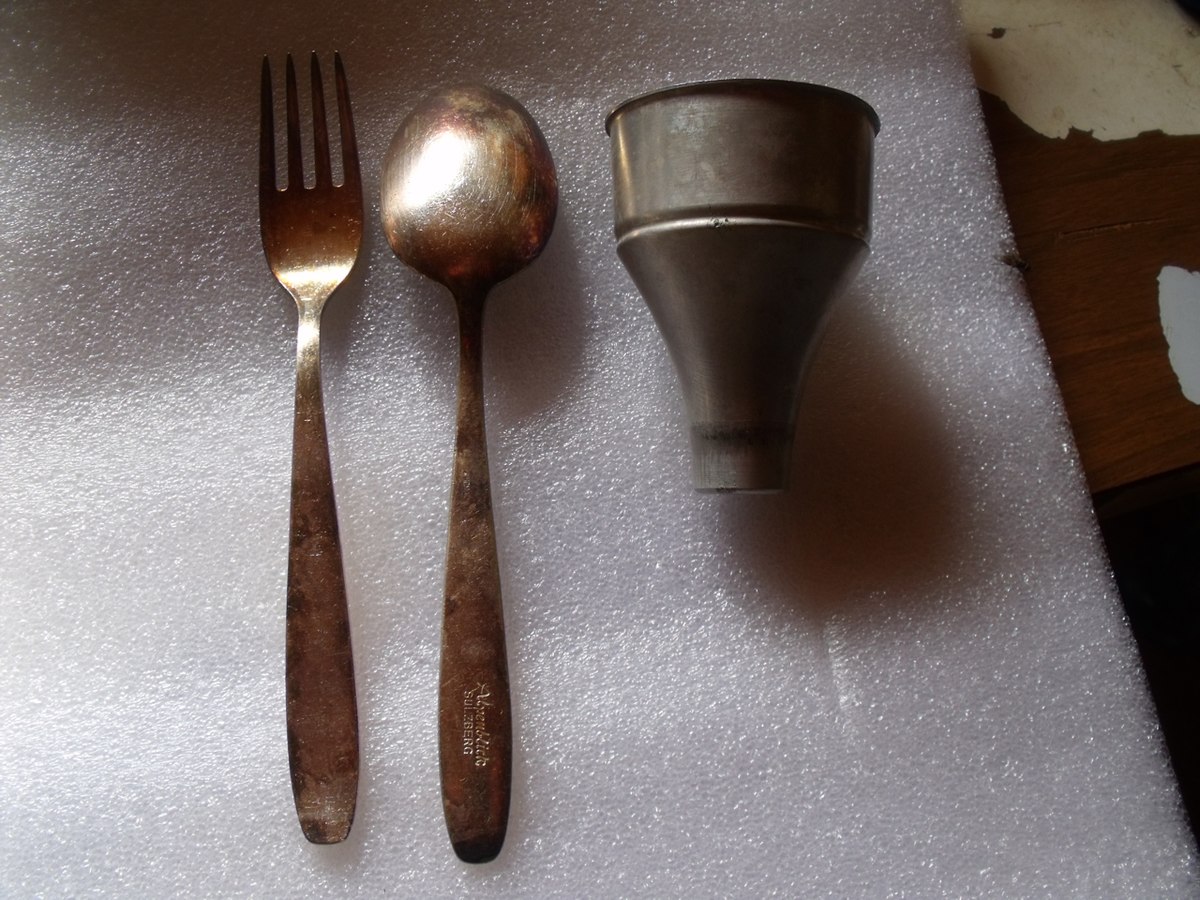

von Magom.Druide (Gast)
Light up the Magic in every little Part schrieb:
> Legierungen wie SICROMAL
Das kannst du gar nicht beurteilen ,von da aus wo du bist,
> chemisch nicht vollkommen wie reines Alu.
Alu verhält sich wie Alu - sowohl chemisch wie physikalisch .
Ebenso wie Rostfreier Stahl sich auch wie Stahl verhält : Er rostet.
dieser Trichter hat ja schon Korrosions-Stellen.
Wenn das Besteck aus Silber ist, sollte man eine Punzierung finden.
"für Lau" dürfte dann aber nur versilberter Kram sein.
ein Magnet kann auch bei nicht-Eisen Materialien
 eine gewisse Aussagekraft haben.
nimm einen kleinen Nd-Magnet, halte von oben das Stück dagegen.
ziehe das Teil dann schnell nach oben weg.
Kommt der Magnet kurzfristig mit hat man schonmal ein Material
das den Strom bestens leitet, die Chance auf durchgängiges Silber steht
gut.
Bei Al klappt das zwar auch aber lange nicht so gut wie bei Ag.
Man kann auch einen Magneten schnell an einem Werkstück
hin und her "wedeln". Möglichst dicht an dessen Oberfläche.
bei Cu und Al merkt man da einen deutlichen Wirbelstrom-Widerstand,
ich meine damit mechanische Bremswirkung.
Das selbe wie wenn man einen Magneten durch ein Kupferrohr fallen lässt.
bei Messing ist das wesentlich schwächer.
Die Bilder hab ICH gemacht , damit der >arme Tropf nicht sein wertvolles
Silber-besteck ruiniert !
Weil was soll das sonst sein ? "bronzefarbig" Angelaufen .
Silberbesteck hat selten Punzierung , da es ja kein Silber ist , sondern
nur VERSILBERT ist . Dein Tip mit Magnet greift hier also nicht , weil
unterhalb alles aus Eisen ist .
Silberbesteck ist sowieso das größte Glump , kaum hast es poliert isses
schon wieder angelaufen . Zum Angeben zu Weihnachten bei den Verwandten
taugt alleweil . Wennst bereit bist: ein paar Stunden herumzupolieren .
Das ist Besteck für Nobellokale , wo genug Personl in der Gegend
herumsteht .

Magom.Druide schrieb:
> Die Bilder hab ICH gemacht , damit der arme Tropf
> nicht sein wertvolles Silber-besteck ruiniert !
Eloxiert?
Egal wie, Alu oder nicht sollte selbst der größte Tro* am Gewicht
bemerken. Praktisch jeder andere in Frage kommende Werkstoff ist
mindestens dreimal so schwer.
http://www.schulmodell.eu/index.php/physik/503-dichte-fester-stoffe.html
> nur VERSILBERT ist
auch
VER-silbertes hat Stempel.
wenn nicht, hast Du Schrott.
UND: es gibt auch durchgängiges Silber als Besteck.
mindestens bei den Griffstücken.
bei alten Bestecken ist innen dann Sand drin
und bei modernen auch Kunstharz.
● J-A V. schrieb:
> auch
Das bezweifle ich , das wäre dann ja Betrug .
Wo ist da ein Feingehalt?
99,9% Eisen + 0,1% Ag = Wieviel FeinesSilbergehalt ?
dann müßte auch jeder Cinchstecker schon goldpunziert sein .
Angelaufenes Silber ist derart grausig , da braucht man keine
Punzierungen !
> Das bezweifle ich , das wäre dann ja Betrug.
Dazu sollte man wissen, dass es eigenständige Stempel
für Versilbertes gibt
z.B. "90"   "120"   "180"
dieses gibt dann die Schichtdicke an.
Basismaterial ist dann z.B. Chromargan oder Alpaka
ferner gibt es Stempel die den Feingehalt angehen.
z.B. "800" "900" "925"
Dan hast Du ein Stück mit durchgängigem Silbergehalt.
erst wenn es einen Feinstempel trägt,
es aber doch nur eine Silberauflage hat,
ist es Betrug, Fälschung etc.
wenn Du also so kleine Zahlen als Stempel hast,
kannst Du so'ne Forke als Flohmarktartikel
für vielleicht 20EUR pro 6-er Set weggeben.
Dann ist das aber TOP gepflegt und nicht kaputtgewienert,
sodass das Basis-Metall durchkommt.
im letzteren Fall kannst Du den Kram
in die Messing-Schrott-Kiste werfen.
wenn Du da eine "900" auf dem Stück drauf hast,
geht das für so 25EUR plus x je nach Alter und Seltenheit
PRO STÜCK weg.
