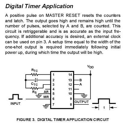

Wie kann man elegant den timer unterbrechen? Das ungewöhnliche bei dem IC ist, macht man einen Reset, ist der Ausgang im Timerzustand. Das ist für mich eigentlich ein Set, oder? Auch der AR Pin 5 wirkt deshalb nicht. Das IC macht so oder so nach dem Einschalten einen Zyklus. (Siehe Figure 3 im Datenblatt) Bisher habe ich zwei Metoden gefunden um den Timer abzubrechen: 1. Den Kondensator abklemmen. Dann wird die Frequenz so hoch, dass er ruck zuck fertig ist. Ist problematisch da beide Enden heiß sind. 2. Wenn man regulär A und B auf VCC hat, kann man zum abbrechen B auf GND legen. Dann zählt er 256 mal schneller. D.h. bei einer Einstellung von einer halben Stunde ist er unter 6 sec fertig. Damit kann ich leben. Gibt es noch andere Möglichkeiten um den Zeitvorgang abzubrechen? LG old.

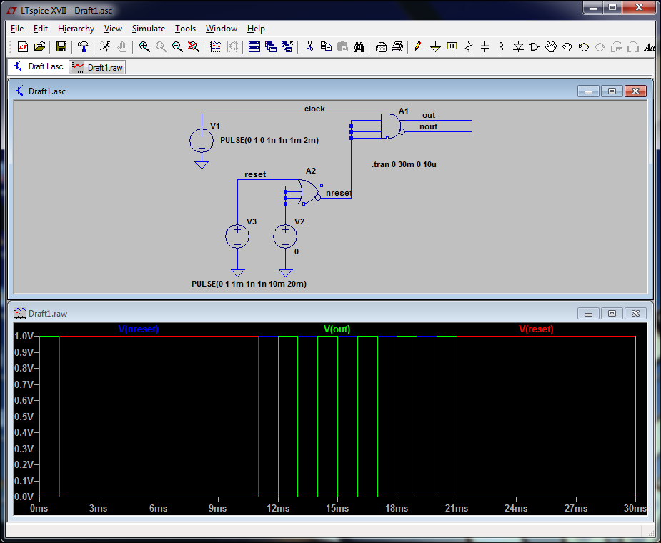

Deine Aussage verstehe ich nicht. Hast du das ausprobiert? Laut Simulation (so denn die Schaltung stimmt) geht das wie gesagt. Ich habe mal Schaltung, Ergebnis und Simufile angehängt.
Wenn V2 (Master Reset, Pin 6) auf high ist, dann kommen hinten niemals Pulse raus. Und über Q/nQ kann der Pegel auf low gesetzt werden.
Felix Adam schrieb: > Hast du das ausprobiert? Ja klar. Felix Adam schrieb: > Wenn V2 (Master Reset, Pin 6) auf high ist, dann kommen hinten niemals > Pulse raus. Und über Q/nQ kann der Pegel auf low gesetzt werden. Ja normal. Wenn ich anschließend das IC zurück in Bereitschaft stelle, d.h. Pin 6 wartet auf einen Puls und Pin 9 an VDD, macht es einen Zyklus. Das kann ich nicht gebrauchen. LG old.
Ah, dann verstehe ich jetzt wohl endlich, was du meinst. Du brauchst also nur ein einziges mal einen Durchlauf so wie es scheint, den du zusätzlich abbrechen können willst/musst.. Das geht mit diesem Teil in der Tat nicht (komfortabel).

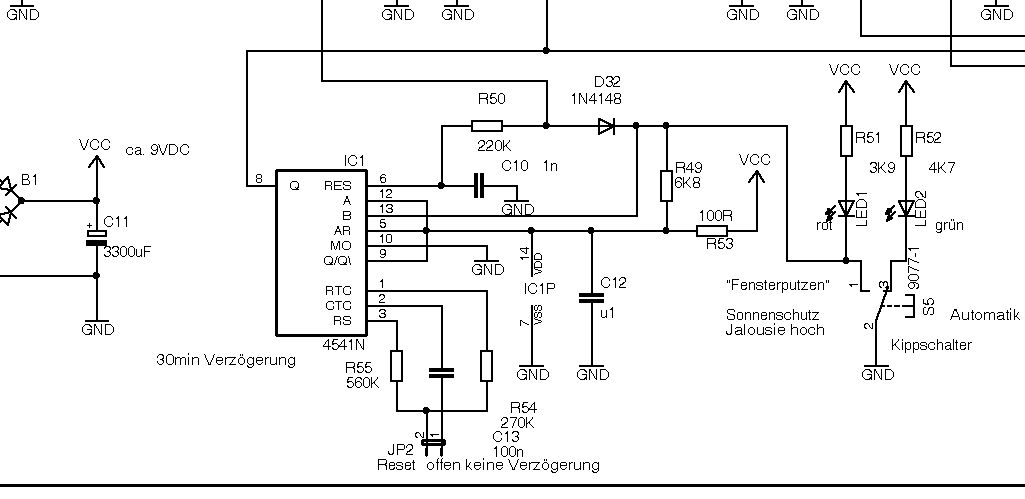

Christoph K. schrieb: > Sonst könnte man vielleicht den Oszillator lahmlegen, z.B. ein > Transistor der den Eingang nach GND zieht. Dann bleibt der Ausgang high weil er das als seeehr tiefe Frequenz ansieht. Die Lösung mit B, Pin 13 an GND gefällt mir. Siehe angehängtes Bild. In Stellung "Fensterputzen" wird der Zyklus angebrochen und in Stellung Automatik ist es Triggerbereit über Pin 6. Triggert also nicht durch das Umschalten des Kippschalters. :-) Für die halbe Stunde ist RTC=270K, RS=560K und CTC=100nF mit A und B an VDD. Von dem 4541 habe ich mir vor langer Zeit mal einen Vorrat angelegt. LG old.

Jetzthabensieihn I. schrieb: > Beim Wiedereinschalten macht er dann einen Zyklus. Im Datasheet steht das anders: `If pin 5 is set to logic “1”, the AUTO RESET circuit is disabled and counting will not start until after a positive MASTER RESET pulse is applied and returns to a low level.´
A. K. schrieb: > Im Datasheet steht das anders Ja, triggert aber trotzdem beim Einschalten egal was ich mit Pin 5 mache. Jetzthabensieihn I. schrieb: > Das ungewöhnliche bei dem IC ist, macht man > einen Reset, ist der Ausgang im Timerzustand. > Das ist für mich eigentlich ein Set, oder? > Auch der AR Pin 5 wirkt deshalb nicht. Das IC macht > so oder so nach dem Einschalten einen Zyklus. OT A. K. schrieb: > sind durch 6/8pin Zwerg-µCs obsolet In meiner Welt sind die noch "Stand der Technik". Mit µCs kann ich rein gar nichts anfangen, leider. LG old.
