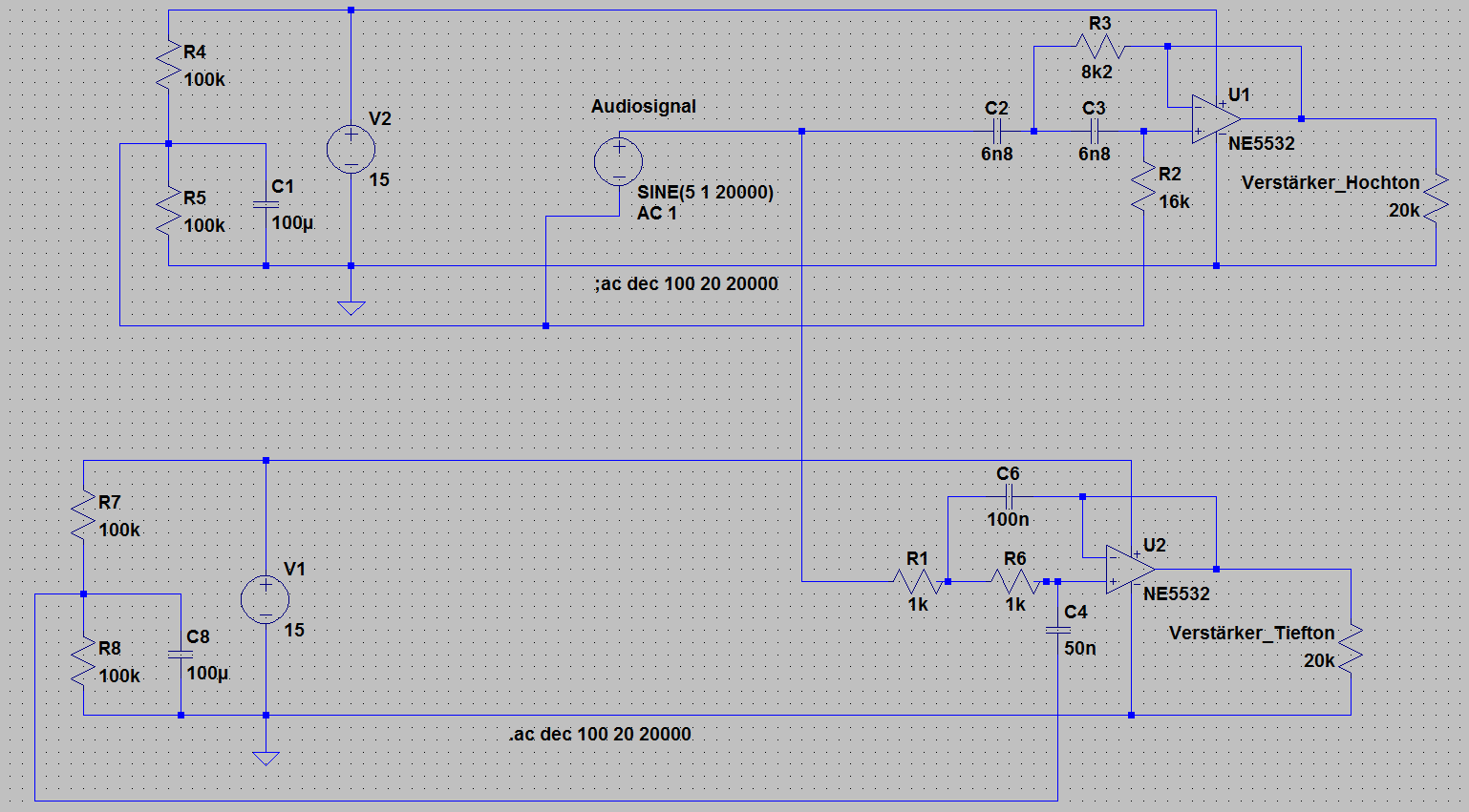

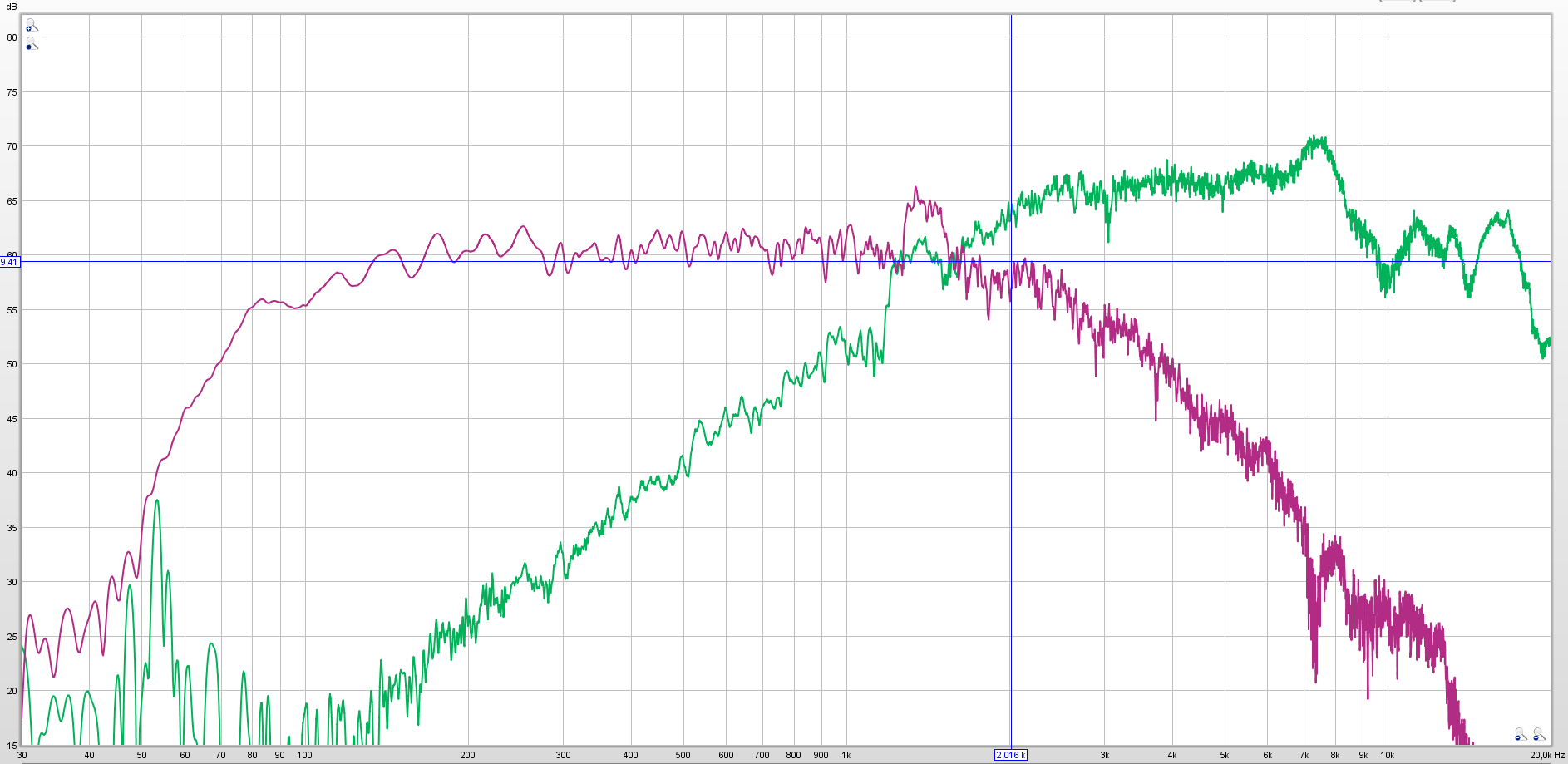

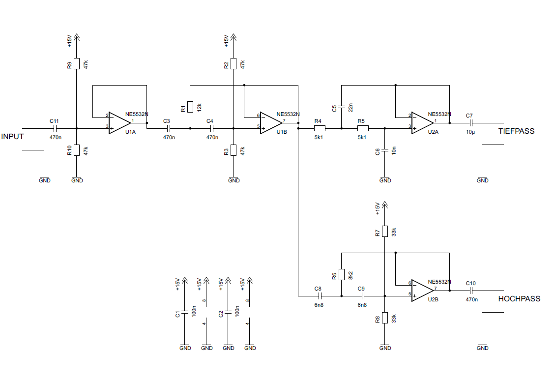

ich bastel gerade für ein zukünftiges Projekt an einer aktive
Frequenzweiche für Audioanwendung. Habe die Schaltung in LTSpice
theoretisch entworfen und sieht auch (wie im Bild zu sehen) erstmal ganz
vernünftig aus. Trennfrequenz sind ca. 2000 Hz. Daraufhin habe ich die
Schaltungen testmäßig auf dem Steckbrett zusammengeschustert. Der
Hochtonzweig (obere Schaltung)läuft soweit einwandfrei. Habe das
Frequenzspektrum des Lautsprechers mittels Messmikrofon aufgenommen und
siehe da..es tut was es soll! Problematischer ist der Tieftonbereich.
Dieser läuft bei Musikwiedergabe für ca. 10 Sekunden ohne Beanstandungen
und danach fängt er stark an zu verzerren und wird sehr sehr leise. Die
10 Sekunden reichten aber aus um auch hier die Messung durchzuführen und
die Grundschaltung scheint erstmal zu funktionieren. Ich denke also,
dass die Bauteildimensionierung für den NE5532 vllt nicht geeignet ist?!
Die Berechnung erfolge nach Excel-Dateien, welche ich hier:
http://www.hifi-forum.de/viewthread-42-51.html
heruntergeladen habe. Die Ergebnisse decken sich auch mit denen auf
dieser Seite:
http://www.wa4dsy.com/robot/active-filter-calc
Beim ersten Link steht lediglich bei, dass beim Tiefpass die Widerstände
nicht größer als 10k sein sollen, weshalb ich diese so gewählt habe
(1k), dass ich die passenden Kondensatoren da hatte.

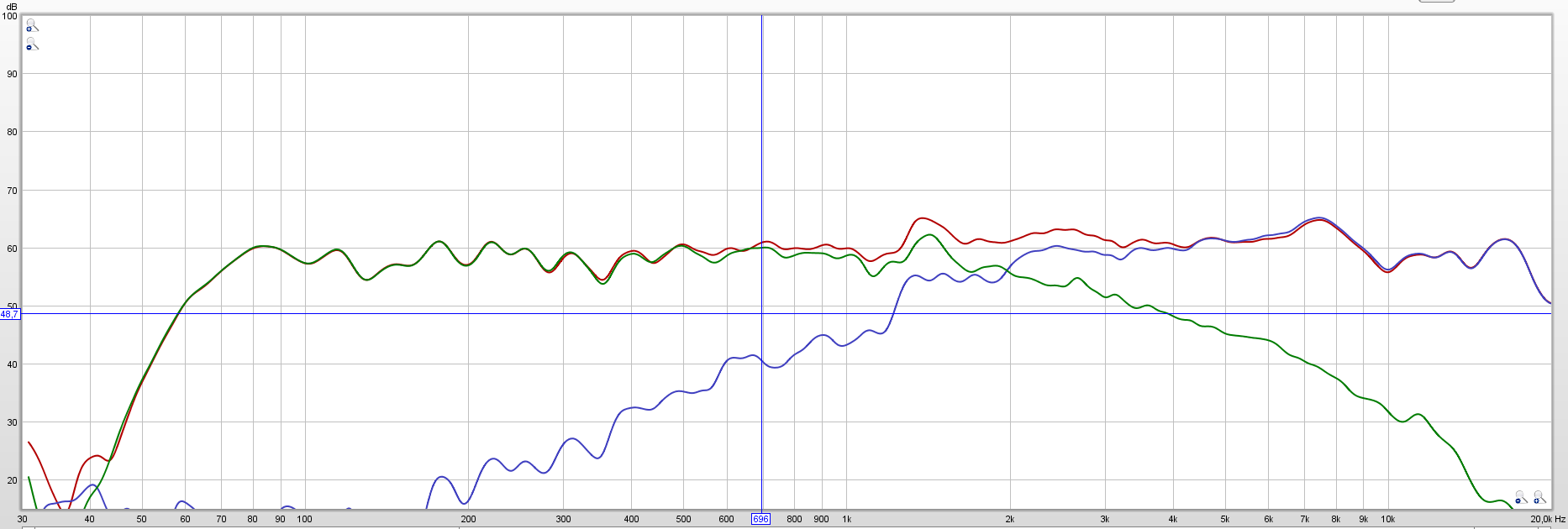

Ich habe die aufgenommenen Messungen auch mal mit hochgeladen. Ohne
Weiche (Blau) , Hochpass (Grün), Tiefpass (Rot).
Erkennt jemand den Fehler?

von Joe F. (easylife)

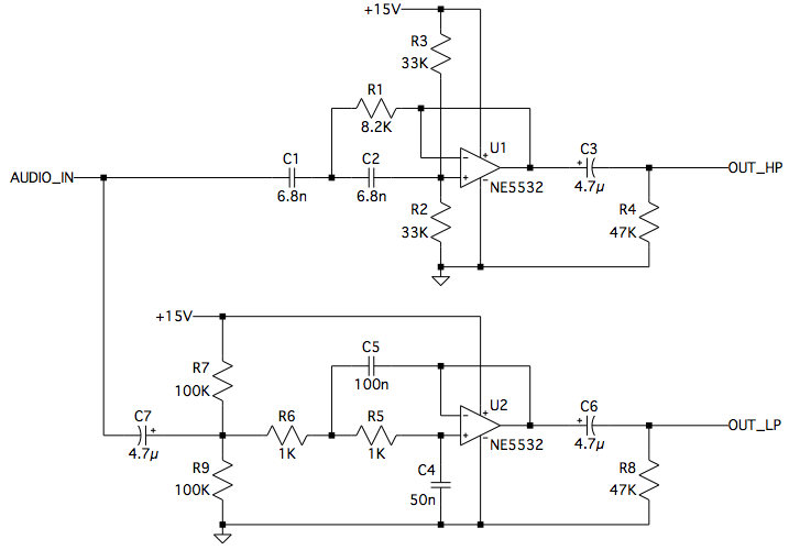

U1 ist durch C2 vom Audioeingang abgekoppelt (korrekt), U2 allerdings
nicht.
Das Audiosignal hat ja einen Bezug zu GND, und deine Op-Amps arbeiten um
15V/2 herum.
Du brauchst also einen Koppelkondensator zwischen Audio-In und R1 (z.B.
10uF).
Nach diesem Koppelkondensator muss das Signal aber auf 15V/2 gezogen
werden.
C4 kann auch nach GND gehen. Dann kannst du R7/R8 gleich dafür benutzen.
Deine Bias-Teiler (100K/100K) sind sehr hochohmig. Wenn du dann mit
R2=16K dagegen ziehst, verändert sich die Bias-Spannung an diesem Punkt.
Besser wäre R2 wegzulassen, und für R4 und R5 je 32K zu nehmen (ergibt
16K zu 15V/2).
Hinter deinen Filtern muss vermutlich wieder ausgekoppelt werden, wenn
die Verstärker ein Signal mit GND Bezug benötigen.
10uF und 47K nach GND könnten dies erledigen.
von Trumpeltier (Gast)
Naja, U2 bekommt keine U/2, falls die Audioquelle für DC undurchlässig
ist. Der 2. Bias-Teiler hängt ziemlich sinnfrei nur über nen Kondensator
(C4) am OPV. Da fehlt ein Gleichstrompfad...
Also ungefähr so wie im Anhang.

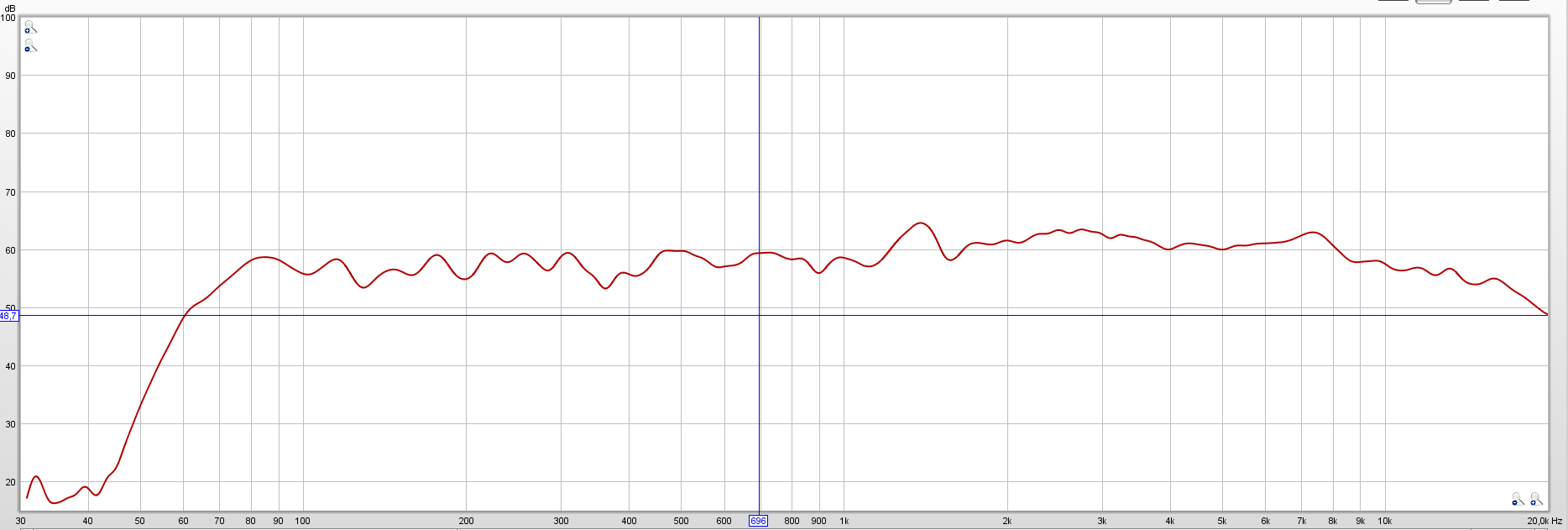

von Sangri (Gast)
Vielen Dank für die kompetenten Antworten.
Zur Trennfrequenz:
Ich kenne es eigentlich auch so, dass Hochtöner zwei Zweiweglern relativ
tief angekoppelt werden. Häufig 2500 Hz. Aber das hier ist sowieso
erstmal zum experimentieren. Die Frequenz lässt sich ja anschließend
recht einfach über die Bauteilwerte anpassen. Das ist ja das schöne an
einer aktiven Weiche.
Zur Schaltung:
Ich habe die Schaltung jetzt angepasst und sie funktioniert. Danke!

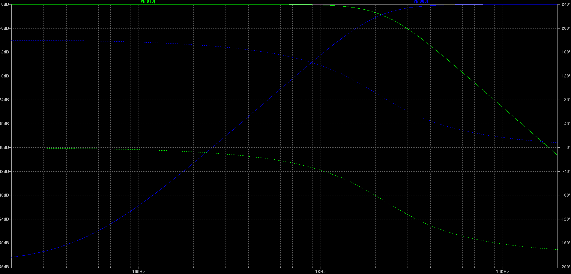

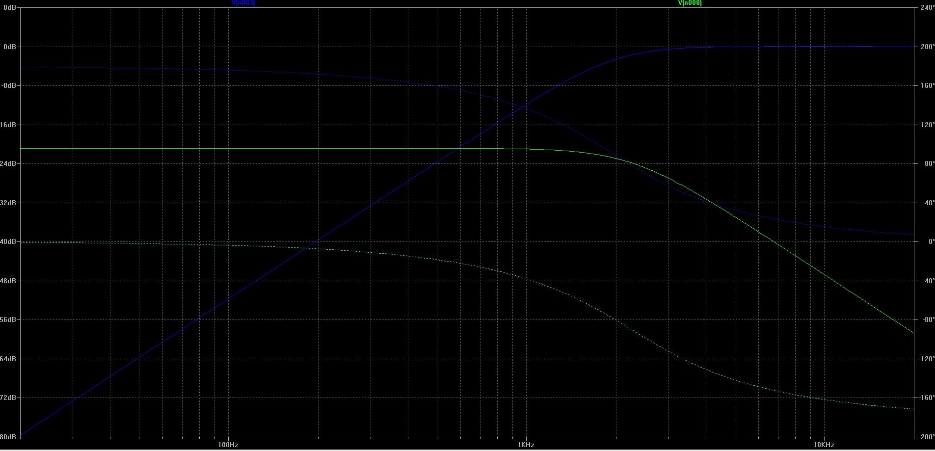

Es gibt allerdings ein "Problem". Sowohl in LTSpice als auch in der
realen Messung ist der Hochtonzweig wesentlich lauter als der
Tieftonzweig. (siehe Bilder) Was ist der Grund hierfür? Muss das über
eine Verstärkung am IC korrigiert werden? Ich habe spaßeshalber die
Kopplungskondensatoren in der Simulation erhöht. Wenn ich sie auf 1000
µF erhöht habe nähern sich die Pegel fast komplett an. Das kann aber
doch nicht die Lösung sein?!

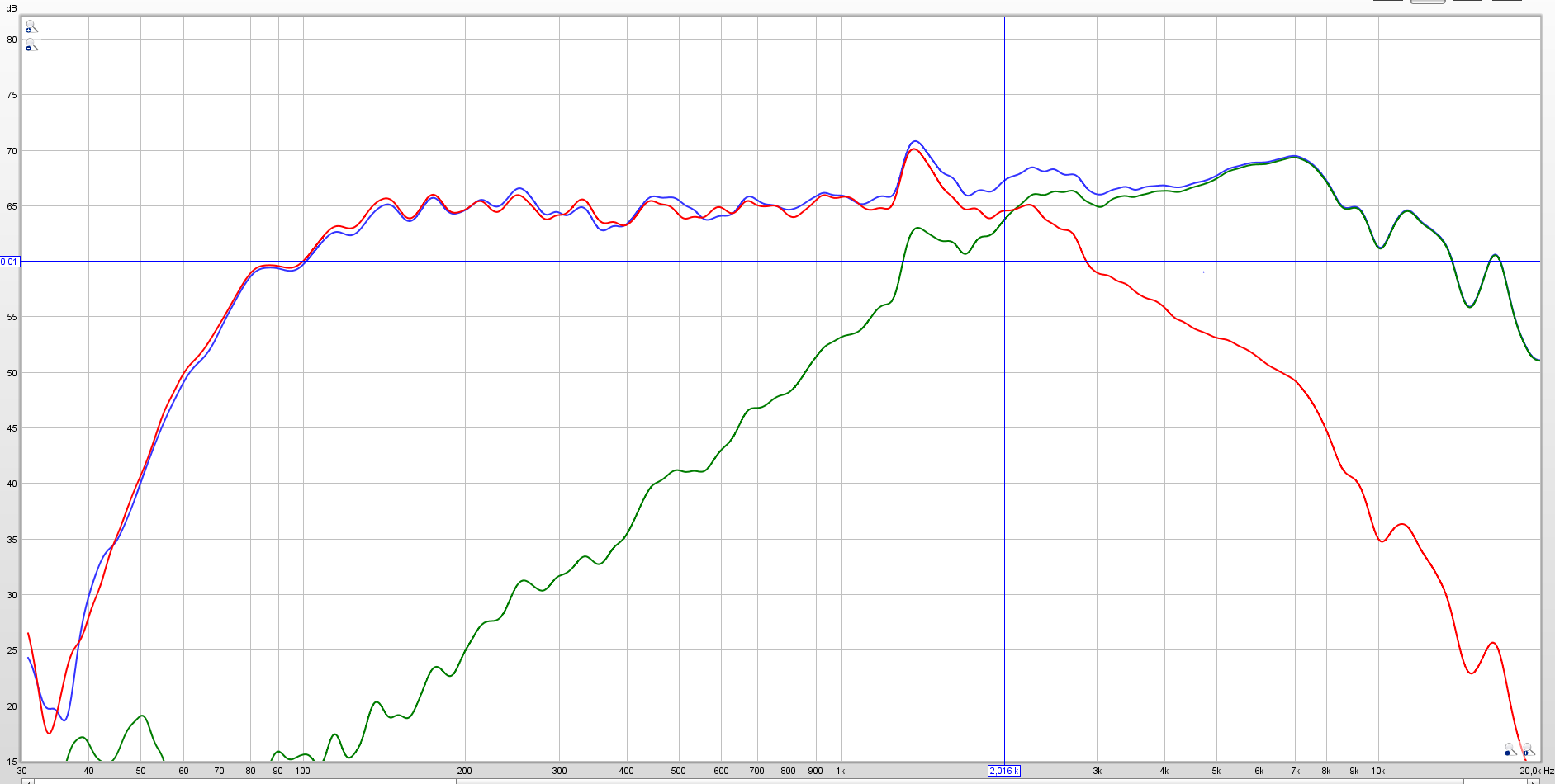

von Sangri (Gast)
Sorry..hier noch die Messung

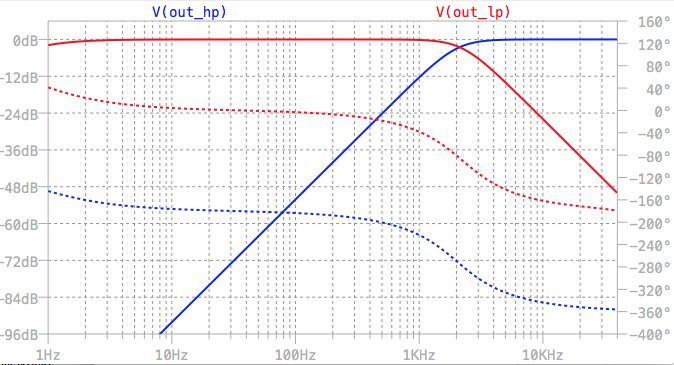

Dann ist in deiner Schaltung immer noch etwas falsch.
Frequenzgänge sollten so aussehen wie im Anhang.
Dein Audiosignal GND hängt am (schwächlichen) Bias des HP. Das wird es
sein.
Audio-In GND gehört mit GND verbunden.

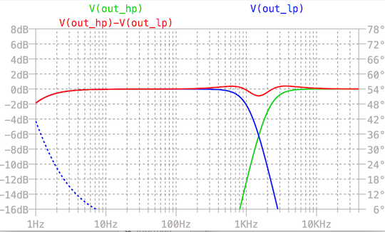

Macht es. Im Augenblick hast du eine Phasendifferenz von 180°, d.h. wenn
du einen der Lautsprecher umgepolt anschließt stimmt wieder alles.
Du könntest den 70 Hz Hochpass aber einfach vor beide Filter legen (also
vor dem Punkt an dem sich das Signal zum HP und TP verzweigt).
Dein jetziger Crossover hat übrigens einen 3dB Höcker bei 2KHz. Siehst
du in der Simulation, wenn du dir mal V(out_hp)-V(out_tp) plotten lässt.
Für einen echten Linkwitz-Riley bräuchtest du eine höhere
Filter-Ordnung.
Wenn du die Grenzfrequenzen von HP und TP etwas auseinanderziehst, wird
es am Übergang zwar etwas welliger, aber der Höcker wird etwas
gemindert.
Wenn man R5 und R6 auf ca. 2K setzt ist man in etwa in diesem Bereich.

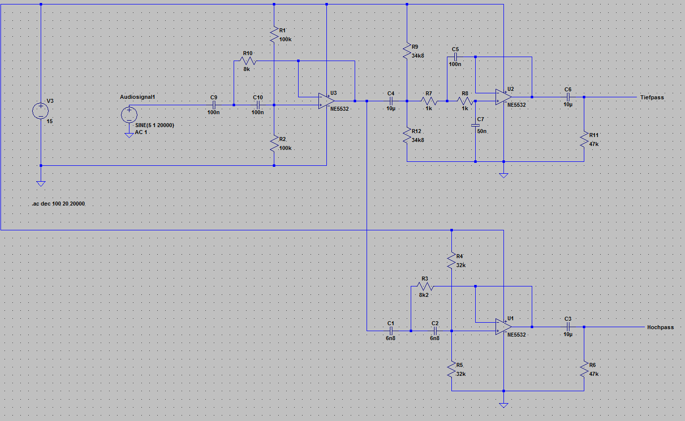

von Sangri (Gast)
Danke für eure Antworten :)
Die Lautsapecher mit denen ich teste sind bereits nach dem
Bassreflexprinzip entworfen. Allerdings sollte sich auch bei einer
geschlossenen Bauweise weder Über- noch Unterdruck entwickeln, da keine
Luft aus dem System entweichen bzw. einströmen kann. Ich baue schon seit
vielen Jahren Lautsprecher, allerdings fand die Trennung bisher immer
passiv nach dem Verstärker statt. Da mir das aber manchmal zu unflexibel
ist und wenn man viel ausprobieren will schnell ins Geld geht, möchte
ich meine ersten Gehversuche in diese Richtung gehen.

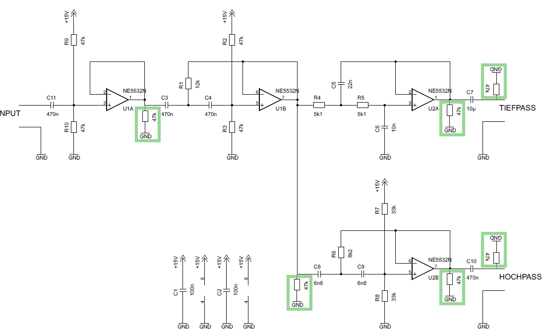

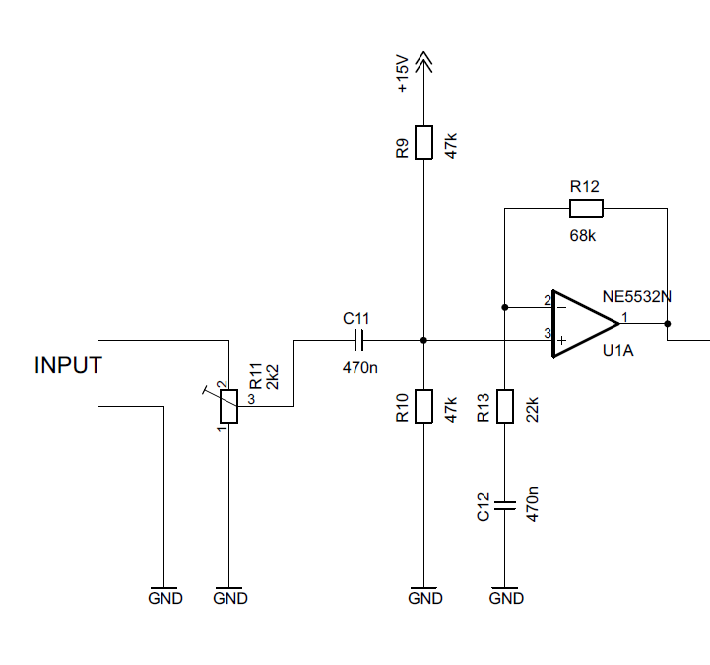

Ich habe die Schaltung jetzt soweit umgestellt, dass ich das gesamte
Signal zunächst durch den Hochpass mit 70 Hz speise und anschließend in
die eigentliche Frequenztrennung. (Siehe Bilder) Wenn ich nur einen
Lautsprecher seperat ansteuere funktioniert das auch einwandfrei,
allerdings funktionieren beide zusammen nicht. Sobsld ich das Signal
nach der Frequenzweiche in den Verstärker schleuse kann ich nur seeehr
sehr leise hören. Ansonsten fängt der Hochtöner (welcher zum testen auch
ein Breitbandlautsprecher ist) an zu knacken und macht ganz verrückte
Membranauslenkungen. Sobald der Tieftonzweig abgetrennt ist geht es auch
laut ! Ideen?
Klingt danach als ob irgendetwas wild schwingt.
Wie sieht denn dein Aufbau aus?
Blockkondensatoren an V+ der Op-Amps vorhanden?
Oszilloskop verfügbar?
von Sangri (Gast)
Aufbau ist wie folgt:
Der Aufbau befindet sich momentan auf einem Steckbrett. Verwendet werden
zwei IC (NE5532). Einer für den 70 Hz Hochpass und je 1/2 IC für Hoch-
und Tiefpass. Als Kondensatoren sind bis auf die Koppelkondensatoren
MKP's (WIMA) verbaut. Koppelkondensatoren sind Elkos. Spannungsquelle
ist ein Labornetzteil. Wobei ich es auch aus Interesse schon mit einem
Akku ausprobiert habe. Das hat allerdings keine Verbesserung
herbeiführen können. Das Signal, welches aus dem Laptop kommt, wird nach
der Frequenzweiche in einen herkömmlichen Stereoverstärker gespeist
(Class-AB).
Ein Oszilloskop habe ich leider nicht. Die hohen Membranauslenkungen am
"Hochtöner" treten auch immer dann auf, wenn die Musik sehr impulsiv ist
(bspw. Bassdrums).
Ich habe jetzt parallel  zu den beiden ICs (Vcc+ --> Vcc-) je ein 100 nF
Kerko geschaltet. Ist es das was du mit Blockkondensator meinst? Ist es
das gleiche wie ein Siebkondensator zum Abfangen der Schaltspitzen?
Keine Veränderung festzustllen.

scheint den ICs wohl irgendwie nicht gefallen zu haben. Jetzt
funktionierts und Messung schauen erstmal gut aus. Siehe Bilder. Einmal
auf Achse (0°) und einmal 30°.
Generell scheint der Hochton etwas im Pegel angehoben zu sein. Außerdem
gibt es eine Überhöhung bei ca. 1500 Hz was aber eine Membranresonanz
ist. Mit ein bisschen Fantasie lässt sich auch der angesprochene
"Buckel" bei der Übernahmefrequenz erkennen welcher evtl. noch
Verbessrungspotential aufzeigt.
Erstmal bin ich aber überrascht wie gut es insgesamt doch klingt.
Vielen Dank für eure Hilfe. Falls es dennoch Vorschläge zur Optimierung
gibt. Immer her damit :)
von Lurchi (Gast)
Das Abschneiden nach unten schon bei 70 Hz ist ungewöhnlich, wenn man
nicht noch zusätzlich einen Subwoofer hat. Normal hat man das Rumpel und
Subsonic Filter eher so bei 10-20 Hz, also eher unter dem Bereich den
man hört.
Die Widerstände im Tiefton Filter dürften schon noch etwas größer (z.B.
5 K) werden - dann hat man es mit dem Koppelkondensator leichter. Da am
Ausgang auch noch mal eine AC Kopplung ist, kann man auch den
Koppelkondensator (C4) und damit auch die DC Vorspannung dort auch
verzichten. Der 70 Hz Hochpass liefert bereits den richtigen DC Pegel.
Dann nimm für C3 und C4 halt 120nF - 150nF oder passe meinetwegen die
Widerstandswerte an. Meiner Erfahrung nach klingt das dann aber arg
dünn.
mfg
von Stromtuner (Gast)
den vierten OPV kann man noch als Eingangspuffer vors Filter schalten,
damit dieses ausreichend niederohmig angesteuert wird. Oder man
schliesst noch einen 32Ω parallel zum Eingang der Schaltung, wenn es
sich um einen Kopfhöhrerausgang handeln sollte.
StromTuner
@Stromtuner
Guter Einwand. Hätte ich an meiner Statt sowieso getan.
Schaltung nochmal aktualisiert.
mfg
Ja, ich weiß,
damit das Ding (U1) noch was sinnvolleres tut, eine weitere Eränzung.
Oh, habe ein "g" vergessen, bitte selbständig einfügen. :-)
Lurchi schrieb:
> Da am
> verzichten.
Ja, das ist gut. Der zwischen den Stufen mögliche Offset spielt bei 15V
Versorgung keine Rolle.
An alle Op-Amp-Ausgänge könnte man sowas wie 22..47K zu GND legen, damit
die Opamps ein bisschen was zu treiben haben.
Ebenso an den Ausgängen. Da würde ich ebenfalls 47K zu GND legen, damit
hier ein definierter Bezug zu GND hergestellt wird.
Ganz wie der Herr meinen. Man könnte auch noch an allen OPAMP-Ausgängen
nen 100Ω-Widerstand klemmen, allerdings wirds mir dann doch zu
esoterisch.
Dem stimme ich zu, denn dann haben die OPAMPs 1. was zum treiben, und 2.
sorgen die für definiertes Potential. Konsequenterweise gehört dann auch
ein hochohmiger Widerstand vor C11 nach GND.
Ich denke, nun ist alles gesagt.
von Sangri (Gast)
Hey,
danke für die Zusammenfassung! Ich werde die Schaltung entsprechend
anpassen.
Ich verstehe noch nicht 100%ig die Funktion des vierten OPVs. Gibts da
einen  speziellen Namen für, dass ich es nachlesen kann? Ich hatte
überlegt den vierten OPV als kleinen Preamp für leistungsschwache
MP3-Player oder ähnliches zu Nutzen. Ist aber vermutlich überflüssig.
Noch etwas:
Gibt es eine Möglichkeit, was man es sonst passiv nach dem Verstärker
über MOX-Widerstände macht, innerhalb der Filterschaltung mittels
Spannungsteiler den Pegel des Hochtöners an den Wirkungsgrad des
Tieftöners anzupassen? (abzusenken)
Vielen Dank nochmals
