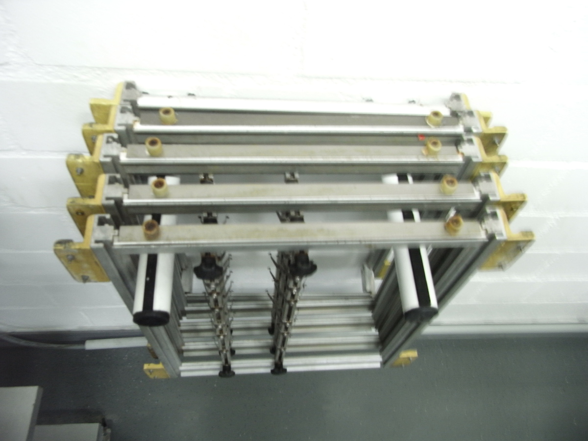

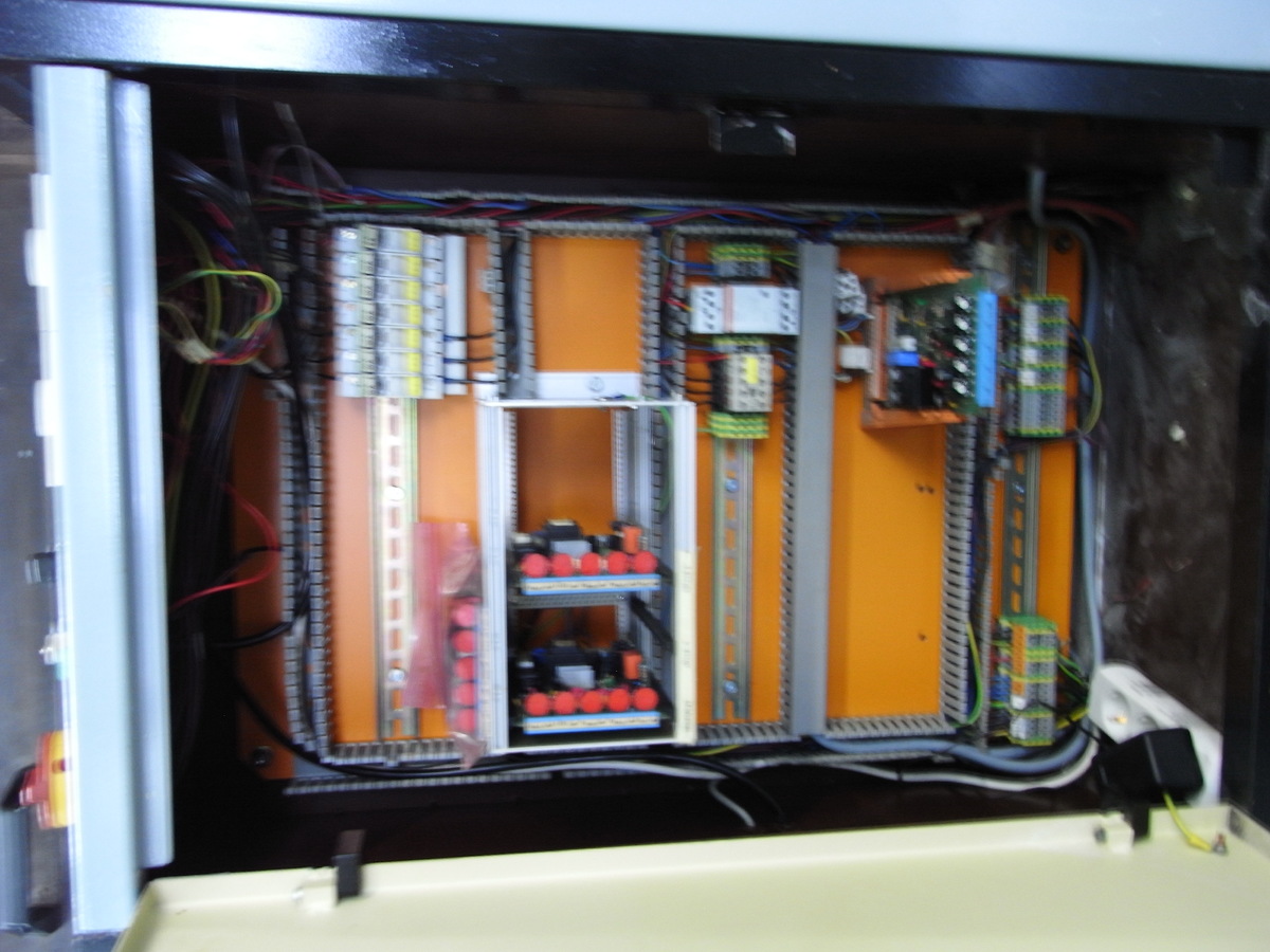

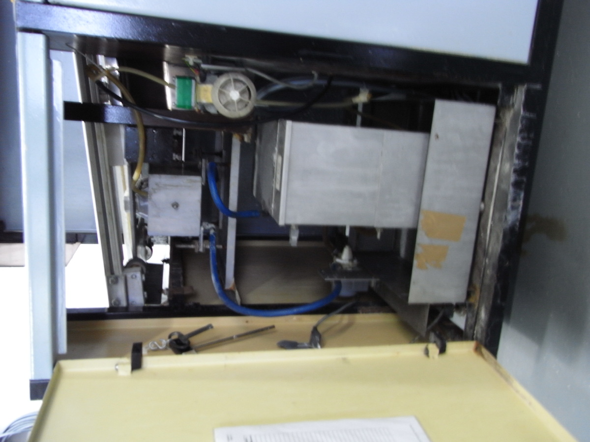

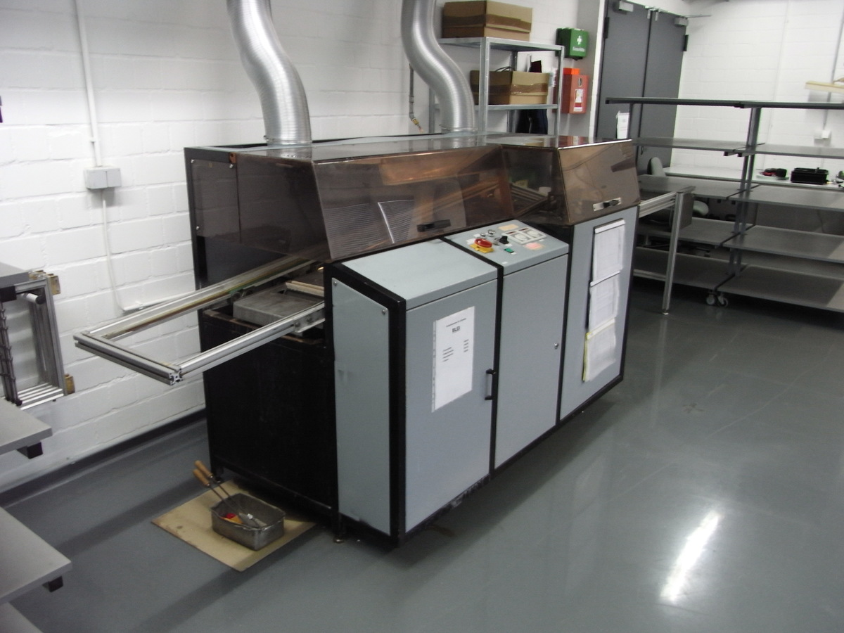

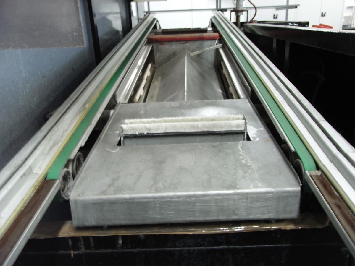

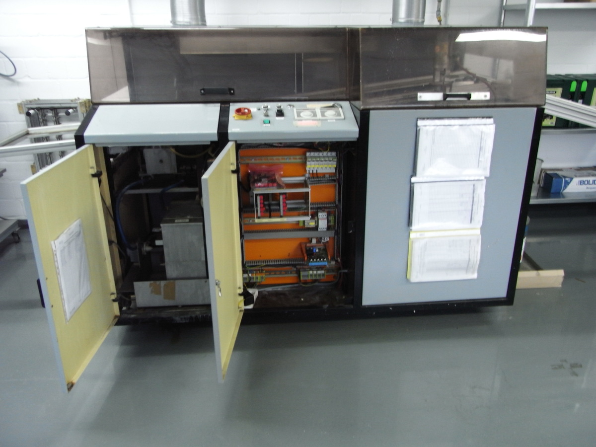

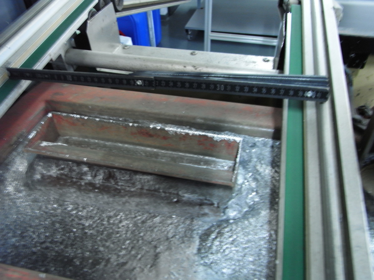

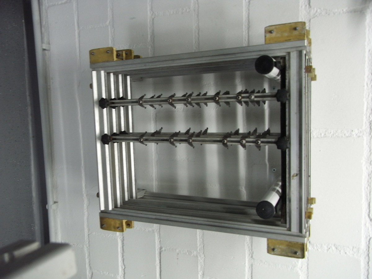

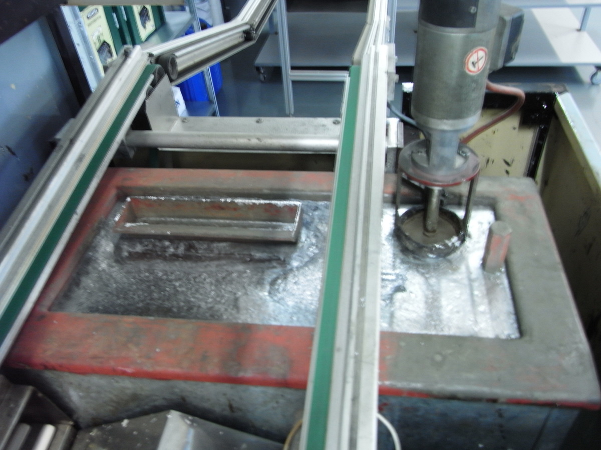

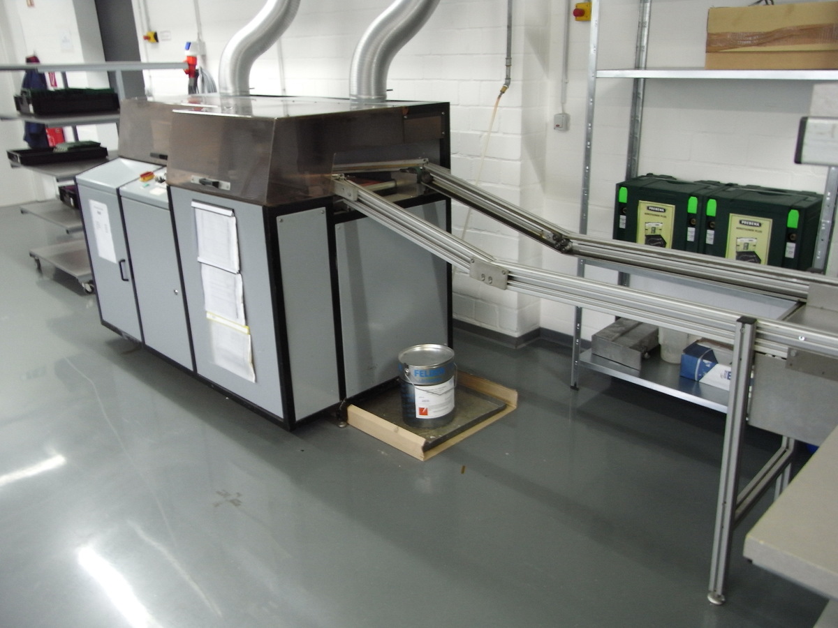

Wir bieten eine gebrauchte Wellenlötmaschine an. Modell/Hersteller unbekannt. Abmessungen: Standfläche 96*183cm. Einlaufband 60cm, Auslaufband und Kühlstrecke 200cm Arbeitsgrößen: 25cm Benetzungsbreite, durch die 5 mitgelieferten Rahmen 37cm Benetzungslänge, Transportbreite 40cm Vorheizzone: 80cm lang und 6 kW Heizleistung von unten, dadurch sollte auch bleifreies löten möglich sein, hängt natürlich auch davon ab wie heizintensiv die Leiterplatten sind, 16 Lagen Kupfer wird nur in Zeitlupe gehen. Anschluss: 16A CEE Tiegel: 1 Standard Lötdüse (Welle nach vorn ablaufend) Standort ist östliches Hamburg Zustand: Funktionstüchtig, aber keine Schönheit (mal überlackiert und im Schaltschrank sollten auch mall wieder alle Kabel sauber in die Kanäle verlegt werden), Aber wie geschrieben Sie läuft. Preisvorstellung VHB 1000€ OHNE Lot. Wer die Maschine inkl. der 175kg PB Lot im Tiegel haben möchte, zahlt dann für das Lot den entsprechenden Tageskurs vom Restmetallhändler, ca. 14€/kg. Die Maschine funktioniert und kann gerne besichtigt und entsprechend ausprobiert werden. Durch die demontierbaren Förderbänder passt das gute Stück auch auf einen PKW-Anhänger, zum verladen könnten wir sicherlich einen Stapler von einem Nachbarbetrieb organisieren. Eine Rechnung mit ausgewiesener Umsatzsteuer gibt's natürlich dazu.
Hersteller der Anlage ist Grassmann. Die Baureihe ist WLS oder WLSD. Wie geschrieben ist der Preis verhandelbar.
Hallo, wir hätten Interesse! Ist diese Maschine auch geeignet für Bleifreilot?

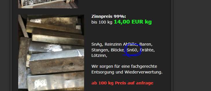

Holger B. schrieb: > H. S. schrieb: >>> Wie kommst du auf 14EUR/kg? >> Steht da doch >> >> Tageskurs vom Restmetallhändler > > Nur, dass da das Komma um eine Stelle verrutscht ist. Das war der letzte Ankaufpreis von bleihaltiger Lotschlacke, Anfang des Jahres bei unserm Stammrecycler. Tagespreise findet man überall online, und natürlich sind da auch Händler bei denen man noch Geld geben muss damit die das Zeug nehmen - jeden Tag steht ein Dummer auf :-) Aber z.B. hier: http://www.schrott-duesseldorf.de/preise/ "..bis 100 kg 14,00 EUR kg SnAg, Reinzinn Abfälle, Baren, Stangen, Blöcke, Sn60, Drähte, Lötzinn, .." Wenn Du Interesse an dem Zinn hast würden wir einen Preis finden der uns beiden gefällt. Wenn Du aus langeweile mit deinem Halbwissen rumstänkern möchtest mach einfach einen Trollbeitrag im Brefusforum auf!
Weder hab ich Interesse an dem Lot, noch will ich stänkern. Wenn du von deinem Schrotthändler aktuell 14€ dafür bekommst dann freut mich das für dich, wir haben so lang ich mich erinnern kann nie mehr als 5€ für Bleilot bekommen. Meistens deutlich weniger.

Alex W. schrieb: > Hallo, > > wir hätten Interesse! > > Ist diese Maschine auch geeignet für Bleifreilot? Ich versuche meine nicht beantwortete Frage anders zu formulieren: Da ich nichts drüber gefunden habe, ist diese Maschine auch für Bleifreilot nutzbar? Also welche Maximaltemperatur kann man einstellen? Gibt es ein Handbuch bzw PDF?
Bearbeitet durch User
Alex W. schrieb: > Alex W. schrieb: > Ich versuche meine nicht beantwortete Frage anders zu formulieren: > > Da ich nichts drüber gefunden habe, ist diese Maschine auch für > Bleifreilot nutzbar? Also welche Maximaltemperatur kann man einstellen? > > Gibt es ein Handbuch bzw PDF? Ich hatte Dir dazu am 12.5. eine Nachricht geschrieben. Bleifrei löten unterscheidet sich schon vom bleihaltigen Prozess, aber ist auch kein Hexenwerk. Aber der Ansatz Bleifrei = höhere Temperatur und dann ist der Prozess geeignet ist ..naja.. zu kurz gesprungen. Natürlich kann man den Temperaturregler vom Lötbad der Maschine auf eine höhere Temperatur stellen, es ist ein standard Industrieregler der sich bis 400° einstellen lässt. Je nach verwendeter Legierung sprechen wir über Zinntemperaturen von 230-270°C die Du erreichen möchtest. Von daher also OK -> > ist diese Maschine auch für Bleifreilot nutzbar JA ABER Ist die Maschine für den Prozess geeignet den die Produkte, die Du löten möchtest erfordern? Das kann ich Dir nicht sagen da ich Deine Produkte nicht kenne. Und ich kenne die Anforderungen auch nicht. Hier mal einige Grenzwertabschätzungen: * ->Würde die Anlage am 24/7laufen? * Dann wäre Sie vielleicht weniger geeignet weil die Nebelkosten alleine durch die entstehende Schlacke (keine Stickstoff Schutzatmosphäre) explodieren. * ->Möchtest Du damit "Kupferbretter" mit ganz vielen Lagen löten? * Oder AL Dickschichtplatten? Oder Bauteile mit riesigen Wärmebedarf? Dann Wohl auch eher nicht. * ->Hast Du viele oder besonders kleine geklebte SMD Teile auf der Unterseite? * Dazu wäre die Lötdüse nicht ideal, hier wäre mit Nacharbeit zu rechnen. * -> Laborbetrieb oder Serienfertigung? * Stichwort Taktzeiten. Wenn Du Dich mit deinem Produkten im Grenzbereich befindest reduzierst du für Lötungen in kleiner Stückzahl die Tansportgeschwindigkeit beliebig und bringt so mehr Hitze in die Baugruppe. In der Serienfertigung kann Dir das die Taktzeit zerstören. Mit was lötest Du jetzt? Was sind Deine Anforderungen an Zeiten, Qualitäten? Welche Legierung? Welche Stückzahlen? Betriebsdauer? Flussmittel? Unterlagen zu der Maschine gib es leider nicht. Wie ich Dir auch in der Nachricht geschrieben habe kannst Du gerne Kontakt zu mir aufnehmen und wir versuchen Details zu klären.
