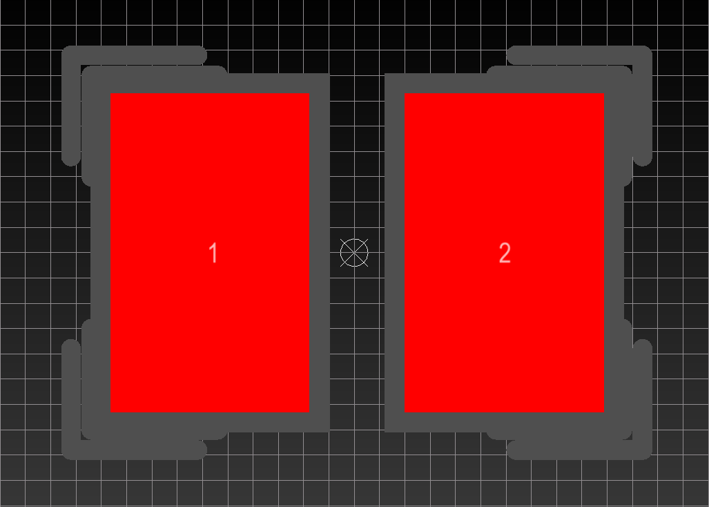

Wir haben vor langer, langer Weile mal mit Padgrößen und Abständen
experimentiert, um für die Fertigung eine praktikable Lösung zu finden.
Für gut haben wir dann 1mm x 1.6mm - Pads mit etwa 0.5mm Abstand
befunden.
(siehe Anhang)

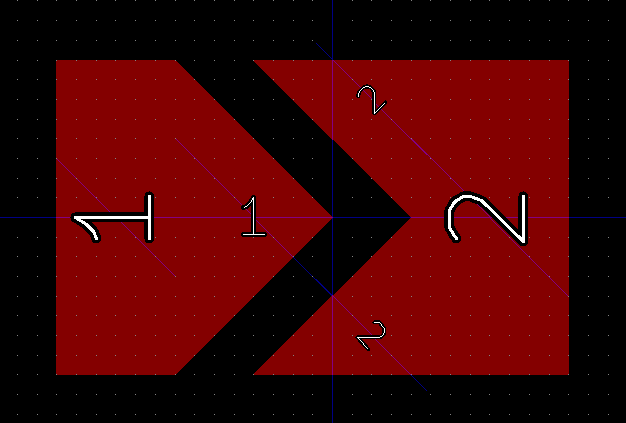

von Gerd E. (robberknight)
Bei ein paar Vergleichen haben sich bei mir die Lötbrücken mit einer
Spitze drin besser bewährt als die mit flachen Pads nebeneinander. Siehe
Anhang.
Abstand der 2 Pads ist 0,25mm. Kein Lötstopp dazwischen.
Prozesssicherer in der Produktion, und oft auch flexibler, ist das
Setzen von 0-Ohm-Widerständen.
Für Handlöten und die Entwicklung sind die Lötbrücken einfacher.
