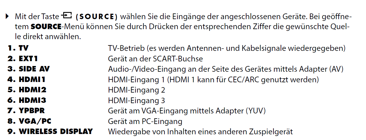

das gibt es schon - allerdings nicht gerade bei meiner Lieblinksmarke. Samstag bei Aldi Süd:
