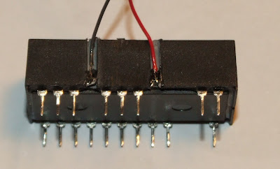

Manfred schrieb: > Hier steht ein K6-233 mit Win98, ist das "früher" - ich glaube, ja. Da > ist so ein dämlicher Dallas-Baustein mit eingegossener Batterie drin. Mein Beileid. Nicht jeder Mainboardhersteller hat auf solche Bausteine gesetzt. Es gibt aber Anleitungen, wie man die Batterie in diesen Bausteinen so abtrennen kann, dass man die Hilfsspannung auf einem externen Pin einspeisen kann.

S. R. schrieb: > Manfred schrieb: >> Hier steht ein K6-233 mit Win98, ist das "früher" - ich glaube, ja. Da >> ist so ein dämlicher Dallas-Baustein mit eingegossener Batterie drin. > > Mein Beileid. > > Nicht jeder Mainboardhersteller hat auf solche Bausteine gesetzt. Es > gibt aber Anleitungen, wie man die Batterie in diesen Bausteinen so > abtrennen kann, dass man die Hilfsspannung auf einem externen Pin > einspeisen kann. Zb so : http://www.amoretro.de/wp-content/uploads/rtc_mod_5.jpg Oder so: http://lh4.ggpht.com/_5aQ6xQb_66M/TBaW2WHAQrI/AAAAAAAAAHI/LodKMEOM1Pc/s400/DS12887_1.jpg So ein Bios hatte ich auch mal auf ein Intelboard. Irgend wo hatte ich ein Bild gesehen wo jemand so ein Biosbaustein abgeschliffen hatte. Da konnte man die Batterie sowie einige Innereien sehen. Edit Gefunden: http://www.bios-info.de/4p92x846/pics_css/yrtc-cmos.jpg
