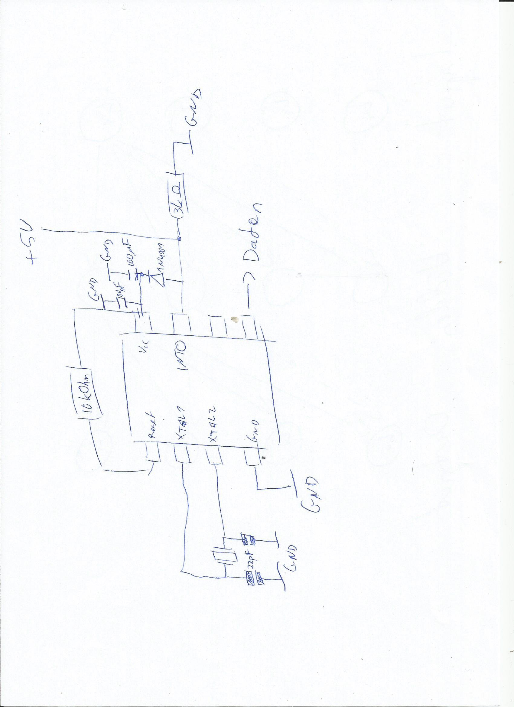

Guten Abend, ich sende mit einem ATtiny45 Daten über ein 433Mhz-Modul. Zum einen Sende ich Daten beim Einschalten des Mikrocontroller und zum anderen möchte ich beim Ausschalten Daten Senden. Hier komme ich allerdings nicht weiter. Habe von der Spannung eine Verbindung zum INT0 und bei einer Fallenden Flanke rufe ich die ISR auf um die Daten zu senden. Allerdings funktioniert das ganze nicht. Ist auch klar, da wenn die Spannung wegfällt und die ISR aufgerufen wird, hat der Mikrocontroller und das Sendemodul natürlich auch keine Spannung mehr. Gibt es eine Möglichkeit, eine Art Speicher zu erstellen, der so lange hält, bis die Daten gesendet worden sind?`Das Senden dauert ca. 0,5 Sekunden. Habe schon gedacht (und auch probiert) einen Elko (100uF) zwischen Vcc und Gnd zu stecken, aber dadurch würde die ISR einfach auch nur später aufgerufen werden und es funktioniert immer noch nicht. Frnak
Diode von Spannungsversorgung zum Stütz-Kondensator. Spannungsversorgung (über hochohmigen Widerstand) an den Eingang. (Ggf. über Transistor).
Frank schrieb: > Gibt es eine Möglichkeit, eine Art Speicher zu erstellen, > der so lange hält, bis die Daten gesendet worden sind? Klar. > Das Senden dauert ca. 0,5 Sekunden. Habe schon gedacht > (und auch probiert) einen Elko (100uF) zwischen Vcc und > Gnd zu stecken, Guter Ansatz. > aber dadurch würde die ISR einfach auch nur später > aufgerufen werden und es funktioniert immer noch nicht. Du musst natuerlich das Triggersignal fuer die ISR extra erzeugen. Dazu fuehrst Du die Betriebsspannung zuerst an den Interrupteingang und von dort aus ueber eine Schottky-Diode an Vcc und den Elko. Ggf. ist am Interrupteingang ein Pull-down-Widerstand sinnvoll.

Erst einmal danke für eure Antworten. Ist die Schaltung so richtig aufgebaut? Beim Ausschalten funktioniert es nämlich noch nicht. Evtl müsste ich einen größeren Kondensator nehmen? Wie viel Kapazität müsste dieser ungefähr haben? Frank
Wenn der Kondensator 2V einbrechen darf, dann etwa 1mF pro mA Stromverbrauch.
Frank schrieb: > Beim Ausschalten funktioniert es nämlich noch nicht. Wo hängt denn das 433 MHz Modul dran? Das braucht ja auch noch Saft...

Frank schrieb: > Ist die Schaltung so richtig aufgebaut? Unabhängig von der schon angesprochenen Dimensionierung des Kondensators: Du solltest noch einen Widerstand vor den I/O einbauen. Andernfalls kann der Strom über die Schutzdiode des I/O diesen Eingang zerstören. Achim S. hatte diesen Widerstand aber auch schon erwähnt.
Wolfgang schrieb: > Wieviel Strom die Teile brauchen, ist ziemlich egal. Entscheidend ist > die Ladung, die benötigt wird, um die Ausschaltmeldung noch abzusetzen. Naja, und die Ladung muss so groß sein, dass bei gegebenenm Strom und Zeit (0,5s) die Spannung nicht zu weit einbricht. Und die Formeln hierfür ergeben halt die 1000µF pro mA I bei 2V Delta U.
Achim S. schrieb: > Naja, und die Ladung muss so groß sein, dass bei gegebenenm Strom und > Zeit (0,5s) die Spannung nicht zu weit einbricht. Und die Formeln > hierfür ergeben halt die 1000µF pro mA I bei 2V Delta U. Ich komme auf 250µF: C = Q / U = (I * t) / U = (0,001A * 0,5s) / 2V = 250µF

Joe F. schrieb: > Wo hängt denn das 433 MHz Modul dran? Das braucht ja auch noch Saft... Den hatte ich ebenfalls am Kondensator drangehängt. THOR schrieb: > "Mikrocontroller bei abgesteckter Spannung zu ende arbeiten lassen" > > Das Wort dafür lautet übrigens "Nachlauf". Super, Danke. Ich habe jetzt 1000uF dran gehangen und es funktioniert ganz gut. Sogar eine LED während des Sendens kann ich noch aufleuchten lassen. Ich danke euch für eure hilfe.
