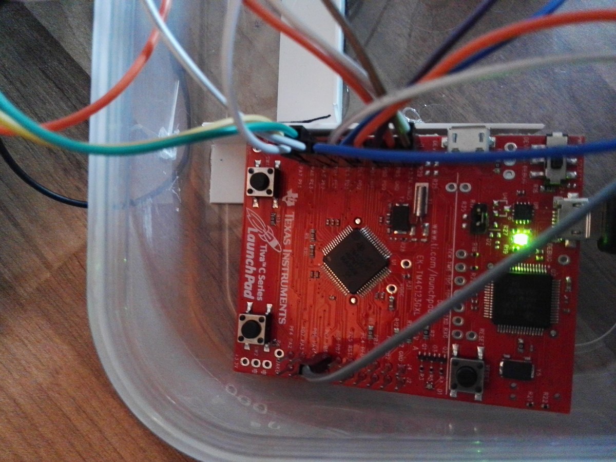

Hallo

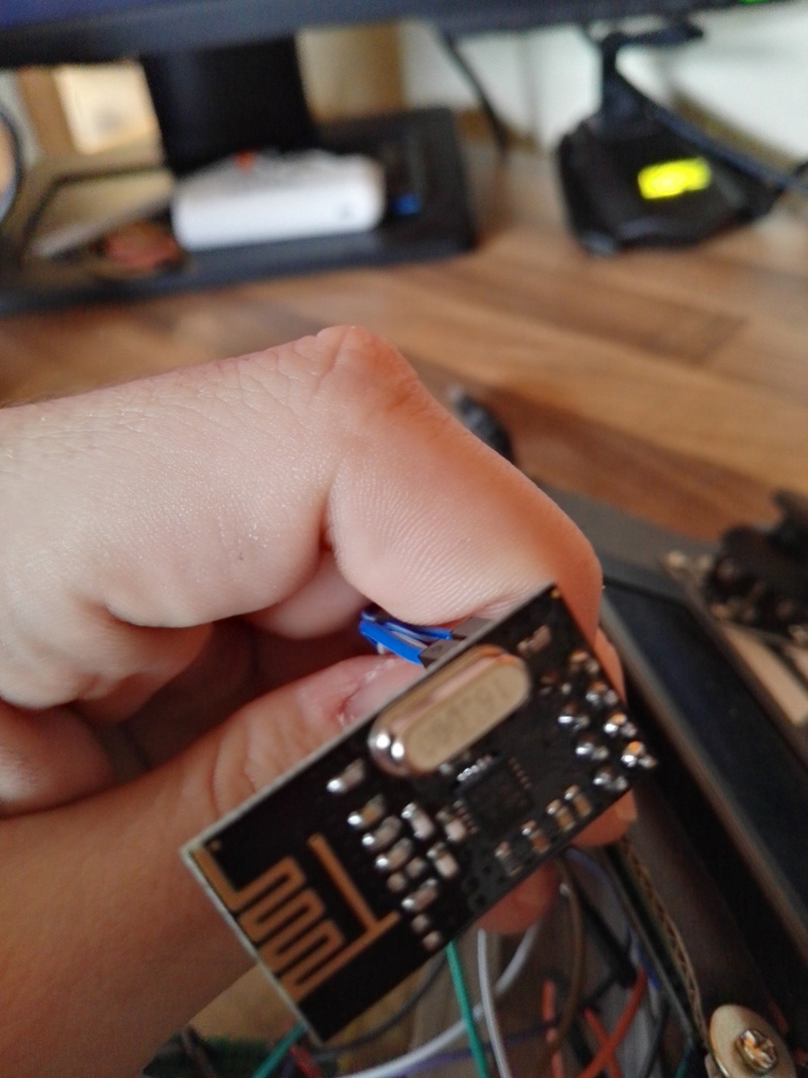

Ich bekomme keine Funktstrecke aufgebaut.
Ich habe wie im Foto direkt anklemmt und auch am Mikrocontroller direkt,
bei beiden.
Pins 1. Tm4c123gxl (RX): PC_6 (CE),  PD_2 (MISO),  PD_3 (MOSI),  PD_1
(CS),  PD_0 (SCK),  PE_1 (IRQ)
Pins 2. Tm4c123gxl (TX): PC_7 (CE),  PD_2 (MISO),  PD_3 (MOSI),  PD_1

Er zeigt nur an; Sender: Enrf24 radio transceiver status NO TRANSCEIVER
PRESENT mit Sending packet: On und beim Empfänger: Enrf24 radio
transceiver status NO TRANSCEIVER PRESENT. Ich muss jedes mal reset
drücken, er arbeitet auch den Loop nicht durch. Ich hoffe
ihr könnt mir helfen :)

Gast #4987071
Kevin F. schrieb:
> Enrf24 radio transceiver status NO TRANSCEIVER PRESENT
... weist darauf hin dass die SPI Verbindung schon nicht
klappt. Dein Prozessor kann also keine Register am NRF24
lesen oder schreiben.

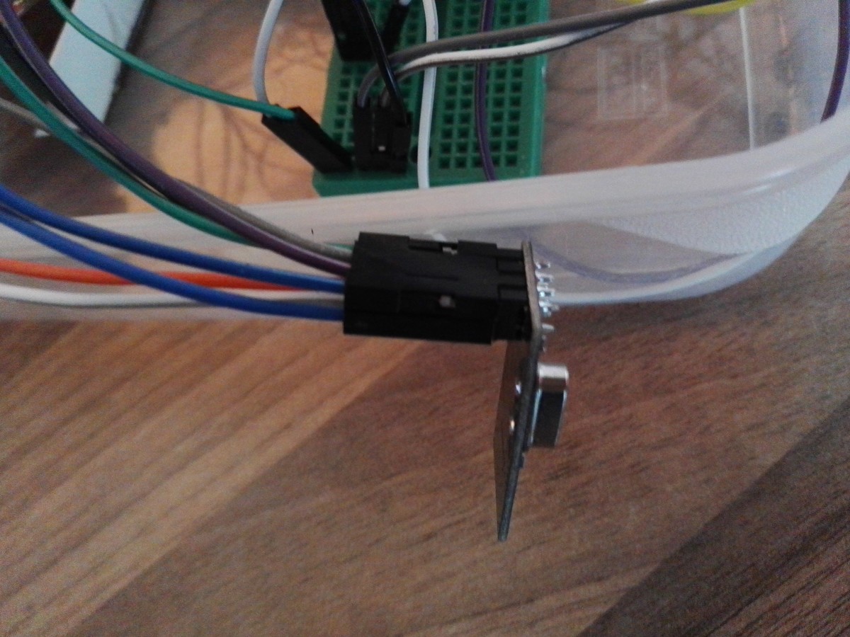

Also alle Leitungen prüfen (NRF24 von oben oder unten?
Ein oft gemachter Fehler...) und dem NRF24 nur 3.3V
Versorgung geben, und einen keramischen und einen
elektrolytischen Abblock-Kondensator (100nf + 10uF).
So wie hier:
Beitrag "NRF24L01+ test program for Arduino Uno"

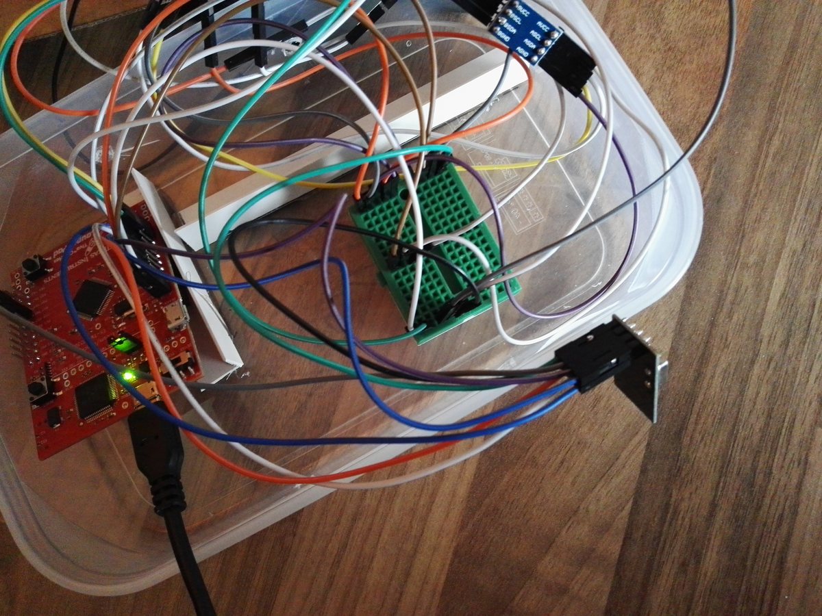

Bezüglich Leitung: Ich habe die geprüft sie gehen direkt vom
Mikrocontroller an die NRF24L01+
Bis auf VCC (3,3V) und GND die gehen über ein Breadboard, da ich für
meine anderen Bauteile ebenfalls 3,3V und GND brauche. Das NRF24L01+
soll in einem selbst gebauten Auto und in einer Fernbedienung platz
finden später.
Kondensatoren: Es sind beide bestellt, kommen die Tage. Hatte ich
bereits gelesen.
NRF24L01+: Angeklemmt wie auf dem Foto.

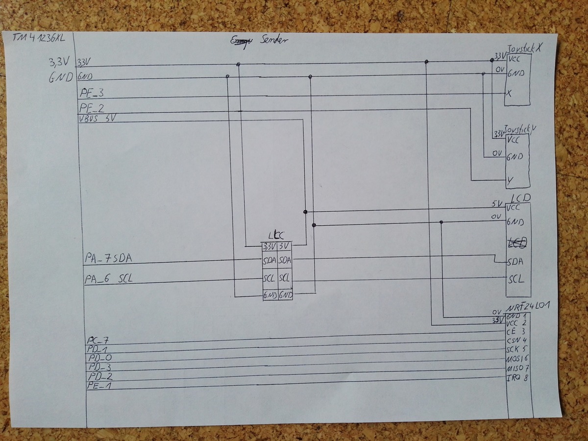

OP #4987279
Da ich nicht genau weis, warum der restliche Aufbau jetzt wichtig ist,
da ich ja erst mal nur NRF24L01 benutzten möchte und nicht den Rest. Ich
habe es trotzdem mal gezeichnet per Hand, ein Verdrahtungsplan. Wenn du
das meinst.
Ich habe nur den Sender (Fernbedienung) gezeichnet, weil er zum
vergleich weniger Bauteile hat und dadurch einfacher ist. Die punkte
also die kreise befinden sich auf ein Breadboard (VCC 3,3V und VBUS 5V
und GND 0V). Der Rest ist alles direkt angeschlossen keine Abgriffe
zwischen, so genau habe ich es auch beim Empfänger (Auto) gemacht.
LLC = Logik-Level-Converter.
Diese Pins sind benutzt in den Programmen:

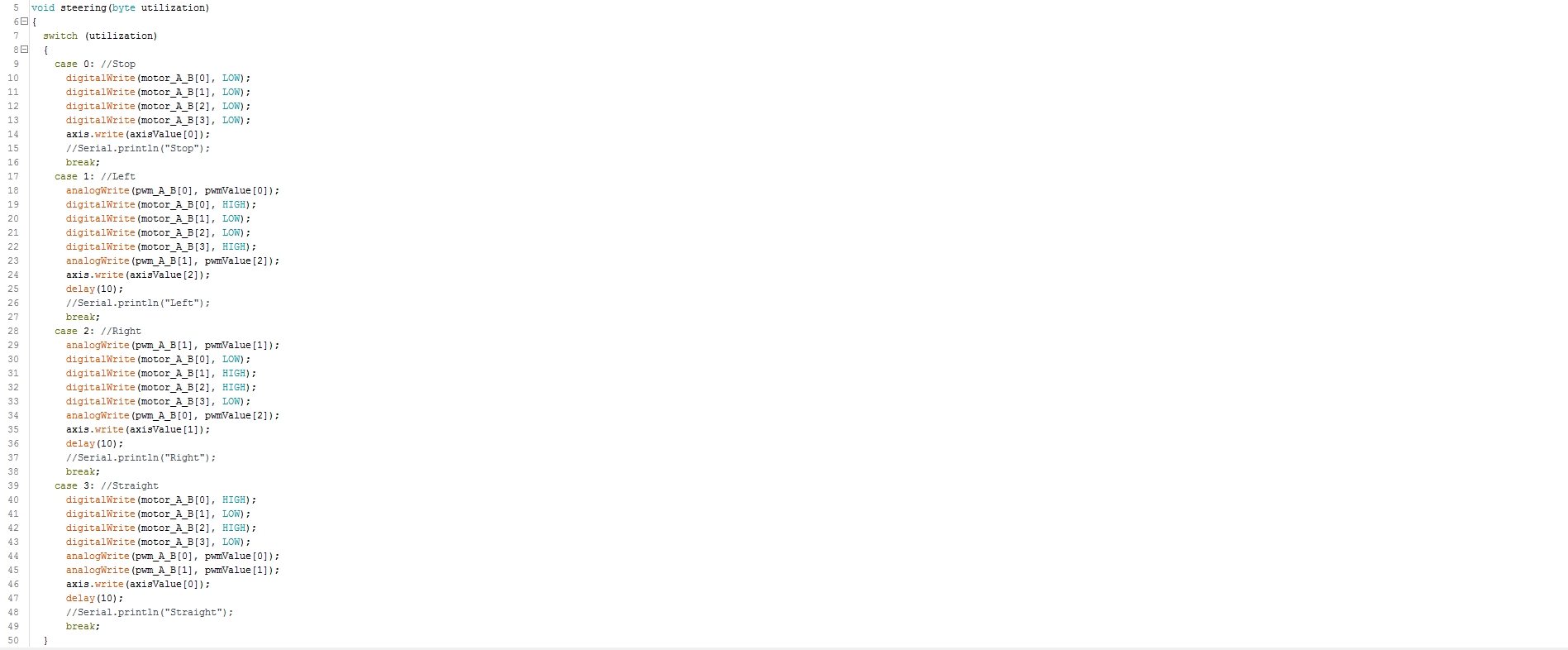

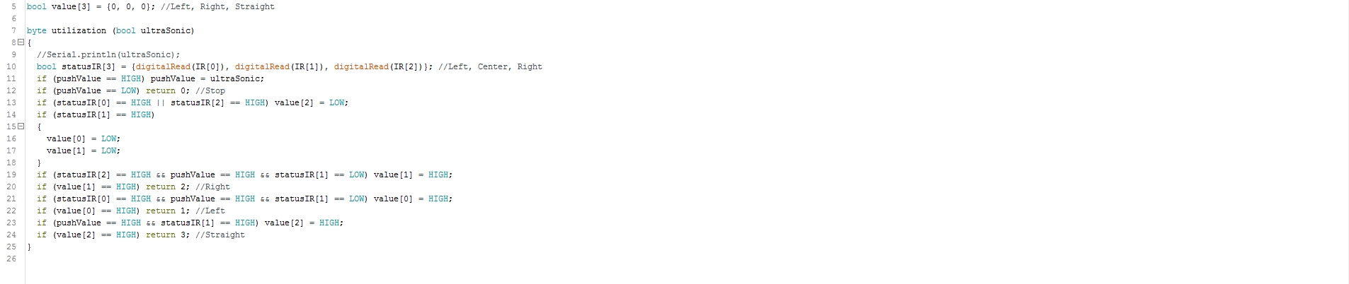

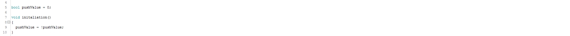

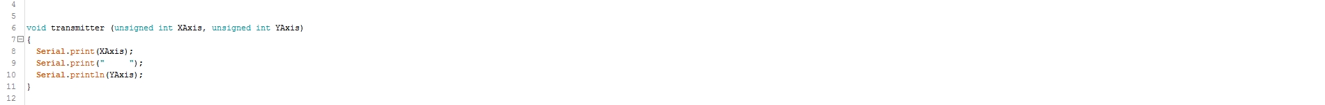

Ich habe  mal screenshots vom programm gemacht, dieser ist bis jetzt
grob.
Folgende bilder gehören zusammen
Sender: remote_control, Transmitter, X_Axis, Y_Axis.
Im Transmitter soll später der code für den NRF24L01 reinkommen.
Empfänger: Car, automatic, Initalation, Steering, Ultrasonic,
Utilization.
Im automatic (Interrupt, für wechsel Handsteuerung oder Line Follower)
soll später der Code für den NRF24L01 reinkommen.
Das Auto fährt bis jetzt eine Schwarze Linie entlang auf den Boden, mit
einem Schalter soll später zwischen Line Follower oder steuerung über
remote_control gewchselt werden.
Bis jetzt ist der code nur grob vorgeschrieben, funktion Teil 1 (Line
Follower) funktioniert schon mal.
Gast #4987418
Sorry, das drumherum, also die Fahrzeugsteuerung, interessiert
erst mal nicht. Wenn du Sources postest, dann immer als *.c, *.cpp
oder als *.ino, keine Screenshots (--> Längeren Sourcecode nicht im
Text einfügen, sondern als Dateianhang).
Wenn ich Aufbau sage dann meine ich auch Aufbau (der Verbindung
zum NRF24), denn an der Physik scheitern auch viele Kommunikations-
versuche.

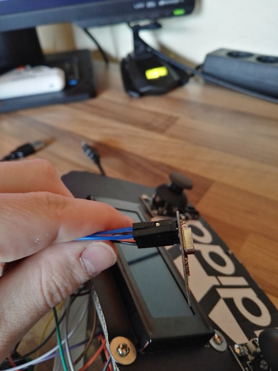

OP #4987434
> versuche.
Aso entschuldige.
Ich weis leider jetzt nicht genau was du mit der Verbindung meints.
Ich habe mal 3 Fotos hoch geladen wie er Verbunden ist.
Wie gesagt:
Direkt vom Mikro zum Modul (Buchse / Busche Leitung) und VCC 3,3V und
GND über das Breadboard.
