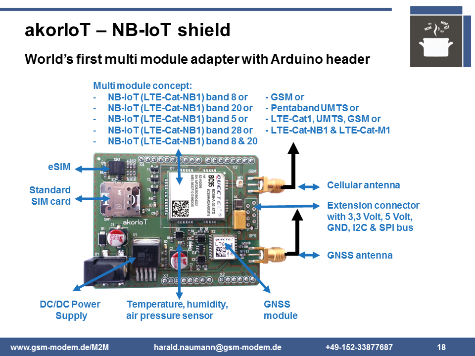

Wie wäre es mit 1x akorIoT mit GSM modul, GPS Modul und Multisensor 1x Arduino UNO oder STM32 Nucleo 1x Batterie 1x Schaltkontakt für Betriebsappanung ein. Wenn Falle ausgelöst, dann Spannung an MCU anlegen, MCU hoch fahren, GSM Modul einschalten und SMS absetzen. Mit täglicher Meldung würde ich MCU auf Dauerscpannug nehmen und die Betriebspannung vom GSM Modul bei Bedarf zuschalten. Wenn Nuceleo dann mit Cortex M4. Dorrt bekommt man den Stromverbrauch runter auf 1 nA.
