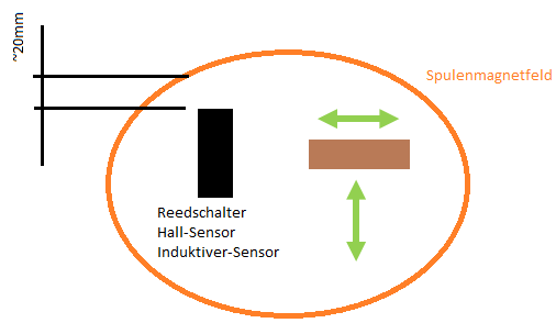

Moin zusammen, da ich mich nicht ganz so gut mit Sensorik auskenne, bräuchte ich einmal Eure Hilfe, da ich eher Maschinenbauer bin :) Ich würde gerne einen Kontakt bei Annäherung eines beweglichen Teils (z.B. Metall, kann sowohl vertikal, als auch horizontal aus dem Sensorsichtfeld austreten) schließen oder dieses bewegliche Teil bei Annäherung detektieren und eine Aktion ausführen so lange man entsprechend nah am Sensor ist bzw. der Kontakt geschlossen ist. Ich habe die grobe Anwendung mal skizziert. Es befindet sich außen kreisförmig ein Spulenmagnetfeld. Um die konstruktive Gestaltung geht es erst einmal nicht, nur der Bauraum ist sehr klein (für die Bauteile und Detektierung, nicht für die Signalverarbeitung) Dafür möchte ich die Anwendung folgender Bauteile/Sensorik für diesen Zweck beurteilen: -Reedschalter (Wirkmagnet befindet sich am beweglichen Teil. Wirkmagnet und Reedschalter müssen entsprechend vom Spulenmagnetfeld abgeschirmt werden. Möglich bei einem Abstand von ca. 2cm zum Spulenmagnetfeld?) -Hall-Sensoren (Stromversorgung, Signalverarbeitung) -Induktive Sensoren (Stromversorgung, Signalverarbeitung) Wie sind diese Sensoren im Hinblick auf Zuverlässigkeit, Reaktionszeit und Lebensdauer(Schaltzyklen) zu bewerten für diese grobe Anwendung? Kosten und zusätzliche benötigte Bauteile (z.B. zur Signalverarbeitung) erst einmal zweitrangig. Mir erscheint der Induktive-Sensor am sinnvollsten, da er hier nicht noch einen weiteren Magneten ins Spiel bringt und der Schaltabstand variabel ist. Noch eine andere Frage: Geben Piezoschalter bei Druck nur ein kurzes Impulssignal, oder gibt es so etwas auch mit Dauersignal, so lange wie der Taster gedrückt wird? Ich danke Euch.

Danke für Deine Antwort. Ein kapazitiver Sensor kommt für diese Anwendung leider nicht in Frage, da sehr Umgebungsempfindlich. Reagiert auf äußere Einflüsse, wie z.B. Feuchtigkeit. Das gesamte Bauteil befindet sich zwar in einem Gehäuse, welches jedoch nicht komplett dicht ist, und es unterliegt einer Außenanwendung. Die drei oben genannten Varianten reagieren alle leider mehr oder weniger auf das andere Magnetfeld. Das sich bei Spannungsversorgung 15V, max. 200mA und Signal für Schalteingang 3,3V in Grenzen halten dürfte? Das gilt es herauszufinden. Die Frage ist nur ob es Sinn macht diese Varianten näher zu durchleuchten und Abschirmöglichkeiten zu finden. Und welche Varianten in Frage kommen würden grundsätzlich und warum eher diese als die andere.
Kannst du an das Metallteil noch ein Blech mit Loch anbringen? Dann Konstruktion wie beim Zündverteiler: Magnet, geschlitztes Blech, Hallsensor. Befindet sich Metall zwischen Magnet und Hallsensor, wird das Magnetfeld abgeschirmt. Sensoren kannst du dir mal bei Micronas angucken. Analog, digital, linear oder als Schalter (ggf. mit Hysterese), alles da. Die schicken auch engineering samples zu.

John schrieb: > Wie sind diese Sensoren im Hinblick auf Zuverlässigkeit, Reaktionszeit > und Lebensdauer(Schaltzyklen) zu bewerten für diese grobe Anwendung? Das ist ein Schritt zu weit. Ersteinmal müssen Sensoren ausgewählt werden die diesen Anwendungszweck überhaupt abdecken. Danach kann man die speziellen Sensoren bewerten. Du musst die Sensoren spezifizieren! Schaltabstand? Erfassungsbereich? Welches Material soll erfasst werden? (z.b. Metall (ferromagnetisch?)) Umgebungsbedingungen? ( Was ist das für ein Spulenmagnetfeld? Könnte ja RFID oder auch ein Induktionsofen sein oder auch gar kein Wechselfeld) Neben den kapazitiven Sensoren gibt es auch eine Vielzahl von Optischen Sensoren, die möglicherweise auch in Betracht kommen.
Hallo Jörg, auf das Konstruktive wollte ich gar nicht soweit eingehen. Ich bin da mehr oder weniger offen und in der Auslegung. Die aber abhängig der Sensorik ist. Im großen und ganzen habe ich die Sensoren spezifiziert, und bin unabhängig einer mechanischen Lösung (mechanischer Kontakt), die hier aber nicht Thema werden soll bei den 3.Sensoriklösungen hängen geblieben zum näheren durchleuchten. Schaltabstand: abhängig von der konstruktiven Auslegung. Ich sag mal von 0mm (ja, auch Berührung möglich) bis 5 oder 10mm. Erfassungsbereich: auch abhängig von der Auslegung. Vielleicht so 5x5mm Zu detektierendes Material: Hatte Metall geplant. Kann aber mit bestimmten Schichten überzogen werden, oder Magnete reingelegt werden o.ä. Umgebungsbedingungen: Gehäuse aber Außenbetrieb. Schmutzpartikel, Staub und Flüssigkeiten können vorhanden sein und sind auch wahrscheinlich. Spulenmagnetfeld: Aktuell leider mehr oder weniger Blackbox. Gehe davon aus, dass es sich um ein Wechselfeld handelt. Daher habe ich Optische, Ultraschall, Kapazitiv (für mich alles zu Störanfällig für die Umgebung) und ähnliches vorerst ausgeschlossen und wollte mir die 3 genannten intensiver anschauen. @THOR: Danke, ich schaue mir das mal an.

John schrieb: > Nun bin ich aufgrund THOR's Hinweis mit der Gabellichtschranke auch da > hängengeblieben Nein, das ist ein Hallgeber! Die rotierende Aussenwand eines Zylinders aus Blech ist mit Fenstern versehen. Im Fenster reagiert der Hallsensor auf den gegenüber liegenden Magneten. Im Übrigen ist es schwierig ein planes Stück Blech durch die Sensorgabel zu führen.
SonicHazard schrieb: > Im Übrigen ist es schwierig ein planes Stück Blech durch die Sensorgabel > zu führen. Weil der Schlitz nen Radius hat meinst du? Gibts bestimmt auch ohne. Oder selbstbauen, mit Hallsensor auf der einen Seite und Magnet auf der anderen. Hab ich für nen Golf 2 mal gemacht, hält immer noch.
Es lebe der Golf! Aber ich sehe ein anderes Problem. Sowie ich das verstanden habe möchte der TO eine Auswertung in der Ebene, das bewegliche Teil kann sich in zwei Achsen bewegen. Eine magnetiches Joch mit Sensor, sei es nun Hallgeber oder Reedkontakt funktioniert meines Erachtens nur gut auf einer Achse.
In einer ferromagnetischen Metallplatte bündig montierter Näherungssensor sollte weder mit umgebenden Magnetfeldern noch mit Schmutzpartikeln irgendwelche Probleme haben. Das Meßobjekt muß aus ferromagn. Material sein, Magnet ist nicht nötig. Je größer der Durchmesser des Sensors, umso größer der Meßabstand (und die Breite des Induktionsfeldes). Ich habe sowas seit 5 Jahren im Räderkasten meiner Drehmaschine laufen (nein, dort ist es nicht sauber, und ja, es gibt Vibrationen, teilweise jede Menge) und Null Problemo damit. Lebensdauer ist geschätzt länger als die der Maschine. Wenn Drehzahlen gemessen werden sollen, ist es günstig, wenn pro Umdrehung viele Kontakte stattfinden, weil die Kurve dann glatter verläuft und rechnerisch besser ausgewertet werden kann. Die Kontakte sollten natürlich in gleichem Winkelabstand erfolgen.
Halt, ich nehme das zurück. Man baue ein Joch mit Auswertung und lasse das bewegliche Teil ins Joch eintauchen...
Holger S. schrieb: > In einer ferromagnetischen Metallplatte bündig montierter > Näherungssensor sollte weder mit umgebenden Magnetfeldern noch mit > Schmutzpartikeln irgendwelche Probleme haben. Das sehe ich auch so. Aber ob die Spulenelektronik des externen Magnetfelds damit Probleme hat wissen wir nicht/müsste man testen.
SonicHazard schrieb: > Holger S. schrieb: >> In einer ferromagnetischen Metallplatte bündig montierter >> Näherungssensor sollte weder mit umgebenden Magnetfeldern noch mit >> Schmutzpartikeln irgendwelche Probleme haben. > > Das sehe ich auch so. Aber ob die Spulenelektronik des externen > Magnetfelds damit Probleme hat wissen wir nicht/müsste man testen. Das war mit Gürtel und Hosenträger. Laß den Hosenträger weg und montier den Sensor mit einem Alu-Flach. Den Sensor wird das Feld nicht interessieren. Den induktiven Sensor interessieren Magnetfelder nur, wenn ein starker (Neodym-)Magnet sein Induktionsfeld stört (direkt vor der Nase, innerhalb des Meßfeldes. Ist der Meßabstand 2mm, muß der Magnet schon wirklich dicht ranrücken, z.b. 3mm. Das weiß ich, weil ich das für meine Sensoren getestet habe. Reines Eisen frißt er fast genauso gern. Ein allgemeines magnetisches Feld drumherum dürfte höchstens zu einem Rauschen im Eingangssignal führen, ganz sicher löst er damit nicht aus. Das könnte bei einem PNP Sensor der Fall sein, daß das Eingangssignal in Ruhe nicht 0, sondern vielleicht 0,6 V werden könnte (reine Vermutung). Daher würd ich für die Umgebung zu einem NPN Sensor raten, dann wär das Ruhesignal egal, weil das vom PULLUP kommt, und weil der auf Masse schließt, gibt es dann auch kein Rauschen. 0 bleibt 0.

So viele Antworten, danke. Zu den Achsen: In der Zeichnung sind sowohl horizontale, als auch vertikale eingetragen. Es kommt aber nur eins vor und nicht beides zusammen. Das soll aber gar nicht so wichtig sein. Ich möchte einen simplen Öffner/Schließer-Kontakt realisieren, ohne Aufnahme von Drehzahlen, -richtung o.ä. Das bewegliche Teil kommt vor den Sensor, der detektiert dieses und schließt den Kontakt. Bauraum so klein wie möglich und Schaltabstand dann auch entsprechend klein (wenige mm). Hauptanforderungen: Möglichst viele Schaltzyklen, Reaktionsschnell und vorallem zuverlässig -> keine gegenseitige (elektro-)magnetische Störung. Wie geschrieben, durch die Rahmenbedingungen bin ich erst mal bei den 3 Varianten Reedkontakt, Hall- und Induktiv-Sensoren. Prinzipiell würde ich sagen, erfüllen alle drei Varianten meine Anforderungen (Umweltbedingungen, Lebensdauer, Ansprechzeit). Hall-Sensoren und Induktiv-Sensor wurde ja auch bereits hier aufgegriffen und erwähnt. Hauptängste sind noch elektromagnetische Störungen im System. Wurde auch dazu schon was gesagt hier. So, würde gerne vor der entgültigen Lösung festlegen, welche Variante von den dreien Sinn macht und dies begründen, warum man sich eher für eine entscheidet um die Lösung weiterzuverfolgen. Berichtigt mich bitte wenn ich falsch liege: Reedschalter: keine Stromversorgung nötig Es gibt Mikroreedschalter mit ~4mm (Glasrohr) Länge und einem sehr kleinen Schaltabstand. Sind prinzipiell also kleiner als die anderen Varianten In der Lebensdauer begrenzter als bei den anderne Varianten, jedoch auch mit Millionen von Schaltzyklen -> ausreichend Jemand Erfahrungen bei der Wahl des Magneten? Sollte nicht zu stark sein, um das Spulenfeld zu beeinflussen, aber stark genug um den Reedkontakt zu schalten. Reedkontakt muss auch auch abgeschirmt werden, um nicht vom Spulenfeld beeinflusst zu werden Hall-Sensoren: Stromversorgung und Signalverarbeitung nötig (erst einmal unwichtig) User THOR hatte was dazu geschrieben, wie das umgesetzt werden könnte. Induktiver-Sensor: Stromversorgung und Signalverarbeitung nötig (erst einmal unwichtig) Bei der ersten Überlegeung klar favorisiert, da kein Magnet zur Detektierung, sondern einfaches Metallobjekt -> weniger Störprobleme. Gibt es auch in kleiner Bauweise (glaube Drm. 3mm) Argumente, warum die Variante oder die andere besser?
