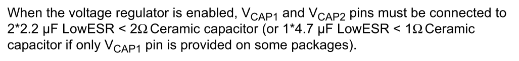

Hallo Zusammen, ich arbeite gerade an der Beschaltung des µC STM32F407. Laut Datenblatt soll an den Pins V_cap1 und V_cap2 jeweils ein Elko dran. Die Elkos sollen eine Kapazität von 2,2µF haben, ein ESR < 2Ohm und aus Keramik sein und idealerweise in SMD-Bauform (muss aber nicht unbedingt sein). Ich hab' schon Reichelt, Conrad , Digikey sowie einige Foren durchsucht. Ich habe bisher keinen Elko finden können , der genau diesen Anforderungen entspricht.. Kann doch nicht wahr sein !? Kann mir einer aushelfen? Viele Dank für eure Hilfe. Viele Grüße, Matthi

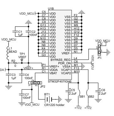

Martin H. schrieb: > Elko und Keramik passt nicht zusammen, das sind zwei verschiedene > Kondensatortypen. Oh .. Das wusste ich nicht. Wieder was gelernt... Das wundert mich, da im Datenblatt ein schematische Beispielschaltung abgebildet ist und dort wurden Elkos verwendet. Wobei im Text nicht die Rede von Elkos ist.

Matthi schrieb: > Das wundert mich, da > im Datenblatt ein schematische Beispielschaltung abgebildet ist und dort > wurden Elkos verwendet Da hast Du wohl einen Bug im Datenblatt gefunden.

Matthi schrieb: > Würde ich denn was falsch machen, wenn ich Kerkos nehmen würde? Wenn sie den angegebenen ESR haben: Nein. Dann gehen auch Tantal oder Al-Elkos. Pete K. schrieb: > Da hast Du wohl einen Bug im Datenblatt gefunden Nein. Ein Bug wäre es, wenn das + Zeichen am anderen Anschluss wäre. So ist es bloss ein netter Hinweis.
Michael B. schrieb: > Wenn sie den angegebenen ESR haben: Nein. Dann gehen auch Tantal oder > Al-Elkos. Das ist halt die große Frage.. Wie groß ist der ESR bei Kerkos? In den Datenblättern steht selten was drin über den ESR-Wert. Harald W. schrieb: > M.W. gibts keine Kerkos mit höheren Widerständen. Ist das so? Gibt es ja eine obere Grenze?
Ich denke da habe ich meine Antwort: Welche Gründe sprechen für einen Keramikkondensator? In erster Linie weist er einen niedrigeren ESR-Wert (einige Dutzend Milliohm) auf als Elektrolytkondensatoren sowie Tantal-Elektrolytkondensatoren. Quelle:https://www.soselectronic.de/articles/yageo/yageo-nutzen-sie-keramikkondensatoren-zur-filterung-der-stromversorgungy-1174

W.S. schrieb: > Mach es doch nicht so unsäglich kompliziert. Im Prinzip gebe ich dir ja Recht, aber .... du hast seine Problemstellung nicht gelesen oder nicht verstanden. Matthi schrieb: > Laut Datenblatt > soll an den Pins V_cap1 und V_cap2 jeweils ein Elko dran. Die Elkos > sollen eine Kapazität von 2,2µF haben Es geht also um die Abblockung der internen Bias-Generatoren.

Jakob schrieb: > Wenn der Platz reicht, Standard-Elko von 2,2 µF und > CerCo 100nF parallel. Nein der Platz reicht nicht. Wir haben es mit einem Prozessor im TQFP Gehäuse mit 100 oder 144 Pins zu tun. Pitch 0.5mm. Da ist bereits ein 1206-Kondensator ein Riese.
STM STM STM schrieb: > Da ist bereits ein 1206-Kondensator ein Riese. 2.2µ/10V gibts als 0603 - also bloss keine Panik. Standard-Elko muss bei solchen Kapazitätswerten wirklich nicht sein.
