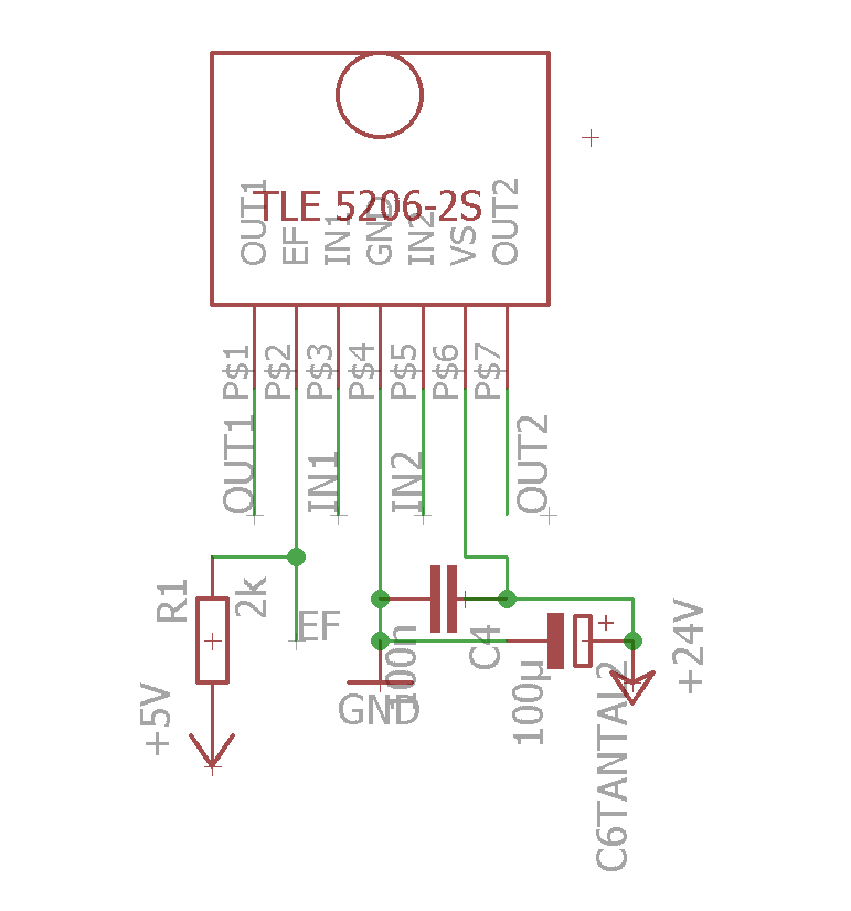

Hallo, ich arbeite mit einem Atmega 164PA und habe einen 24VDC Motor angeschlossen. Nennstrom des Motors ist 2.1A. Nun habe ich das Problem, dass bei laufendem Motor die Spannung am Board gelegentlich kurz zusammenbricht. Beim Aufbau der Platine habe ich mich jedoch an die in den jeweiligen Datenblättern empfohlenen Aufbaustrecken gehalten. Jetzt zu meiner Frage: gibt es einen "allgemeinen Weg" um meinem Problem entgegenzuwirken wie z.B. die Kapazität der Kondensatoren zu erhöhen? Viele Grüße.

Lukas S. schrieb: > Jetzt zu meiner Frage: gibt es einen "allgemeinen Weg" um > meinem Problem entgegenzuwirken wie z.B. die Kapazität der Kondensatoren > zu erhöhen? viel wichtiger ist dafür zu sorgen, das der Kondensator nicht den Motor speist -> Diode
Lukas S. schrieb: > gibt es einen "allgemeinen Weg" Man schaltet typsch eine Reihendiode in die Versorgung der Steuer- Elektronik zur Entkoplung. Die Größe des dahinterliegenden Puffer- Elkos muss man ausprobieren.
Anbei mal der aktuelle Schaltplan für den Motortreiber. Es wäre also empfehlenswert eine Diode zwischen Vs und den Elektrolytkondesator zu bauen? Danke für eure Hilfe
Es kann auch nicht verkehrt sein, dem Motor eine Freilaufdiode zu spendieren. wenn der ohne Stromzufuhr nachläuft, wer weiss, was der zurückbrezelt...
Lukas S. schrieb: > dass bei laufendem Motor die Spannung am Board gelegentlich kurz > zusammenbricht Welche Spannung an welchem Board? Und was für ein Problem resultiert denn eigetnlich daraus? Lukas S. schrieb: > Anbei mal der aktuelle Schaltplan für den Motortreiber. Interessant wäre der Schaltplan des gesamten Aufbaus. > Beim Aufbau der Platine habe ich mich jedoch an die in den jeweiligen > Datenblättern empfohlenen Aufbaustrecken gehalten. Zeig doch mal...

Lukas S. schrieb: > Es wäre also empfehlenswert eine Diode zwischen Vs > und den Elektrolytkondesator zu bauen? Nein, tödlich, der Elko muss die Rückspeisung aus dem Motor aufnehmen ohne dass die Spannung über die Grenzspannung der Bauteile steigt. Aus den 24V machst du offenbar die Spannung für deinen Atmega164PA

Elko1 ist also nötig für den Motor, er muss so gross sein daß Rückspeisestrom beim Bremsen zu nicht zu grosser Spannungerhöhung führt (oder es muss ein Bremschopper dazu). Elko2 ist zum Puffern die Ausfälle auf Grund Überlastung der Spannungsquelle durch den Motor im Anlaufmoment und er muss gross genug sein um den Anlaufmoment für den uC zu überbrücken. Die richtige Lösung wäre aber eine ausreichende Spannungsversorgung, die nicht einbricht. Man darf bei Motoren eben nicht nur mit dem Dauerstrom rechnen, sondern muss den Anlaufstrom liefern können, der manchmal 10 mal so gross ist. Kann das Netzteil den nicht liefern, muss man den Motor mit Strombegrenzung anlaufen lassen (dann langsamere Beschleunigung). Aber Faulheit und Geiz, weder ein ausreichendes Netzteil noch eine Anlaufstrombgerenzung vorzusehen, führt eben zu Murks.

Lukas S. schrieb: > Ich probiere das jetzt einfach mal mit den Dioden. Ja, probier mal einfach noch weiter herum. Aber warum misst du nicht einfach mal die Spannungen mit dem Oszi und analysierst, warum die Spannung zusammenbricht. > Außerdem kann ich den Motor nicht mit voller Geschwindigkeit anfahren > ohne dass die Spannungsversorgung zusammenbricht Dann lies nochmal meinen obigen Post und zeig mal dinen Aufbau, deine Versorgung und deinen Schaltplan. Sonst probier einfach noch, ungepolte Elkos am Eingang einzusetzen, oder einen Snubber an den Ausgang anzuschließen, oder die Hände aufzulegen oder sonstwas.
