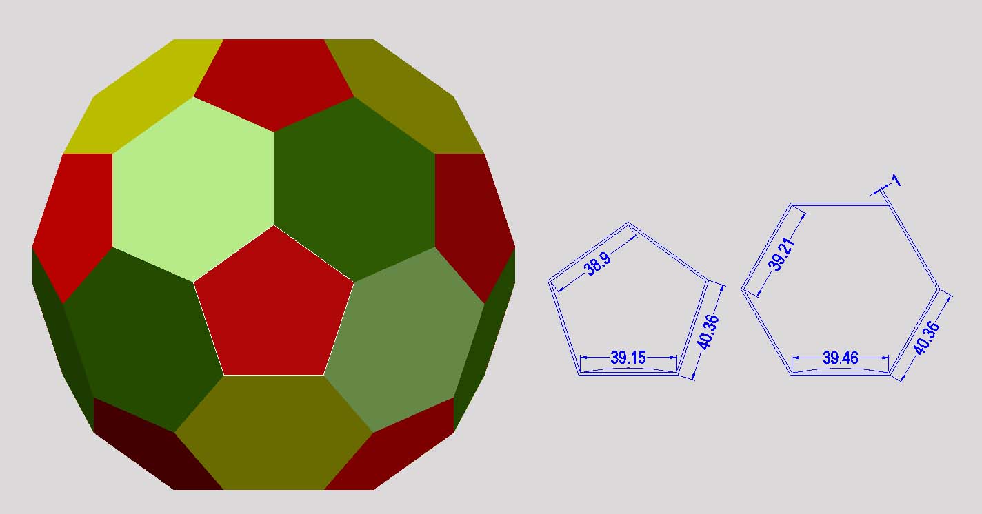

Das wird eine lustige Herausforderung. Eine polierte Edelstahlkugel mit 200 mm Durchmesser soll dieses Muster erhalten. http://rio-baelle.de/wordpress/wp-content/uploads/2013/07/382a08c20916b091cfccdb7a5dafc26e.jpg Die Kugel soll Hauptteil eines besonderen Pokals werden. Meine Idee: Das Muster muss drauf, damit es nicht wie eine Christbaumkugel aussieht. Nun gibt es 2 Probleme: Ich brauche Aufkleber ( 5 bzw.6-Ecke) um die Kugel zu bekleben. Zwischen den Aufklebern 2 mm Luft. Dann wird das gesandstrahlt und das Muster erscheint. Problem 1: Welche Kantenlänge haben die 5 bzw. 6- Ecke? Problem 2: Gibt es eine Folie ( Klebeband), dass sich genau genug verarbeiten lässt, ohne Falten? Grüße Bernd
Bernd F. schrieb: > Problem 1: Welche Kantenlänge haben die 5 bzw. 6- Ecke? Das scheint ein Ikosaederstumpf (Füßballkörper) zu sein: https://de.wikipedia.org/wiki/Ikosaederstumpf
Magnus M. schrieb: > Bernd F. schrieb: >> Problem 1: Welche Kantenlänge haben die 5 bzw. 6- Ecke? > > Das scheint ein Ikosaederstumpf (Füßballkörper) zu sein: > https://de.wikipedia.org/wiki/Ikosaederstumpf Richtig. Aber heute ist schon spät, das rechne ich morgen. Ich sehe das größere Problem bei der Abdeckfolie. Die muss sich ohne größere Verformungen in diese sphärische Form bringen lassen, ohne Falten zu haben. Da werden einige Versuche nötig sein. Grüße Bernd

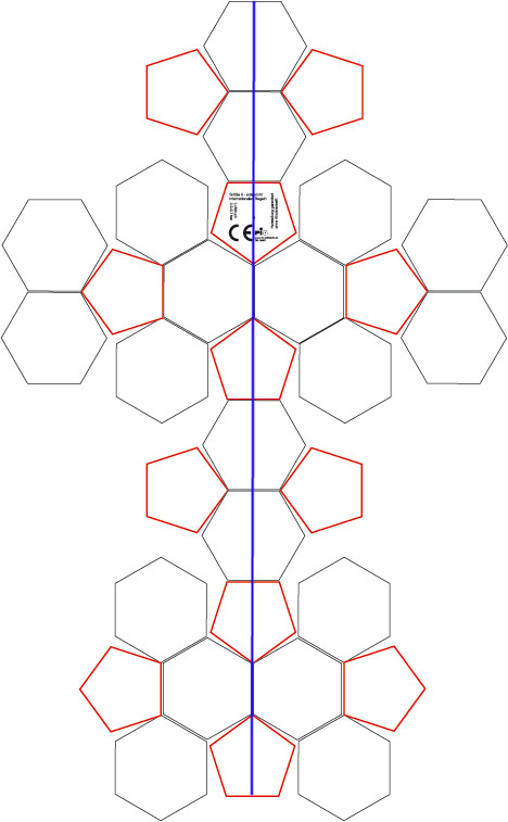

Magnus M. schrieb: > Das scheint ein Ikosaederstumpf (Füßballkörper) zu sein: Ja. Ist das bevorzugte Design für einen Handball :o)
Wegstaben V. schrieb: > > Hmmmmm. > Welcher Aufkleber (Material) wäre denn stabil genug, so daß er härter > als Edelstahl ist, um eine Sand-Bestrahlung zu überstehen? Die Folie soll gar nicht hart sein. Eine weiche, nicht zu dünne Folie, schluckt die Energie der Sandkörner. Ein Extremfall ist ein Kaugummi. Den bekommst du nicht weg. Grüße Bernd
Zur Geometrie: Der Ballumfang ist die blaue Linie, die ich in deine Zeichnung gemalt habe. Er setzt sich aus 4 Fünfeckhöhen h₅, 4 Sechseckhöhen h₆ und 2 Kantenlängen k zusammen. Die Fünfeckhöhe ist
Die Sechseckhöhe ist
Der Umfang ist
Damit ist die Kantenlänge
Bei d=200mm ist also k=41,66mm. Damit zwischen den Feldern ein Abstand a entsteht müssen sie noch etwas geschrumpft werden: Fünfeckkante:
Sechseckkante:
Für a=2mm ist also
Ich hoffe, ich habe mich nicht verrechnet. Wenn etwas unstimmig erscheint, bitte meckern. Dann rechne ich noch einmal nach :) Zur Folie: Sie sollte einerseits etwas dehnbar sein, damit sie sich der Krümmung des Balls anpassen kann, andererseits auch nicht zu dehnbar, da sie sich sonst beim Aufkleben leicht verzieht und die Geometrie dadurch ungenau wird. Die Steinschlagschutzfolie, mit der manch einer sein Auto beklebt, könnte ganz gut funktionieren. Es gibt es sie wahlweise aus PVC (billiger) oder PUR (teurer), ist selbstklebend und lässt sich mit dem Föhn etwas erweichen, so dass sie sich leichter der Obefläche anpasst.

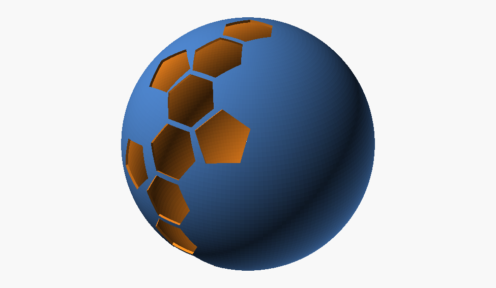

Meine Idee: elektrochemisch signieren, so etwas in die Richtung: Edelstahl beschriften mit Signomat S2e von Schilling Marking Systems Ist keine Hexerei, in den Sicherheitsdatenblättern steht (stand?) die Zusammensetzung der Flüssigkeiten. Kleines Netzteil oder Akku als Stromquelle, Elektroden sind filzbezogene Metallquader. Ist ein gezieltes Anrosten des VAs durch elektrische Aufhebung der Passivierung. Mustererstellung: mit 3D-Drucker zwei Halbschalen (mit dem positiven oder negativen Muster) drucken, entweder lackieren oder sandstrahlen. Der so aufgebrachte Lack kann als Keepoff (Schablone) für das Elektrosignieren dienen. Hat jemand das Muster in digitaler Form (Koordinaten wären gefragt) Dann mache ich das stl-File.
1 | $fn=192; |
2 | difference(){ |
3 | sphere(100); |
4 | sphere( 98); |
5 | rotate([ 0, 0,0])cylinder(200,r=20,$fn=6,center=true); |
6 | rotate([ 22, 0,0])cylinder(200,r=20,$fn=6,center=true); |
7 | rotate([ 44, 0,0])cylinder(200,r=20,$fn=6,center=true); |
8 | rotate([ 66, 0,0])cylinder(200,r=20,$fn=6,center=true); |
9 | rotate([ 88, 0,0])cylinder(200,r=20,$fn=6,center=true); |
10 | rotate([110, 0,0])cylinder(200,r=20,$fn=6,center=true); |
11 | rotate([132, 0,0])cylinder(200,r=20,$fn=6,center=true); |
12 | rotate([32, 22,0])cylinder(200,r=20,$fn=5,center=true); |
13 | rotate([46,-37,7])cylinder(200,r=20,$fn=5,center=true); |
14 | rotate([66, 66,0])cylinder(200,r=20,$fn=5,center=true); |
15 | //rotate([88, 88,0])cylinder(200,r=20,$fn=5,center=true); |
16 | } |
Jetzt brauchen wir noch die passenden Koordinaten / Winkel...
Vor Jahren habe ich mal einen Fussball mit CAD in 3D gezeichnet. Ich wollte doch mal sehen ob die 5- und 6-Ecke alle sauber aneinander passen. Sie passen. Den habe ich jetzt auf einen Durchmesser von 200 gebracht und das ist dabei herausgekommen. Da die Kanten im Bogen gelegt werden, müssen sie etwas länger sein. Also 39,15 beim 5-Eck und 39,46 beim 6-Eck.

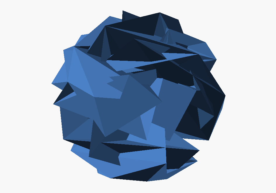

Das Problem ist jetzt, dass Bernd eine echte Kugel hat. Dadurch sind die Linien leicht tonnenförmig, wenn man echte n-Ecke ausschneidet.

So, keine 5 Stunden später ... alle Probleme gelöst. Eine Zentralprojektion musste her. Damit alle Stege gleich dick werden, müsste jemand die genauen Raumwinkel ausrechnen. Das wäre doch was für unseren Yalu ;-) Dabei könnte man auch gleich die 3 Rotationen zu einer zusammenfassen.
Bearbeitet durch User
Yaaaaaluuuuu! Ich brauche Hilfe, denn ich kommt nicht weiter. Nach Yalus Zeichnung teilt sich der Umfang auf auf: 4 Sechseckhöhen (1,73205*a), 4 Fünfeckhöhen (1,53884*a) und 2 Seitenlängen (a). In Summe 4*1,73205+4*1,53884+2 = 15,08356 https://www.mathelounge.de/10074/fussball-gesucht-durchmesser-seitenlange-funfecke-sechsecke Bei einer Seitenlänge von 40,36 nach Dieter B. ist der Umfang: (4*1,73205+4*1,53884+2)*40,36=15,08356*40,36=608,772 Bernds Kugel hat einen Umfang von 200*3,14159=628,318 Womit soll ich denn jetzt rechnen? Die theoretischen Herleitungen gehen davon aus, dass der Ball ein idealer Ikosaederstumpf ist. Dann würde er aber nicht rollen, sondern hüpfen. Durch das Aufpumpen nähert er sich einer Kugel. Doch hier gelten andere Formeln, da die Flächen dann keine 5- und 6-Ecke mehr sind, sondern deren Projektionen auf die Kugelfläche. Seitenlänge und Oberfläche werden dadurch geringfügig größer. Ich forsche weiter und bin für jeden Hinweis dankbar.
Wenn du dir meinen Ball ansiehst, hat der 32 Flächen. Der Ball soll aber rund sein. Dann darfst du nicht die gerade Kante nehmen, sondern die gewölbte und die ist im Bogen gemessen 40,64.
Dadurch, dass die Kugeloberfläche nicht abwickelbar ist, die Polygone aber aus einem ebenen Stück Folie ausgeschnitten werden sollen, müssen die Polygone bei Aufkleben auf die Kugel gedehnt und/oder gestaucht werden. Wo und wie genau sie gedehnt und gestaucht werden, hängt zum einen von den Materialeigenschaften, zum anderen aber auch von der Vorgehensweise beim Aufkleben ab. Deswege gibt es keine absolut "richtige" Lösung für das Problem. Bei Dieters Lösung müssen die Polygone hauptsächlich gedehnt, bei meiner hauptsächlich gestaucht werden. Das Optimimum, bei dem die Polygone in der Mitte etwas gedehnt und am Rand etwas gestaucht werden, liegt irgendwo dazwischen. Damit die Zwischenräume zwischen den Polygonen gleichmäßig breit und nicht tonnenförmig werden, müssen Kanten der aufgeklebten Polygone auf Großkreisen liegen. Damit man das ohne viel Gezerre hinbekommt, sollten die Polygone im ebenen (noch ungeklebten) Zustand etwas bauchig, d.h. ihre Kanten etwas nach außengekrümmt sein. Wie stark diese Krümmung sein muss, hängt aber wieder von der Dehnung und Stauchung beim Aufkleben ab. Diese Probleme hat man kaum, wenn man eine "Negativ"-Methode anwendet wie bspw. die von Timm vorgeschlagene: Timm T. schrieb: > Eventuell nicht die Vielecke, sondern die Trennlinien abkleben, die sind > dann linear, und die Vielecke sandstrahlen. Oder eine Schicht (Wachs) > aufbringen, die Trennlinien herausarbeiten und dann sandstrahlen, weiss > aber nicht ob eine Wachsschicht sandstrahlen abkann. Oder chemisch > bearbeiten, anätzen, beizen. Die abzuklebenden Zwischenräume zwischen den Polygonen sind so schmal, dass die Aufkleber so gut wie überhaupt nicht gedehnt oder gestaucht werden. Auch das Problem mit der Tonnenförmigkeit der Zwischenräume ensteht hier nicht. Zum Glück muss der Ball ja (hoffentlich) kein Präzisionsteil werden. Stimmt die Größer der Polygone nach dem Aufkleben nicht exakt, werden halt die Zwischenräume etwas größer oder kleiner. Solange der Ball mit dem sandgestrahlten Nahtmuster halbwegs rotationssymmetrisch ist, wird sich niemand daran stören.
Yalu X. schrieb: > Zum Glück muss der Ball ja (hoffentlich) kein Präzisionsteil werden. > Stimmt die Größer der Polygone nach dem Aufkleben nicht exakt, werden > halt die Zwischenräume etwas größer oder kleiner. Solange der Ball mit > dem sandgestrahlten Nahtmuster halbwegs rotationssymmetrisch ist, wird > sich niemand daran stören. Nur mit Augenmaß wird das Aufkleben nicht gehen. Ich könnte es aber so versuchen: Erstmal eine Eddinglinie rundum. Das geht relativ einfach, wenn ich die Kugel in einen Ring lege, Stift einspanne, Kugel drehe. Natürlich möglichst genau messen. Anhand dieser Linie einge Referenzpunkte nach Schnittmuster anzeichnen, dann die erste Lage rundum aufkleben. Der Rest ergibt sich. Das menschliche Auge sieht den Unterschied zwischen 2 und 3 mm recht deutlich. Aber: Bei dem fertigen Teil ist nur etwas mehr als die Hälfte gut sichtbar. Da suche ich mir halt das Beste raus. Grüße Bernd
Vielen Dank euch beiden. Gut, dass Bernd sich meldet. Steht schon fest, wie die Oberfläche bearbeitet werden soll? Sollen die Flächen oder die Stege matt werden? Alternativen: - Sandstrahlen - Glasperlenstrahlen Zur Präzision: So wie ich Bernd kenne, soll es schon "nach Etwas" aussehen. Das Auge ist ziemlich empfindlich, was Symmetrien angeht. Wenn man bei meinem Quellcode nur eine Zahl um ein Grad ändert, sieht man das sofort mit dem bloßen Auge. Nicht umsonst bin ich da einige Zeit dagesessen, bis V3 so weit war. Und die ist bei weitem noch nicht perfekt, die Raumwinkel stimmen noch nicht ganz. Die Tonnenform ist aber weg. Meine Wahl wäre, das Gitter 3D zu drucken (2 Halbschalen) und die Kugel hineinzulegen. Dann lackieren, trockenen lassen, Kunststoffgitter entfernen und Kugel elektrosignieren. Wir machen das in der Firma regelmäßig. Lack wegputzen, übrig bleiben die dunkelbraunen elektrosignierten Linien, wo vorher das Gitter war. Dieter: > Dann darfst du nicht die gerade Kante nehmen, > sondern die gewölbte und die ist im Bogen gemessen 40,64. Habe ich auch probiert, reicht aber nicht: 40,64*15,08=612,8512, da fehlen noch 16 mm. Wenn man rückwärts rechnet: 628,318/15,0835=41,656 Ist es ein großer Aufwand für Dich, die Koordinaten (oder noch besser Drehwinkel um zwei Achsen (y und x?)) der n-Eck-Mittelpunkte zu posten?

Diese Punkte habe ich mit polyhedron() verbunden, aber die Reihenfolge stimmt noch nicht ganz, wie man leicht im Bild erkennen kann oOo Ich muss noch ein wenig sortieren... Bis bald.

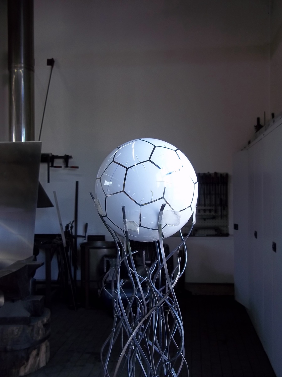

Der aktuelle Stand: Die polierten Edelstahlkugeln sind da. Dann habe ich mal 5- bzw. 6-Ecke von Hand aus der vorgesehenen Folie geschnitten. Die Linie baucht ca. 1,6 mm. Die Kanten sollten also ca.0,8mm gerundet weden. Nach dieser Korrektur habe ich mir die Folien plottern lassen. Es ist aber fast unmöglich, die Folien faltenfrei zu kleben, das sollte aber keine Rolle spielen. Die Aktion, eine komplette Kugel zu bekleben, kommt noch :-) Nun habe ich 2 Kugeln und genug Folienzuschnitte. Das wird schon. Nur nochmal als Info: Die Stege (ca. 2 mm ) sollen matt werden. Viele Grüße Bernd

So, die Folie ist drauf. Nicht ganz faltenfrei, aber das ist beim Sandstrahlen egal. Es brauch schon gute Nerven, da nichts in die Ecke zu werfen. Grüße Bernd

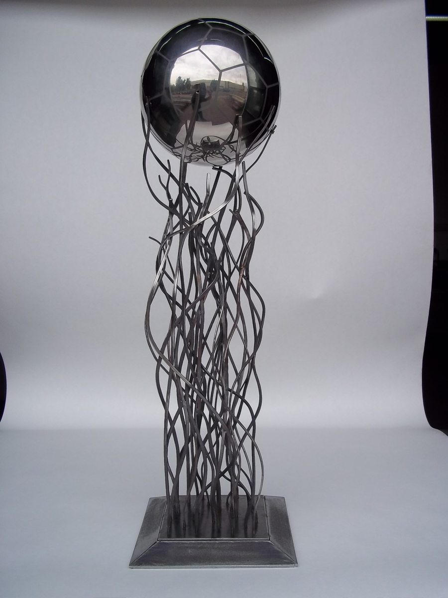

Es geht zum Ende. Das "Gestrüpp" noch polieren, gravierte Schriftplatten auf die vier Sockelflächen, und noch einige Kleinigkeiten... Grüße Bernd
Matthias L. schrieb: > Cooool. Jetzt muss das Teil nur noch nach Berlin geholt werden... ;-) Na denn, feuer die Jungs an. ( Einen schöneren Pokal kriegen die nie wieder :) Grüße Bernd
Super, sieht wirklich klasse aus! Die Kugel könnte noch etwas Putzmittel bzw. Politur vertragen, aber das kommt wahrscheinlich erst ganz am Schluss vor der Auslieferung :)
Yalu X. schrieb: > Die Kugel könnte noch etwas Putzmittel bzw. Politur vertragen Recht hast Du... diese matten Linien gehören noch weg poliert! * DUCKUNDWEG * :D
Bernd, kennst Du Laura Kampf aus Köln? Ihr neuestes Video zeigt ihre Siebdruckkünste. Den Sieb stellt sie mit einem Folienplotter (Schneidplotter) her. https://www.youtube.com/watch?v=MmobqpBUfQo Eine sehr begabte junge Frau.
Da ist "das Ding", was Bernd gebaut hat - Glückwunsch nach Göppingen. Und an Bernd, der Pokal sieht wirklich super aus! http://mediadb.kicker.de/news/1000/1020/37000/artikel02/878673/800-1495388591.jpg
@Bernd: ist denn die Kugel da irgendwie an dem "Gestrüpp" befestigt? Oder könnte eine unachtsame Bewegung / Neigung die Kugel vom Podest kullern lassen?
