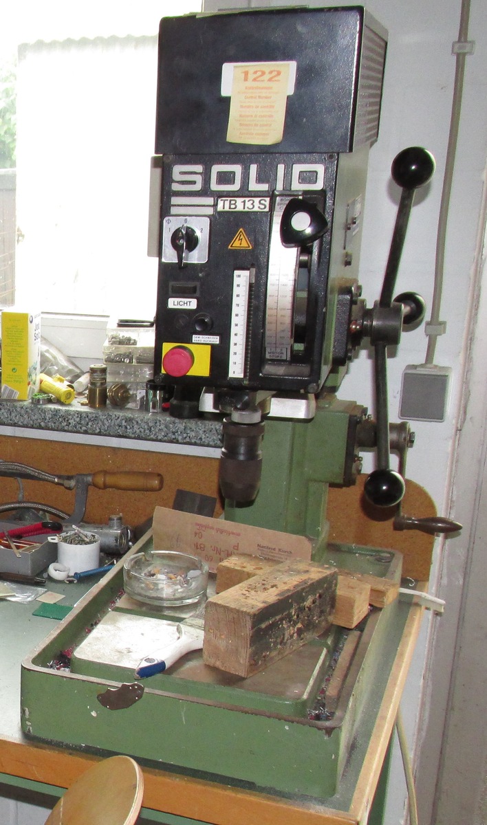

1,5mm Rohr - Kinderspielzeug.
Eine ordentliche Maschine dieser Größenordnung kostet Faktor 20 mehr und
wiegt 100kg - Anhang!

Lieber Manfred, ich weiss, ich weiss, Flott und co...bin mittlerweile
Rentner und kann nicht so ohneweiteres auf die Maschinen in der alten
Firma zurückgreifen.....mir ist jetzt erst einmal das dünne Rohr der
Bohrsäule aufgefallen. Klar, die Verbindungen tragen auch wesentlich zur
Stabilität bei. Wahrscheinlich sollte ich gar nichts machen :-)

Rainer V. schrieb:
Rainer - ich auch nicht, weil es in der Firma keine mehr gibt. Die Solid
habe ich Anfang / Mitte 80er mit ausgesucht, das Ding kostete um 6000DM.
Sie konnte dann vor etwa 20 Jahren zu mir umziehen, hat mich 50DM
gekostet, die Werkbank war gleich noch mit dabei ... andernfalls hätte
ich mir sowas wohl bis heute nicht geleistet. Ich war dort in einer
Sonderwerkstatt Prüfmittelbau (Elektronik), so manche Dinge, die hier im
Einsatz sind, wären es nicht, wenn nicht diverse Umstrukturierungen
Geräte abgeworfen hätten.
Schaut man so durch dieses Forum, bin ich wohl nicht der Einzige, der
sich auf diesem Wege gut ausrüsten konnte.
Die Säüle der Solid habe ich niemals untersucht, deren Wandstärke dürfte
aber eher im Zentimer- als Millimeterbereich liegen. Ich denke auch,
dass Deine Resonanzen aus dem dünnen Rohr herrühren! Andererseits kann
man auch dem höhenverstellbaren Tisch nicht wirklich trauen, hat wohl
einen Grund, dass die Profimaschinen einen festen Tisch haben und den
schweren Maschinenkopf fahren.
