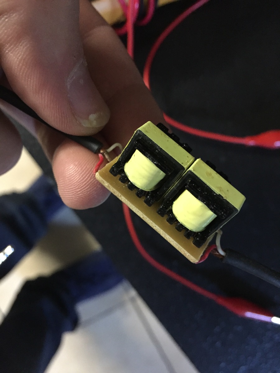

Hallo Leute Wieder einmal benötige ich euren Rat. Ich hab einen Lautsprecher selber gebaut und extern dazu auch noch eine Kiste in der sich 4stück bleigel Akkus befinden. Den Lautsprecher kann ich entweder über das Netz betreiben (kaltgerätestecker) oder ich verwende die akkukiste. Das alles hat auch supper funktioniert aber jetzt kommt der Haken. In der akkukiste sind USB Anschlüsse verbaut zum Handy, Tablet etc... laden. Wenn ich GLEICHZEITIG mein Handy lade und über dieses Handy Musik spiel und den Strom von der akkukiste beziehe, habe ich ein dauerhaftes Brummen. Mit einen masse entstörungsfilter ist das Brummen weg, jedoch will ich das Problem beheben und nicht mit dem externen entstörungsfilter lösen. Habt ihr eine Idee dazu???? Mit dabei auch der Plan von der elektronik. Ich hoffe das alles richtig eingezeichnet ist

Peter R. schrieb: > Wenn ich GLEICHZEITIG mein Handy lade und über dieses Handy Musik spiel > und den Strom von der akkukiste beziehe, habe ich ein dauerhaftes > Brummen. Mit einen masse entstörungsfilter ist das Brummen weg, Ich nehme an, Du meinst mit "masse entstörungsfilter" einen Audio-Trenntrafo. Ein solcher ist in diesem Fall die beste Lösung.
Harald W. schrieb: > Ich nehme an, Du meinst mit "masse entstörungsfilter" einen > Audio-Trenntrafo. Ein solcher ist in diesem Fall die > beste Lösung. Da stelle ich mal die Frage: Wieso? Ich meine das jetzt Ernst. Ich habe einen Laptop, da ist der PE-Leiter mit dem GND-Leiter auf der Niederspannungsseite verbunden, gibt natürlich auch schöne Brummgeräusche. Wenn ich den PE abklebe, huuust, nicht mehr. Soweit so gut. Ich gehen jetzt mal davon aus, dass das Handyladegrät vom TO nur einen Eurostecker hat. Wie kann da eine Masseschleife entstehen?

npn schrieb: > Das Brummen wird eher von einer Masseschleife kommen und > dagegen ist das beste Mittel eine galvanische Trennung der NF > (NF-Übertrager)... Ok jetzt nochmal. Woher soll die Schleife bei einem "gewöhnlichen" Handyladegerät ohne PE kommen?

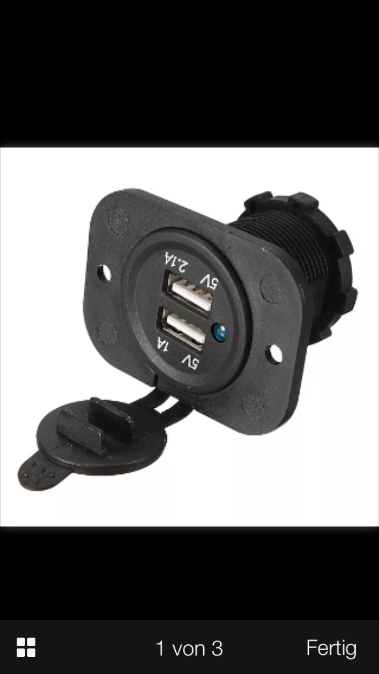

Hallo Leute Ganz schlau bin ich noch immer nicht daraus geworden Es ist ja nur, wenn ich den Strom von den Akkus beziehe 12V und das Abspielgerät auch über die Akkus lade....
Martin K. schrieb: > npn schrieb: >> Das Brummen wird eher von einer Masseschleife kommen und >> dagegen ist das beste Mittel eine galvanische Trennung der NF >> (NF-Übertrager)... > > Ok jetzt nochmal. Woher soll die Schleife bei einem "gewöhnlichen" > Handyladegerät ohne PE kommen? Richtig lesen, er schrieb das er in seiner Akkukiste, die auch den Verstärker versorgt, USB Anschlüsse drin hat. Ein normales Ladegerät ist hier gar nicht beteiligt, alles ist galvanisch verbunden. Damit ergibt sich logischer Weise das Problem das über das USB-Kabel und über das Audio-Klinkenkabel die Masse auf zwei Wegen verbunden ist. Woher ein 50Hz brummen kommt wenn alles über Batterie läuft ist natürlich fraglich. Sascha
Also komplett ohne Netzanschluss? Ich stehe auch dem Schlauch.
Ich bin auch ziemlich irritiert... Also es sind normale bleiakkus Als USB Anschluss dient der am Foto ersichtliche Adapter Bin echt ratlos

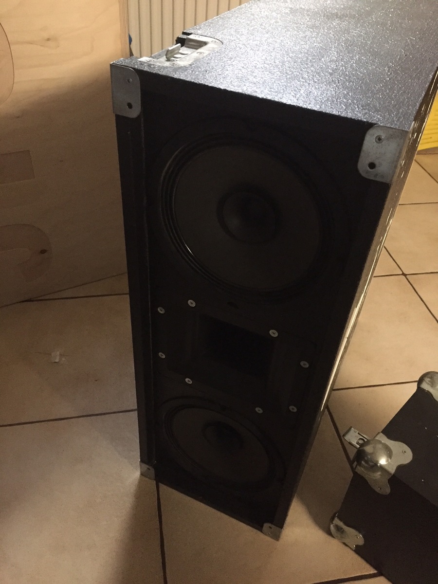

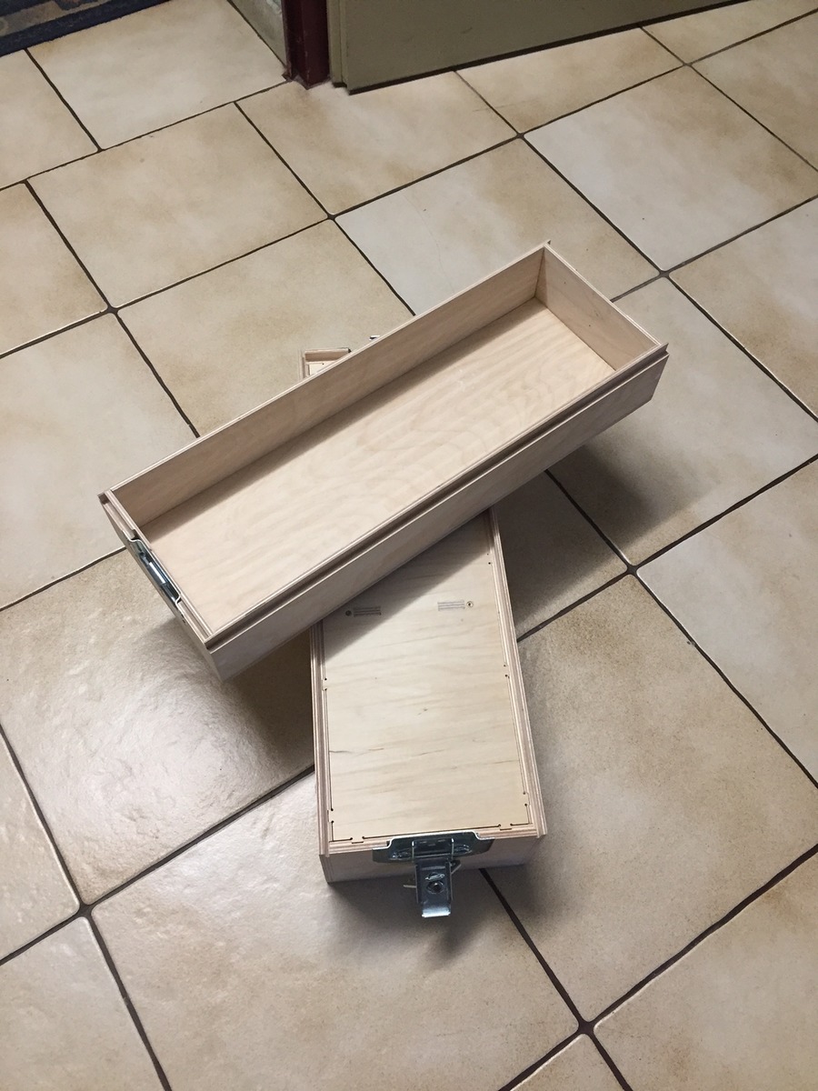

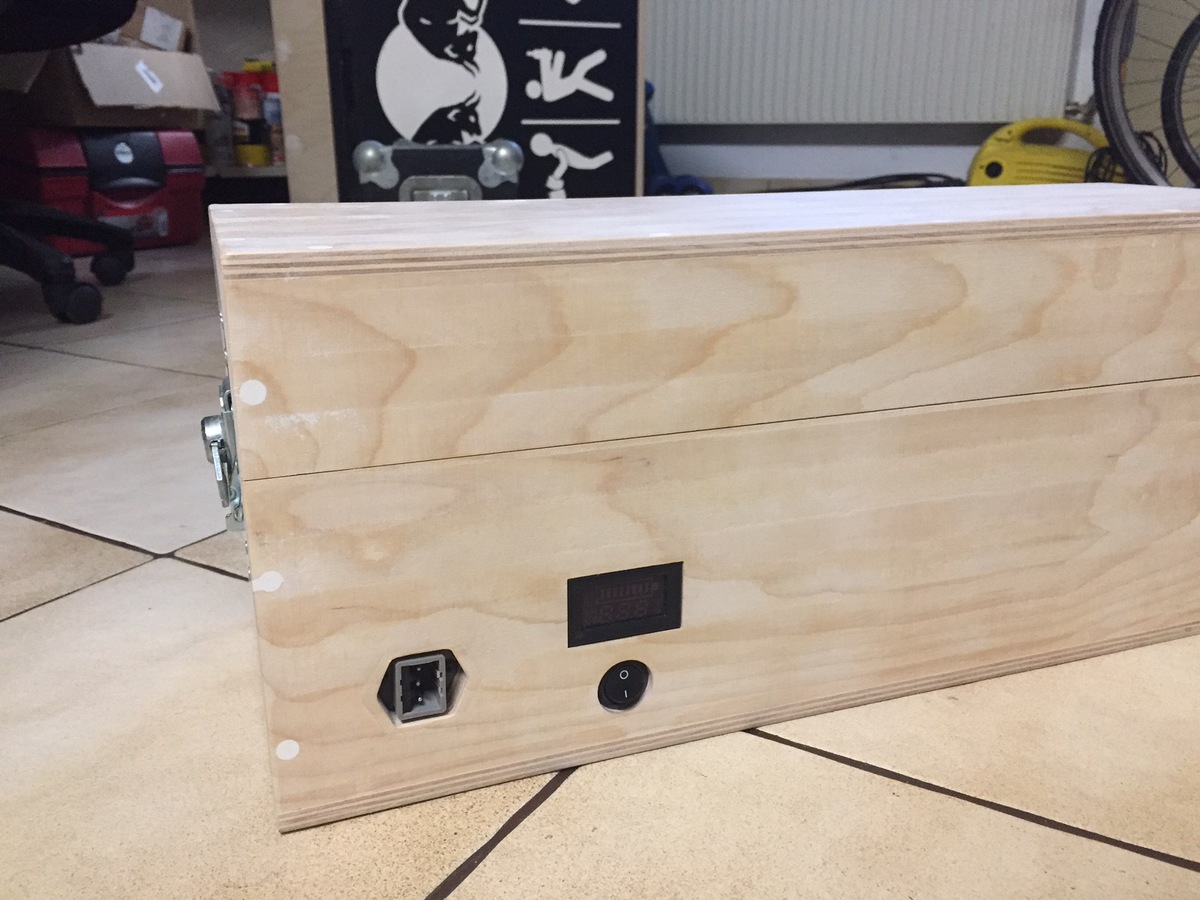

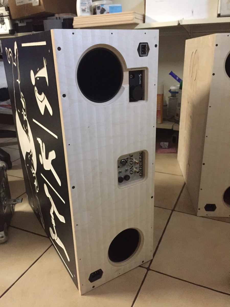

Hier noch die Bilder Zum Hauptthema zurück. Habt ihr noch eine Idee wieso ein brummen beim gleichzeitigen laden zu vermerken ist?? LG
Peter R. schrieb: > Habt ihr noch eine Idee wieso ein brummen beim gleichzeitigen laden zu > vermerken ist?? Wie oft denn noch? Du hast zwei Masseleitungen zu der Boombox. Einmal über den Schirm des Audiokabel vom Telefon zum Amp und einmal über die Minusleitung der USB Speisung. Du musst also eine der Verbindungen galvanisch auftrennen und das machst du, wie schon des öfteren hier erwähnt, vorteilhaft über einen Audio Übertrager. Daran ist nichts ehrenrühriges, das machen die Profis genauso. Da die Boombox eine gewisse Grösse hat, fällt es auch nicht auf, wenn du die Übertrager (einen pro Kanal) mit einbaust.

Matthias S. schrieb: > Peter R. schrieb: >> Habt ihr noch eine Idee wieso ein brummen beim gleichzeitigen laden zu >> vermerken ist?? > > > Da die Boombox eine gewisse Grösse hat, fällt es auch nicht auf, wenn du > die Übertrager (einen pro Kanal) mit einbaust. Ich hätt sogt einen NF Übertrager zuhause von Monacor Das ist ärgerlich! Ich hab das Problem nur wenn geladen und gleichzeitig gespielt wird. Wenn ich den Übertager einbaue, läuft das Audiosignal ständig über die Übertrager egal ob geladen wird oder nicht. Wenn ich Pech habe wird fast nie gleichzeitig geladen und gespielt und dann hab ich die Qualität umsonst beeinträchtigt Angeblich leidet die Klangqualität ein wenig darunter. Danke auf alle Fälle

Hi Peter R. schrieb: > Angeblich leidet die Klangqualität ein wenig darunter. Bei Generation MP3 helfen hier vergoldete Stecker. Da das Handy zum Laden wohl im 1-stelligem Ampere-Bereich bleibt: Was spricht gegen einen USB-Isolator oder einen isolierten DC-DC-Wandler für die USB-Anschlüsse, oder zumindest für Einen, damit man das abspielende Gerät vom Verstärker getrennt bekommt? eBay: 142109236429 151815943217 MfG PS: Kann man der Stromversorgung nicht eine Art Auto-Range verpassen, damit Diese die Spannungs-Art (AC/DC) und Höhe erst erfasst und nach 2 Sekunden automatisch den entsprechenden Weg in der Box wählt? Akut muß man ja auch eh erst die 12V trennen, bevor die 230V angesteckt werden können - da sollten diese 2 Sekunden Zusatzzeit nicht stören. Zur Absicherung der Elektronik eine Schmelzsicherung (Glasrohr o.Ä.) und eine Growbar, Die bei >12V und <'alles kaputt' diese Vorsicherung zerschießt könnte sowohl der Schaltung wie auch der Sicherheit dienlich sein. Beitrag "Crowbar Schaltung (Überspanungsschutz)"

Peter R. schrieb: > Ich hab das Problem nur wenn geladen und gleichzeitig > gespielt wird. Wenn ich den Übertager einbaue, läuft das Audiosignal > ständig über die Übertrager egal ob geladen wird oder nicht. Wenn ich > Pech habe wird fast nie gleichzeitig geladen und gespielt und dann hab > ich die Qualität umsonst beeinträchtigt Wenn dir die Übertrager nicht gefallen und es eh unwahrscheinlich ist, dass beides gleichzeitig passiert, dann lass es so wie es ist. Profis verwenden übrigens DI-Boxen mit Ground-Lift-Schalter. Da geht das Signal auch immer über den Übertrager, also kein Grund zum Jammern. Oder, baue einen Schalter ein, mit dem du beim Audiokabel einen Seite des Schirmes unterbrechen kannst, wenn du laden musst. Allerdings wird es dann schrecklich brummen, wenn du nicht lädst und der Schalter offen ist ... > Angeblich leidet die Klangqualität ein wenig darunter. Und deine Quelle hat PCM mit 96kHz und 24Bit? Oder ist es doch nur MP3?

Peter R. schrieb: > Hier noch die Bilder > > Zum Hauptthema zurück. > Habt ihr noch eine Idee wieso ein brummen beim gleichzeitigen laden zu > vermerken ist?? > > LG Zumindest im mittleren Bild faellt mir die fehlende Abschirmung auf. rhdadghzdf

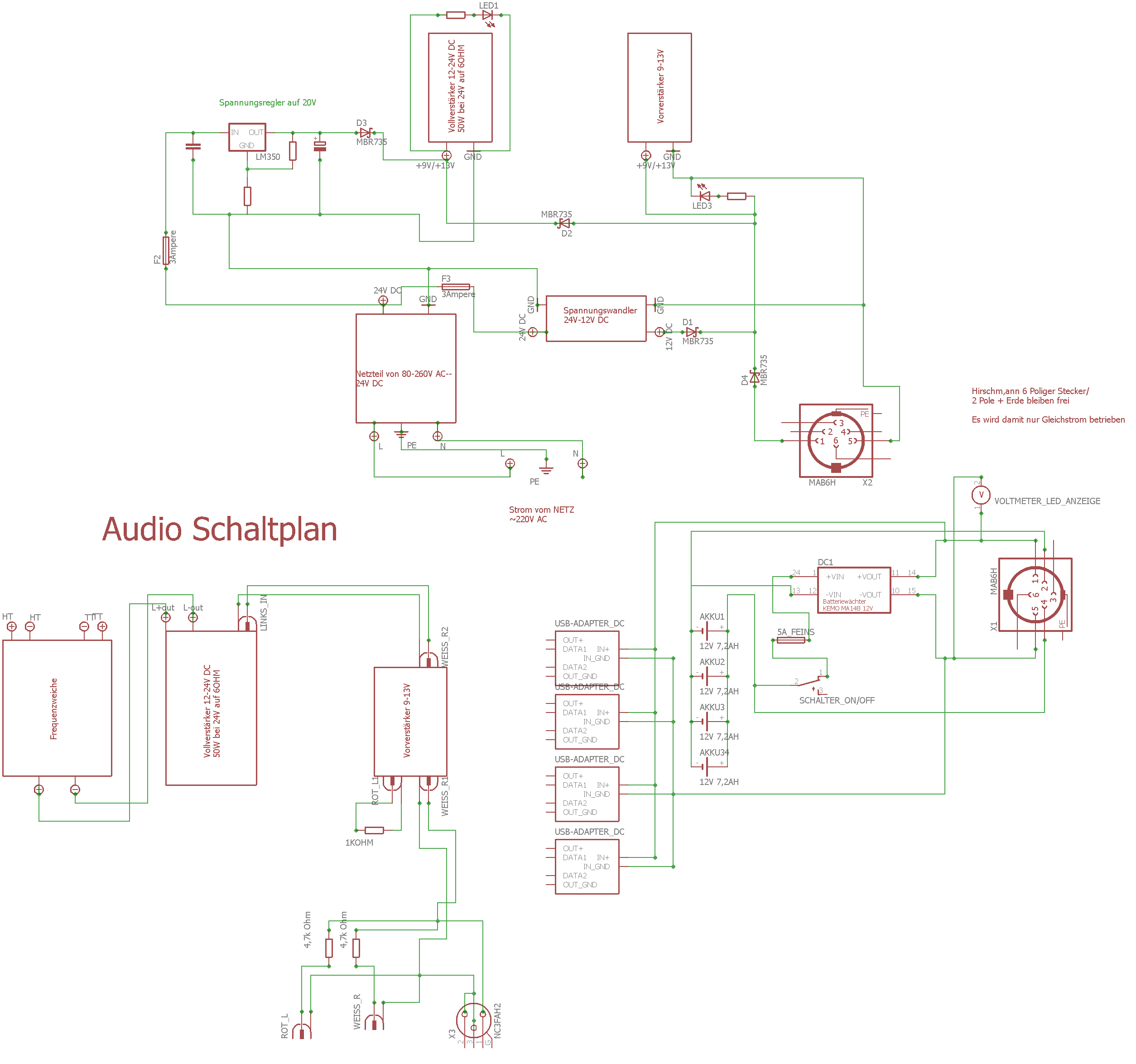

Peter R. schrieb: > Hallo Leute > > Mit dabei auch der Plan von der elektronik. > Ich hoffe das alles richtig eingezeichnet ist Was für ein Plan? Mache den bitte mal neu. Dieses konfuse Durcheinander lohnt sich nicht damit zu beschäftigen.

Christian M. schrieb: > Achmed hat recht! Bitte lass die Finger von 230V! Du rettest vielleicht > Dir und Deinen "Kunden" (und Kinder!) das Leben! 230V in einer Holzkiste? echt gefährlich, da solltest du mal Innenbilder zeigen. Peter R. schrieb: > Das ist ärgerlich! Ich hab das Problem nur wenn geladen und gleichzeitig > gespielt wird. Wenn ich den Übertager einbaue, läuft das Audiosignal > ständig über die Übertrager egal ob geladen wird oder nicht. Wenn ich > Pech habe wird fast nie gleichzeitig geladen und gespielt und dann hab > ich die Qualität umsonst beeinträchtigt > Angeblich leidet die Klangqualität ein wenig darunter. was interessiert die Qualität wenn du vom Handy abspielst?
Joachim B. schrieb: > 230V in einer Holzkiste? echt gefährlich, Nicht unbedingt. Die alten Röhrenradios waren ja auch Holzkisten. Allerdings bezweifele ich, das der TE die nötigen Grundkenntnisse für eine richtige Verdrahtung hat. Da gbts dann schnell solche "Scherze" wie gelötete Litzen in Schraubklemmen o.ä.
Gefährlich ist es nicht, die Klemmen müssen nur regelmäßig kontrolliert werden.

Harald W. schrieb: > Nun, genauso, wie es gute und schlechte Lautsprecher gibt, gibt es > natürlich auch gute und schlechte Audio-Übertrager. Was der vom TE > verwendete Übertrager für Daten hat, wissen wir natürlich ncht. Hi, hatte ähnliches Problem mit Autoradios-Minitowers, die daheim am Netzteil betrieben werden sollten. Nach etlichen Versuchen hier "meine" Lösung. Der Frequenzgang des Übertragers ist super. Nur sollte der Trafo nicht in die Sättigung gefahren werden. Das geht aus der Produktbeschreibung leider nicht hervor. Sprich: NF-Pegel 1V nicht überschreiten. Auch sollte keine reine Gleichspannung über die Spulen fließen. Das hätte denselben Vormagnetisierungs-Effekt, womit man den Übertrager leicht in die Sättigung fährt. Dann verzerrt's ungemein. Auch das Gehäuse des Teils sollte definiertes Potenzial haben. Beide Abschirmungen sollten zur Vermeidung "statischer" Aufladung ebenfalls hochohmig überbrückt sein. Das ist aber in dem Teil - glaube ich - schon drin. aktiv: https://www.thomann.de/de/millenium_di33.htm so oder so ähnlich. passiv: https://www.thomann.de/de/millenium_die_dibox_passiv.htm ciao gustav
Bearbeitet durch User
Harald W. schrieb: > Nun, genauso, wie es gute und schlechte Lautsprecher gibt, gibt es > natürlich auch gute und schlechte Audio-Übertrager. Was der vom TE > verwendete Übertrager für Daten hat, wissen wir natürlich ncht. Wenn es die Monacors sind, die normalerweise in einer runden schwarzen Plastikdose sind (der TE hat ja oben ein Foto gezeigt) dann sind die schon recht brauchbar. Beitrag "Re: Wie entsteht ein Massefehler (brummen) und wie kann ich diesen beheben?" Die werden bei Monacor als Trenntrafos für Autoradio Installationen verkauft. https://www.monacor.com/de-de/monacor/produkte/beschallungstechnik/signalverarbeitung/signaloptimierung/fga-40/
Matthias S. schrieb: > Harald W. schrieb: > Nun, genauso, wie es gute und schlechte Lautsprecher gibt, gibt es > natürlich auch gute und schlechte Audio-Übertrager. Was der vom TE > verwendete Übertrager für Daten hat, wissen wir natürlich ncht. > > Wenn es die Monacors sind, die normalerweise in einer runden schwarzen > Plastikdose sind (der TE hat ja oben ein Foto gezeigt) dann sind die > schon recht brauchbar. > 100punkte, ja es ist einer von Monacor Schluss endlich damit der Thread geschlossen werden kann, ich hab einen Übertrager eingebaut und fertig. Bei dem Lautsprecher gibt es nun einen Eingang der galvanisch getrennt ist und einen XLR Eingang der ungetrennt ist... Ich hatte überlegt einen dc/dv Wandler einzubauen der isoliert ist, aber die Dinger mit min. 1A 12v/12v find ich nicht. Zu guter letzt weil die 230v im holzgehäuse angesprochen wurden.... Das ist kein normales multiplex Holz. Wir verwenden es in der Firma zum laserschneiden. Die Beschichtung verhindert das das Holz zum brennen anfängt. Wenn es stundenlang unter Feuer steht, verkohlt es aufgrund der Verleimung im Holz Lg an alle und ein herzliches Dankeschön
