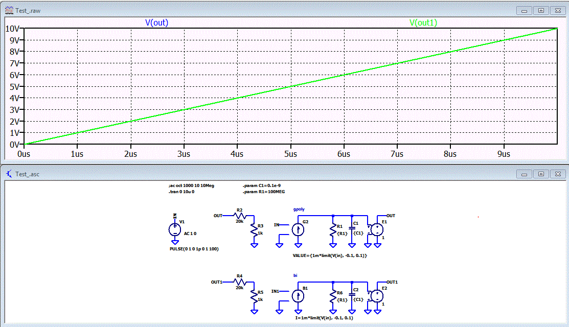

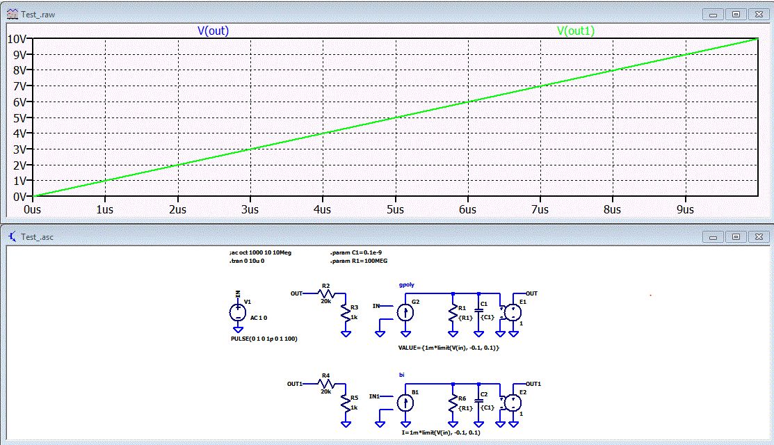

Ich habe dir mal ein Beispiel gemacht. Werde mir aber mal die Beispiele
von hier umsetzen und hier einstellen.
http://www.ecircuitcenter.com/OpModels/Ilimit_Slew/ILim_Slew.htm
Man muss ja nicht immer bei null anfangen.
Du hast PSPICE-spezifische Syntax verwendet. Das findest du im Manual
von PSPICE aber nicht in einem allgemeinen SPICE-Buch.
VALUE={1m*limit(V(in), -0.1, 0.1)}
LTspice versteht diese Syntax auch. Dafür nimmt man das Symbol gpoly in
LTspice. in nativem LTspice würde man eine Bi-Quelle nehmen.
Die Formel wäre damit
I=1m*limit(V(in), -0.1, 0.1)
Helmut

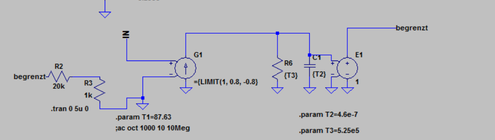

von Stefan (Gast)
Hallo Helmut,
Ich bin gerade dabei deine Syntax einzubauen möchte aber kurz meine
Simulation zeigen. Bitte nicht über den Workaround lachen!
Die Slew Rate wird auf etwa 20V/us begrenzt, in der Simulation lässt
sich das sehr gut an der Gerade ablesen.
Ab 1.5us greift die Slew Rate nicht mehr und das IC verhält sich linear.

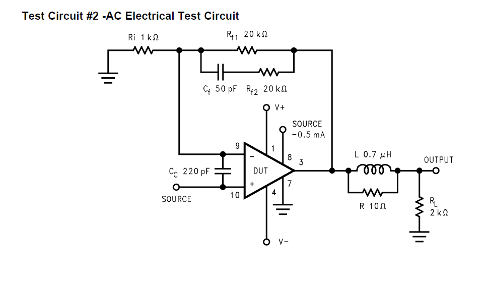

Im Datenblatt steht folgendes:
"The feedback compensation network limits the bandwidth of the
closed-loop response and so the slew rate will be reduced due to the
high frequency roll-off. Without feedback compensation, the slew rate is
typically larger."
Die Angabe von 20V/us wurde mit der Schaltung im Anhang (Quelle LM 3886
Datenblatt) gemessen. Wird die Slew Rate also wie die Anstiegszeit am
90% Punkt bestimmt?
So ganz weiß ich noch nichts mit der Datenblattangabe anzufangen.

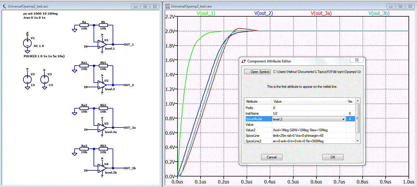

Es gibt in LTspice universelle Modelle - opamp und UniversalOpamp2. Beim
UniversalOpamp2 kann man aus 4 Modellen wählen.
Ich habe mal ein Beispiel gemacht. Durch Rechtsklick auf das Symbol
kommt man in das Fenster um die Parameter zu setzen und um das Modell
auszuählen. Zum Modell wählen dort einen Doppelklick in das Feld mit
level.x machen.
Slew=10Meg bedeutet 10V/us
