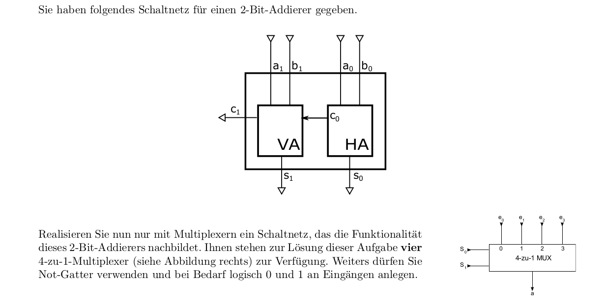

Sie haben folgendes Schaltnetz für einen 2-Bit-Addierer gegeben, Realisieren Sie nun nur mit Multiplexern ein Schaltnetz, das die Funktionalität dieses 2-Bit-Addierers nachbildet. Ihnen stehen zur Lösung dieser Aufgabe vier 4-zu-1-Multiplexer (siehe Abbildung rechts) zur Verf ̈ ugung. Weiters dürfen Sie Not-Gatter verwenden und bei Bedarf logisch 0 und 1 an Eing ̈angen anlegen. Vielen dank im Voraus. niko.braslav@gmail.com Attachment-angabe

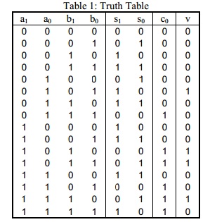

Stell doch erst mal eine Tabelle mit den Eingangswerten und den Ergebnissen auf. Dann wird das relativ einfach...

anbei sende ich 2 bit adder truth table wie soll ich nachbilden? Vielen Dank im voraus.

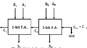

anbei sende ich die erste 2 Bit Addierer

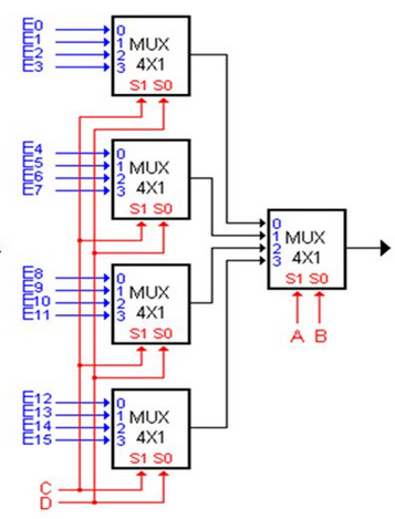

Moin, Vorschlag einer Holzhammermethode: 1.)Komplette Wahrheitstabelle von dem 2-bit-addierer-Schaltnetz aufstellen. Das muesste dann ein Apparat mit 16 Zeilen (Alle Kombinationen der Eingaenge a0,b0,a1,b1) und 3 Spalten (die 3 Ausgaenge: c1,s1,s0) sein. Edit: hups, die steht ja eh' schon weiter vorne... 2.) Aus jeweils 5 Stueck "4-zu-1 Mux" kann man sich einen 16-zu-1 Mux basteln. Das jeweils 3x tun. 3.) Die Steuereingaenge S0..3 der 3 "16-zu-1 Muxe" jeweils als Eingaenge a0,b0,a1,b1 verwenden. Die 3 Ausgaenge der 3 Muxe sind dann die 3 Ausgaenge (c1,s1,s0) des Addierers. 4.) An die ganzen Eingaenge e[0..15] der 16-zu-1 Muxe dezent den Inhalt der Wahrheitstabelle aus 1.) schreiben. Fertsch. Braucht halt 3*5=15 von den 4-zu-1 Muxern, aber dafuer muss man nicht viel denken oder knobeln. Mit denken und knobeln wirds wahrscheinlich auch mit weniger gehen. Aber das waere ja voll eighties. Gruss WK

sollte so ausschauen? Gruss N
Re: Realisieren Sie nun nur mit Multiplexern ein Schaltnetz, das die Funktionalität dieses 2-Bit-Add
jep

bezüglich der Angabe (Ihnen stehen zur Lösung dieser Aufgabe vier 4-zu-1-Multiplexer (siehe Abbildung rechts) zur Verfügung. Weiters dürfen Sie Not-Gatter verwenden und bei Bedarf logisch 0 und 1 an Eing ̈angen anlegen. ich darf nur vier 4-zu-1-Multiplexer verwenden. Vielen dank im Voraus. N.
Moin, Niko schrieb: > ich darf nur vier 4-zu-1-Multiplexer verwenden. Oha - stimmt. Hab'sch ueberlesen. Tja, dann ist's nix mit der Holzhammerloesung. Da wirste dann halt die Logik solange vereinfachen muessen, bis es in 4 Muxer und X Inverter passt. Gruss WK

Ich habe mit einigem probieren und simulieren ein Lösung mit 4 Multiplexern und einem Inverter gefunden; weiß aber nicht ob ich die hochladen soll. Dann hätte ja jeder die fertige Lösung. :-) Nachtrag: Kleine Hilfestellung 1. MUX A0, B0 an Select; 0 und 1 an die 4 Eingänge -> S0 2. MUX A0, B0 an Select; 0 und 1 an die 4 Eingänge -> Carry C0 3. MUX A1, B1 an Select; C0 und C0\ and die 4 Eingänge -> S1 4. MUX A1, B1 an Select; 0, C0, 1 an die 4 Eingänge -> Carry
