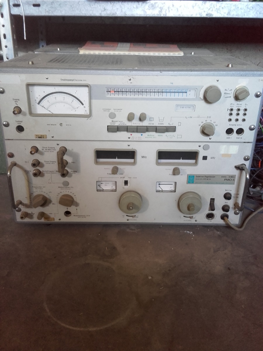

ich habe beim aufräumen Teile von meinem mißglücktem SDR-Versuch
gefunden. Vieleicht kann mir jetzt jemand einen Rat geben. Ich wollte so
halbdigital einen Knopf zum drehen haben und dann die ZF mit einer
Soundkarte 96 oder 192kHz/24bit und einem PC demodulieren. Ich habe
einen analogen selektiven Meßempfänger von W&G, der hat aber eine ZF vom
30kHz. Die meisten Bauanleitungen für IQ-Mischer gehen von 525 oder
475kHz ZF aus. Kennt jemand eine Möglichkeit eine 30kHz ZF mit einem
IQ-Mischer auf die 12kHz runter zu mischen? Als Software will ich
Winrad, SDR oder Linrad einstzen.

ich könnte mir einen modernen Empfänger kaufen der alles kann, oder die
Winradio High-End Box von Rosetta, aber ich hätte gerne die alt/retro
Lösung.
Deshalb dieser Mixer.
Diese Box von ebay könnte man als Kontrollempfänger benutzen.
MfG
Hans

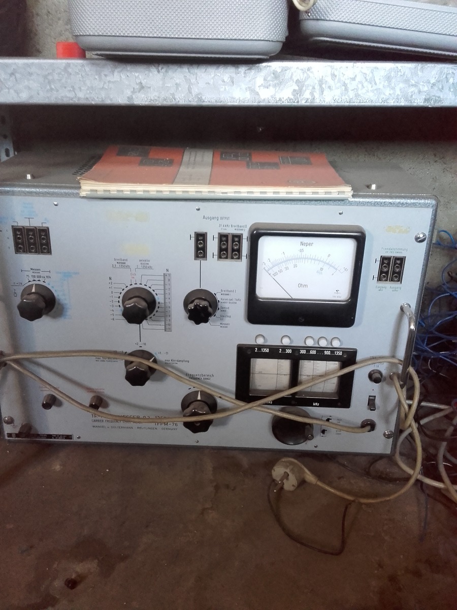

von Hans L. (holzwurm56)
ich habe einen PMO-5 für Kurzwelle und einen Pegelmesser für
Längstwellen jeweils von W & G.
MfG
Hans
von Sven D. (Gast)
Tja im Internet scheint sich nicht viel dazu zu finden. Für erste
Versuche reicht wie oben bereits geschrieben den ZF Ausgang mit Line In
der Soundkarte zu verbinden. Du stellst in der Software die gewünschte
Samplingrate ein und bei HDSDR z.B. ob Du ein IQ Signal hast oder nicht.
Das findest Du in den Einstellungen unter RX Channel Mode. Dort wählst
Du Left oder Right Channel oder Both Channels added. Je nachdem wie Dein
Kabel aufgebaut ist. Als Samplingrate musst Du mindestens 96 kHz
auswählen, um einen 48 kHz breites Spektrum zu sehen. In diesem sollte
dann von 30 kHz bis 33,5 kHz die ZF auftauchen. Denn wenn ich das auf
deinem Bild richtig sehe kannst Du beim PMO 2 Bandbreiten auswählen,
3500 Hz und 500 Hz.
