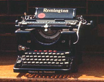

Dann stelle doch bitte mal die Schreibmaschine in Bildern vor.

Theresa W. schrieb:
> Ich verwende die Remington bereits als Eingabegerät für das IPad
Dann ist es wohl eine etwas neuere als auf dem Bild. Wenn sie eine
Schnittstelle für die Eingabe auf der Tastatur hat, sollte sie auch eine
zum Schreiben haben, aber in jedem Fall kann man dir nur helfen, wenn
über die Schreibmaschine genaueres bekannt ist.

von Theresa W. (resl)
Es ist diese auf dem Bild:
REMINGTON Portable Model B 1927
So jetzt etwas größer...
von Johannes S. (Gast)
Sehr kompakt das Teil. Da müsste man wohl eher etwas komplett externes
bauen, so in der Art Roboterarm der das Einfinger System nachahmt.

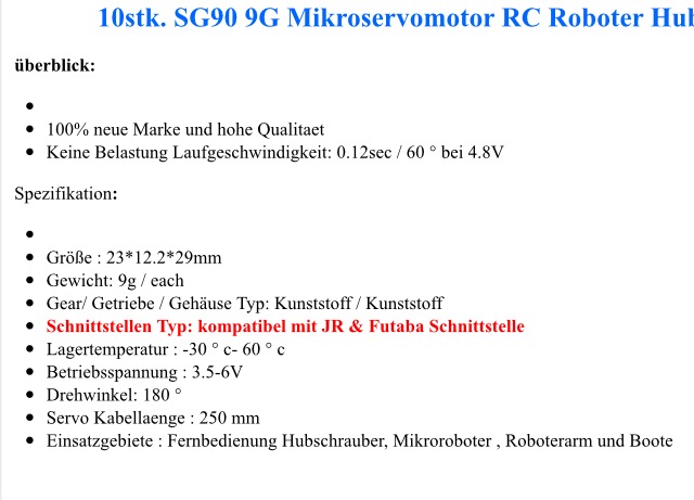

von Thomas K. (ek13)
Stefan U. schrieb:
> Man könnte auch Modellbau-Servos nehmen.
> Nein, die wären entweder zu schwach oder zu langsam. Schreibmaschinen
> funktionieren nicht wie Stempel, sondern sie schlagen die Lettern
> schnell feste gegen das Farbband und Papier.
Also Micro-Servo wäre jetzt auch mein Vorschlag gewesen. 0,12 Sekunden
für 60° Drehbewegung, hört sich recht schnell an und bei 6 V laufen die
sicherlich noch schneller. Über Seil mit Um Lenkrolle, ein Versuch wäre
es wert.

Zugmagnete mit ausreichender Kraft für die direkte Betätigung dieser
(NUR) mechanischen Remington-Tasten wären sicher von der Größe einer
Bierdose. Wie man die 46 Stück unter einer kleinen Reiseschreibmaschine

man könnte auch die Schreibmaschine auf einen X/Y Kreuztisch stellen,
dann braucht man nur noch einen in der Position festen "künstlichen
Finger" für die Tasten. Auch den Wagenrücklauf könnte man dann evtl.
einfach dadurch realisieren, daß die Machine mit dem Wagen gegen einen
festen Anschlag gefahren wird.
