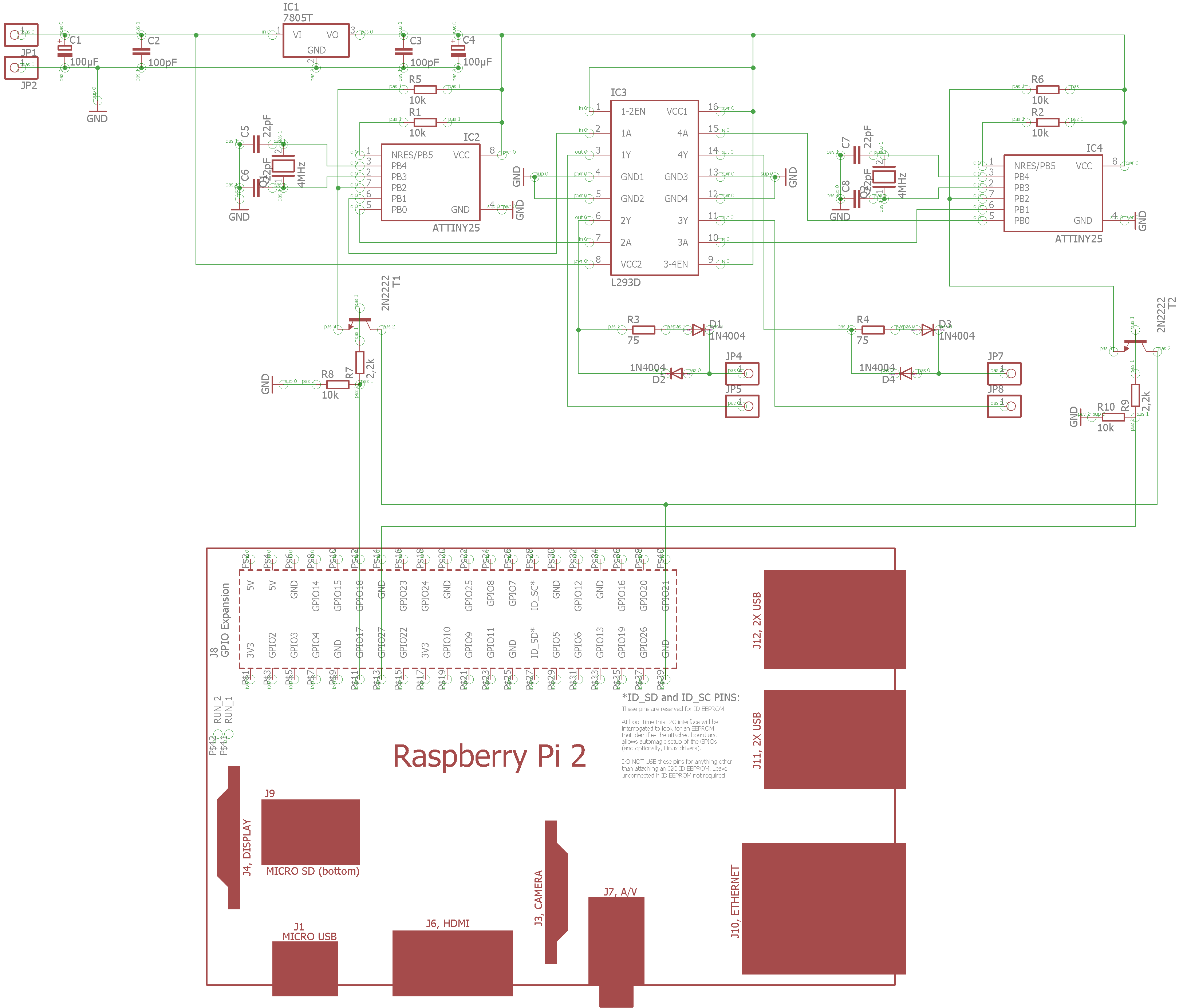

Ich würde meine Schaltung gerne mit einer 9-V-Backup-Batterie versehen
(ich benötige tatsächlich an einem Punkt der Schaltung 9V), damit, falls
die Netzspannung wegfällt, der ATtiny noch einen Impuls senden kann. Ich
bin dabei auf den LTC4412 gestoßen. Leider ist dieser und auch der
hierzu benötigte FDN306P im Gehäusetyp TO-236. Das kriege ich nicht auf
meine Lochrasterplatine mit RM 2,54 verbaut. Gibt es hier Alternativen
im PDIP-Format? Desweiteren muss, wenn auf "Batteriestrom" gewechselt
wird, ein ATtiny-Eingang auf LOW, selbst wenn dieser momentan aufgrund
der restlichen Schaltung auf HIGH steht. Vielleicht mit einem
Transistor?

Mehr Details zur Schaltung bitte, sonst kann man Dir nicht helfen.
In vielen Fällen kannst du zwei Spannungsquellen mit Dioden zusammen
führen. Mit einem Transistor und ein paar Widerständen kannst du einen
Eingang auf Low ziehen, wenn eine Spannungsquelle ausfällt.

Anbei die Schaltung. Für Verbesserungsvorschläge und konstruktive Kritik
bin ich immer offen :-)
@Stefan: kannst du mir dies etwas verdeutlichen? Wie erreiche ich es,
dass die Batterie nur im Falle des Stromverlustes durch den Netzadapter
verwendet wird. Am Besten wäre es noch, wenn die Batterie nur für den
einen Schaltvorgang beansprucht wird.
Wie kommst du auf die Idee, daß eine 9V Batterie auch 9V liefert ?
Die hat sie vielleicht im Laden.
Im Laufe der Entladung sinkt die spannung dann auf 5.4V.
Da hilft dir ein 'low loss' Power Path Controller nichts.
Du wirst eine Spannungswandler brauchen, der aus der Batteriespannung
immer 9V macht, beispielsweise ein LTC1302/1305 (je nach Strombedarf) in
PDIP, der hat auch einen low battery Detektor mit dem du umschalten
kannst.

von Stefan F. (Gast)
Gerade für den Raspberry Pi gibt es Batterie-Backup Lösung fix und
fertig zu kaufen. Schau Dir diese erstmal an. Damit kannst du sicher
auch deine Zusatz-Schaltung mit versorgen.
Der Knackpunkt an deiner Schaltung ist nämlich, dass du hinter der 9V
Batterie einen 5V Spannungsregler brauchst, der (ohne weitere Zusätze)
die Batterie leer saugen würde. Außerdem bezweifle ich, dass eine 9V
Batterie für deine Schaltung genug Strom liefern kann. Da hängen ja auch
die Motoren dran, richtig? Diese winzigen Zellen eignen sich eigentlich
nur für Rauchmelder.
Andererseits sehe ich, dass du möglicherwesie den Raspberry Pi gar nicht
an die Batterie hängen willst. In diesem Fall würde sich anbieten, deine
Schaltung an vier Nickel Akkus zu hängen, die du bei Netzbetrieb
auflädst. Dann brauchst du (außer dem Laderegler) keinen weiteren
Spannunsgregler. Wenn die durchschnittliche Stromaufnahme gering ist,
kommst du auch mit einem geringen Ladestrom aus, so dass sich der
Laderegler möglicherweise auf einen simplen Widerstand reduziert.
Trotzdem kann der Akku kurzzeitig viel Strom für die Motoren liefern.
               22 Ohm
+6V o----------[====]------+-----o Zur Schaltung
Netzteil                   |
                          === Akku 4,8V
                          GND
Wenn es unbedingt kein Akku sein soll, dann ist die einfachste Variante
die Diodenschaltung - aber mit 4,5V Batterien statt 9V.
               1N4001
+5-6V o----------|>|-------+-----o Zur Schaltung
Netzteil                   |
+4,5V o----------|>|-------+
Batterie
An den Dioden fallen ca 0,7V ab und wenn die Batterien schwächer werden,
sinkt die Spannung weiter ab. Deine Schaltung muss damit klar kommen.
Für die ATtinies ist das jedenfalls kein Problem. Wieviel Spannung die
L293 brauchen, weiss ich nicht auswendig.
Links vor der oberen Diode kannst du mit einem simplen Transistor
messen, ob Netzspannung vorhanden ist, und dann ggf. deinen Eingang auf
Low ziehen.
Was auch noch ginge, wäre ein Relais, das zwischen Netz- und
Batteriebetrieb umschaltet. Dann brauchst du einen etwas dickeren Elko
als Puffer (für den Umschaltmoment).
