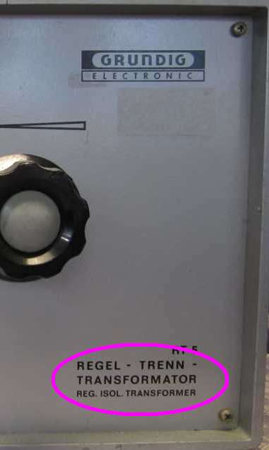

T. Raffo schrieb: > Regeltrenntrafo Ist das wirklich ein REGELtrenntrafo? Wohl eher ein STELLtrenntrafo!

Max M. schrieb: >> Regeltrenntrafo > Ist das wirklich ein REGELtrenntrafo? Auf meinen Grundigs steht REGELtrenntrafo drauf! > Wohl eher ein STELLtrenntrafo! Martin K. schrieb: > Sind das Korinthen oder kleine Rosinen? Umgangssprachlich haben wir Laustärkeregler, Helligkeitsregler ... Technisch korrekt, musste auch ich so lernen, ist natürlich STELLER! ---------- T. Raffo schrieb: > 700VA Regeltrenntrafo > Allerdings brummt er ziemlich laut. > ..die Eingangsleistung im Leerlauf .. > liegt zwischen 13 und 15 Watt Grundsätzlich sind 15 Watt für einen 700VA nicht wirklich viel. Wie Dir schon geschrieben wurde, ist das Blechgehäuse auch ein schöner Resonanzkörper. Ich habe zwei RT5(A) und kann somit einen aus dem anderen versorgen. Dabei sehe ich, dass die höhere Netzspannung durchaus Auswirkungen auf den Ruhestrom hat. Früher war der Nennwert 220V, heute sind es 230V, real habe ich hier immer um 240 Volt. > manchmal fliegt beim Einschalten die Sicherung raus Hier immer, somit hat mein 800VA-RT5 eine Einschaltstromgegrenzung bekommen müssen. > Die Schutzerde am Netzstecker war aus irgendeinem > Grund abgelötet? Siehe Anhang Typschild, da gehört kein Schutzleiter dran, der ist mehr Risiko als sinnvoll.
Max M. schrieb: > T. Raffo schrieb: >> Regeltrenntrafo > > Ist das wirklich ein REGELtrenntrafo? > > Wohl eher ein STELLtrenntrafo! Harald W. schrieb: > zwei verschiedene Sachen. Ja, korrekt. Ein Stelltrafo besitzt keine Regelung. https://de.wikipedia.org/wiki/Regelung_(Natur_und_Technik) Martin K. schrieb: > Sind das Korinthen oder kleine Rosinen? Beim K...n macht das keinen Unterschied. Hier schon. Wißt Ihr, ich verstehe ja diese Gedanken: -- "Oooch - hat der jetzt wirklich ...?" -- "Hätt er doch wenigstens was zum genauen Thema dazu..." -- "Herrgott - wer bekommt schon mal ECHTE >>Regeltrafos<< zu sehen?" (z.B. motorische. Welche ja "die" Begründung f. d. Unterscheidung sind - vom allg. "Steller != Regler" mal abgesehen... ODER?) "Undvielesweitereskünstlichesaufgerege" Aber Tatsache ist, es stimmt. Und nicht jeder weiß das (schon). Jemandem - in einem Fachforum, mit Laienbeteiligung(!) - das Recht absprechen zu wollen, auf Fehler hinzuweisen... (wobei als Krönung auch noch d. Korrektur von irgendwem mit -, aber das Drüber-lustig-gemache mit + bewertet wird... echt hirnrissig.) ...ist genaugenommen geradezu lächerlich. H. R.
John schrieb: > T. Raffo schrieb: >> Eingangsleistung im Leerlauf gemessen, die liegt zwischen 13 und >> 15 Watt (ändert sich leicht beim Durchdrehen zwischen 0 und 255V) > > Bei meinem RT397/1 messe ich 11,4W..13,9W. Die Differenz von 2,5W stammen übrigens vom eingebauten Voltmeter (Dreheisen). Bei einer aktuellen Netzspannung von 234V liefert mein Stelltrafo, voll aufgedreht, 277V (Leerlauf). Und das Panelmeter verheizt bei 277V ca. 2,5W. Bei eingestellten 0V sind es, wer hätte das gedacht: 0W.
Manfred schrieb: > Durchaus gängige Beschriftung. Und auch nicht völlig falsch - ergänzt durch schöne Instrumente, und einen Menschen, der "am Rad dreht", entsteht eine... Regelung. ;-P
Händisch Regler schrieb: > (wobei als Krönung auch noch d. Korrektur von irgendwem mit -, aber > das Drüber-lustig-gemache mit + bewertet wird... echt hirnrissig.) > > ...ist genaugenommen geradezu lächerlich. Genau! Sag's nur mal richtig. ...und wehe, es sagt noch einmal jemand, er habe eine Starterbatterie im Auto! Das ist böse. Das ist gemein. Wenn das eins von den vielen kleinen Kindern hier im Forum liest... Schönen Gruß
Lars vom Mars schrieb: > und wehe, es sagt noch einmal jemand, > er habe eine Starterbatterie im Auto! Typische Verallgemeinerung auf andere Themen hin. Macht man gerne, wenn den vorh. Argumenten die Grundlage entzogen wurde. Lars vom Mars schrieb: > Das ist böse. Das ist gemein. Ich bin nicht Dein Dich damals bei Fehlern korrigierender Lehrer, mit dem Du jetzt Rollentausch spielst. Lars vom Mars schrieb: > Wenn > das eins von den vielen kleinen Kindern hier im Forum liest... Leider schon geschehen. (Überdenkopfstreichel.) Beruhig Dich nun, o mein seltsam grünlich Herz. ---------------------------------------- @Manfred: Leider läßt sich "Regel-" halt auch als "selbstregelnd" interpretieren. Ich denke, daß das von den Herstellern in Hinsicht auf den nicht völlig aufgeklärten Kunden-Anteil evtl. sogar beabsichtigt ist/war.
Händisch Regler schrieb: > Ja, korrekt. Ein Stelltrafo besitzt keine Regelung. ist halt ganz dünnes Eis, wer da korrigiert kassiert halt oft - manchmal gebe ich auf und manchmal kassiere ich mein -

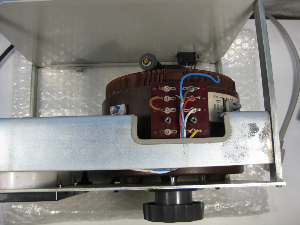

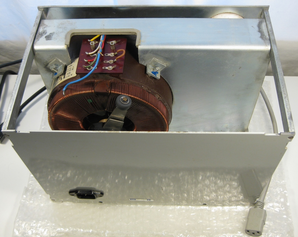

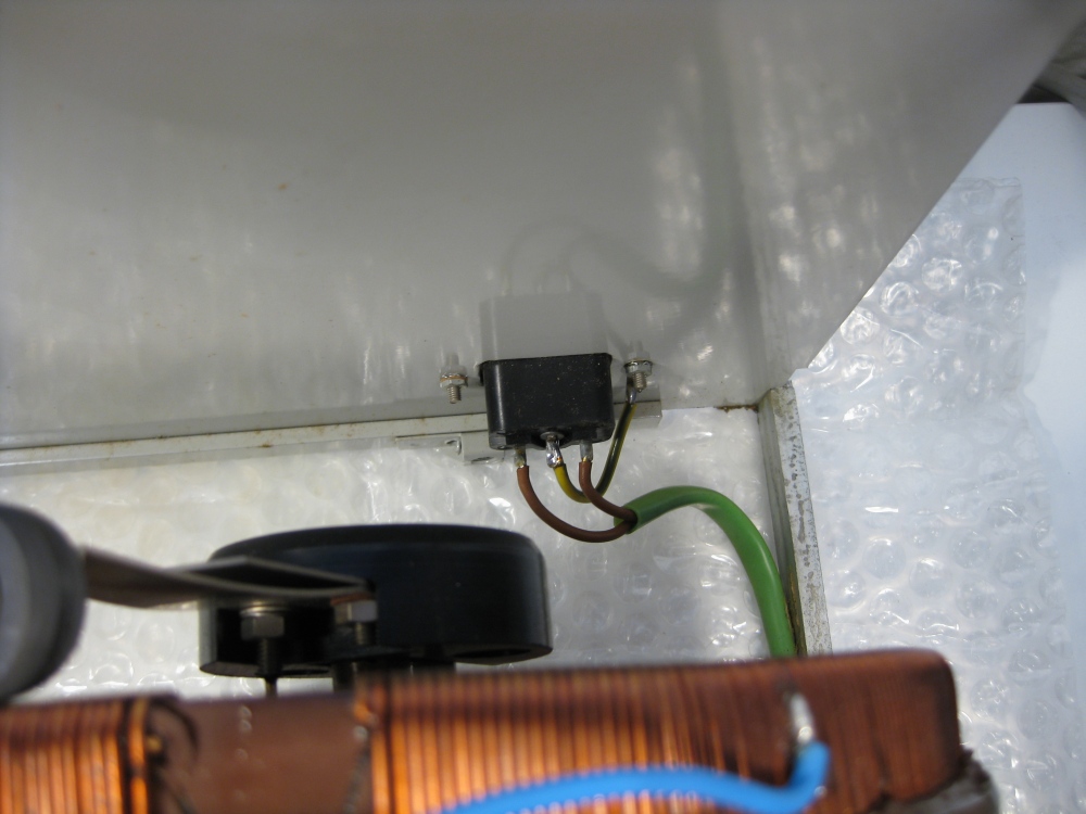

So hier mal ein paar Fotos. Beim Betrieb auf der Luftpolsterfolie und ohne das äußere Gehäuse ist das Brummen deutlich geringer. Wenn ich den Trafo hochhebe ist es nochmal deutlich leiser! Das wäre ein akzeptabler Geräuschpegel. Die Vibrationen sind aber trotzdem deutlich spürbar. Leider ist es unpraktisch den Trafo im Betrieb dauernd in der Hand zu halten. Ich vermute auch so langsam, dass das äußere Gehäuse, welches aus vielen Platten und Winkeln zusammengeschraubt ist, die Vibrationen verstärkt. Daher habe ich die Fugen mal mit Silion verklebt. Wenn das ausgehärtet ist teste ich noch mal. Der Trafo hat kein festes Netzkabel, sondern eine IEC-Buchse (wie sie z.B. PCs haben). Wie gesagt, die Schutzerde war abgelötet. Die Ausgangsbuchse des Trafos ist natürlich nur zweipolig und keiner dieser Pole hat eine Verbindung zum Gehäuse (gemessener Leitwert: 0,05nS = 20 Gigaohm) also keine Ahnung warum man die Schutzerde hier überhaupt trennen sollte? Die Netzspannung hier beträgt 230,5V (RMS). Als Scheitelwerte messe ich +321,8 und -321,2V. Das ergibt einen Crest-Faktor von 1,40 bzw. 1,39 (alle Messungen mit Fluke 87V) - liegt das noch im Rahmen?

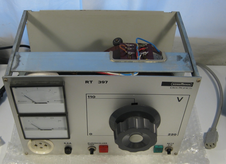

Hier noch ein Bild auf dem man besser sieht wie der Trafo montiert ist. Der Trafo wird nur durch vier Klemmschauben gehalten. Die Sechskantköpfe drücken gegen den Trafo und halten ihn so. Da kommt mir gleich eine Idee, ich könnte zwischen die Schraubenköpfe und den Trafo Gummistücke einfügen ...
T. Raffo schrieb: > Die Sechskantköpfe > drücken gegen den Trafo und halten ihn so. Die ganze Konstruktion sieht recht phantasievoll aus und auch resonant :-) Kein Wunder, das kann schon mal brummen. Schutzleiter auf Gehäuse ist schon richtig, wenn das jemand mal abgelötet hat, hat er den Sinn des Trafos wohl nicht ganz verstanden - zumindest mit dem 'Trenn' hatte er wohl Probleme. T. Raffo schrieb: > Leider ist es unpraktisch den Trafo im Betrieb dauernd in der Hand zu > halten. Ist das so? :-P Modell 'Armstrong' war doch der vom Jahr davor, hehe. > liegt das noch im Rahmen? Wenn du den Ausgang des Trafos mal oszillografierst, sollte eine Sättigung sichtbar werden, falls vorhanden. Der Sinus hat dann abgeflachte Berge. Das ist heute öfter so wg. diverser Schaltnetzteile, aber ein Vergleich veon Eingang und Ausgang zegit das dann auf.

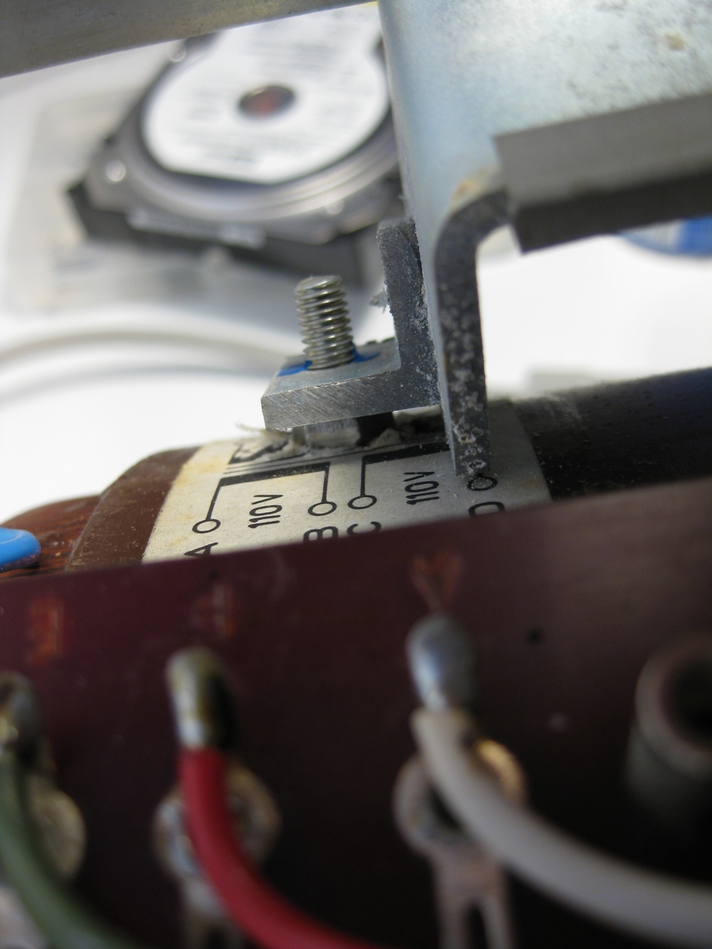

T. Raffo schrieb: > Der Trafo hat kein festes Netzkabel, sondern eine IEC-Buchse > (wie sie z.B. PCs haben). > Wie gesagt, die Schutzerde war abgelötet. Darf man vermuten, dass die Buchse nachgepfuscht wurde? Die Kontaktierung des Schutzleiters an der Befestigungsschraube ist grob regelwidrig und keinesfalls zuverlässig. Das Typenschild wurde offenbar entfernt?
Manfred schrieb: > Die Kontaktierung des Schutzleiters an der Befestigungsschraube ist grob > regelwidrig und keinesfalls zuverlässig. Wenn der SL nur zum "Erden" des Gehäuses benutzt wird, wie soll man das denn sonst machen?
Manfred schrieb: > Darf man vermuten, dass die Buchse nachgepfuscht wurde? Die > Kontaktierung des Schutzleiters an der Befestigungsschraube ist grob > regelwidrig und keinesfalls zuverlässig. Hallo Wie kommst Du zu der Vermutung? Das Gerät stammt ja wohl noch aus den 70ern bis 80ern. Ob damals schon so ein Theater betrieben wurde wie heute wo man jeden Scheiß bis ins Kleinste berechnen und nachmessen und per EMV-Prüfung und CE dokumentieren muss. MfG
Bearbeitet durch User
Manfred schrieb: > Die > Kontaktierung des Schutzleiters an der Befestigungsschraube ist grob > regelwidrig und keinesfalls zuverlässig. Wenn da eine Zahnscheibe drunter ist, ist das genau die Art und Weise, in der das z.B. auch in 19" Schränken aktuell gemacht wird - keineswegs unzuverlässig oder regelwidrig. Der Regel ist dann Genüge getan, wenn die Kabelfixierung nicht nur durch Löten, sondern zusätzlich mechanisch gelöst ist. Hier heisst das, das Kabel sollte durch die Lötöse geführt werden und etwas mit ihr vertüdelt werden. Das wird bis heute kein bisschen anders gelöst.
Matthias S. schrieb: > Manfred schrieb: >> Die Kontaktierung des Schutzleiters >> an der Befestigungsschraube ist grob >> regelwidrig und keinesfalls zuverlässig. > Wenn da eine Zahnscheibe drunter ist, > ist das genau die Art und Weise, > in der das z.B. auch in 19" Schränken aktuell gemacht wird - > keineswegs unzuverlässig oder regelwidrig. Ich bleibe dabei: Die Schraube darf nicht gleichzeitig der Befestigung eines Bauteils (hier der Buchse) dienen. In 19"-Schränken hängen die Erdungsleitungen nicht an irgendwelchen Scharnierschrauben, sondern an eigenen Bolzen.

Matthias S. schrieb: > in der das z.B. auch in 19" Schränken aktuell gemacht wird - keineswegs > unzuverlässig oder regelwidrig. Nachtrag dazu eine Broschüre von Rittal: http://www.rittal.com/imf/none/5_239/ "8.2.7 Schutzleiter-Anschlusspunkte .. Es ist nicht zulässig, Schutzleiter an Anschlussteile anzuschließen, die benutzt werden, um Geräte oder Teile zu befestigen oder zu verbinden. .."
