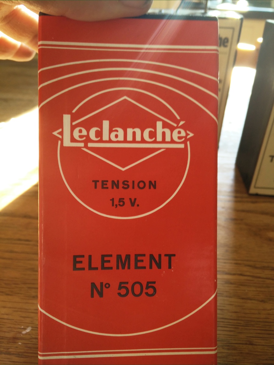

Die Originalbatterien sind so riesen Spezialdinger (ca5x5x10cm) die man nicht mehr herbekommt und davon sind 7 Stück verbaut! Deshalb suche ich nach einer dauerhaften Ersatzlösung

Die Batterien gibt es immer noch, sie nennen sich Laternen-Batterien. Verwendet für Straßen-Warnleuchten und Weidezaungeräte. Gibts im Landwirtschaftshandel und auch bei ebay. Eine Serienschaltung von 4 Akkus mit Dauerladung geht. Die Akkus wirken dann wie riesige Elkos und entbrummen gut. Gruß - Werner
Laternenbatterien haben 6v, meine Teile aber nur 1,5V (sind übrigens 7x7x14cm Gross), leider steht da keinen Angabe zur Kapazität nennen sich Leclanche Tension 1,5V Element No 505

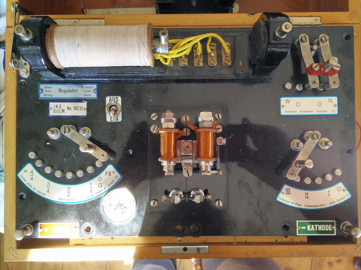

Das Gerät selbst ist ein schönes, altes "Reizstromgerät" aus ca 1970, das ich wieder zum laufen bringen möchte. Im wesentlichen ist da ein Unterbrecher (ähnlich einer Klingel) drin und eine Spule (3x 20 Ohm 1x 25MOhm)mit mehreren Abgriffen und einem beweglichen Eisenkern. Der Rest sind Umschalter, Polwender, etc daran angeschlossen wurden dann "Handelektroden". (Reizstromtherapie) Mittlerweile habe ich solche Batterien beim Schweizer Militär gefunden, würde aber gerne auf diese Riesendinger verzichten(7x1,5 Kg!)

Roland W. schrieb: > Das Gerät selbst ist ein schönes, altes "Reizstromgerät" aus ca > 1970, > das ich wieder zum laufen bringen möchte. > > Im wesentlichen ist da ein Unterbrecher (ähnlich einer Klingel) drin und > eine Spule (3x 20 Ohm 1x 25MOhm)mit mehreren Abgriffen und einem > beweglichen Eisenkern. Der Rest sind Umschalter, Polwender, etc daran > angeschlossen wurden dann "Handelektroden". (Reizstromtherapie) > > Mittlerweile habe ich solche Batterien beim Schweizer Militär gefunden, > würde aber gerne auf diese Riesendinger verzichten(7x1,5 Kg!) Ohne das Gerät nun genauer zu kennen gehe ich davon aus das immer nur eine Spannung belastet wird. Roland W. schrieb: > Ströme weis ich nicht, kann ich auch nicht messen weil mein > Labornetzgerät nur 2 Ausgänge hat und ich 4 Spannungen brauche. Probiere es doch mit 1,5V und 3V aus. Aber, warum muss diese Gerät funktionieren? Reizstrom ist doch eine medizinische Anwendung. Mit so einem alten Gerät? Das ist doch eher etwas für die Vitrine. Oder was macht man damit?

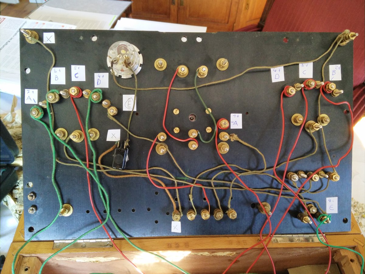

Ich schätze mal, daß der Stromwähler einfach nur eine der vier Spannungen des Batteriepacks abgreift (von den Kontakten gehen ja auch die Leitungen irgendwo in den Kasten hin (vermutlich an die Batterien). Es wird also immer nur eine Spannung gegen Masse (oder Plus) benutzt.

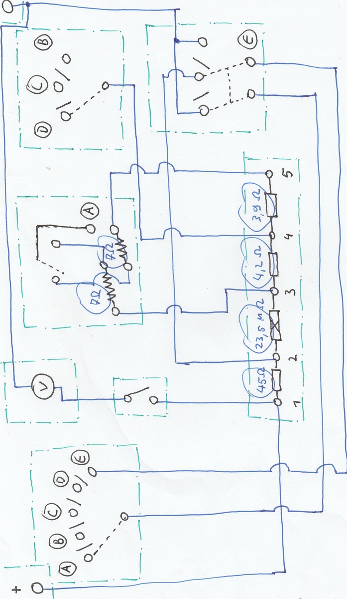

Hier der Vollständigkeit halber noch der Verdrahtungsplan Schaltplan möchte ich das gar nicht nennen ;-))
Roland W. schrieb: > Das Gerät selbst ist ein schönes, altes "Reizstromgerät" aus ca 1970, > das ich wieder zum laufen bringen möchte. Hmm, der Aufbau sieht eher aus, wie aus dem Jahre 1870. > Im wesentlichen ist da ein Unterbrecher (ähnlich einer Klingel) drin und > eine Spule (3x 20 Ohm 1x 25MOhm)mit mehreren Abgriffen und einem > beweglichen Eisenkern. Der Rest sind Umschalter, Polwender, etc daran > angeschlossen wurden dann "Handelektroden". (Reizstromtherapie) Da würde ich als erstes überprüfen, ob dieses Gerät überhaupt noch den heutigen Bestimmungen über Medizingeräte entspricht. Ein Betrieb über Netzgeräte ist da schon mal ziemlich problematisch. Man braucht da spezielle Geräte mit medizinischer Zulassung.

Aus der Schaltplanskizze geht nicht hervor, ob überhaupt mehrere Spannungen gleichzeitig im normalen Betrieb gebraucht werden. Ich würde mal vermuten, das je weiter man die Power hochschaltet, mit einem Stufenschalter nur mehr Zellen genutzt werden - also immer nur eine Spannung gleichzeitig belastet wird. Jetzt mal rein elektrisch betrachtet und Sicherheit und das medizinisches Gedöns mal außen vor gelassen... wenn es so ist, wie ich vermute, dann langt ein umschaltbares Netzteil, bzw. wenn der Stufensachalter am Gerät trotzdem funktionieren soll, dann eben mehrere Spannungsstabis, zwischen denen dann hin- und hergeschaltet wird.
