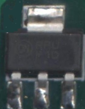

Hallo, ich habe hier ein Bauteil mit der Bezeichnung: RFU P1D SOT-223 siehe Bild. Habe im google schon alles durch, aber leider nichts gefunden. Kann ja durchaus sein das es jemand kennt, vielen dank. LG Holger

voltwide schrieb: > Hersteller ist ON-Semi, mehr ist für mich nicht erkennbar Hallo, steht aber im Text: RFU P1D SOT-223, danke.
Hallo Zweifler, den hatte ich auch gefunden, war mir aber nicht sicher. Meinst der ist es ? vielen dank. LG Holger
Wenn Du Dir im Datenblatt die Beschreibung für das marking anschaust, scheint das sehr gut zu passen. Ob es auch in die vor Dir liegende Schaltung passt, kannst nur Du wissen.
OK, vielen dank. Werde ich Bestellen und Testen. Melde mich nochmal ob es der richtige war. LG Holger
Warum? Hast Du den schon als kaputt identifiziert?
Hallo Jens, ja der is durch, niederohmig zwischen Emitter und Kollektor und hochohmig zwischen Basis und Kollektor. Hallo hinz, dein Link rennt ins nichts, geht nicht auf. Ah, jetzt gehts, danke. LG Holger

Hol G. schrieb: > T3F3 SOT-23-3 ist das ein TL431, Gut möglich. Gibts Gründe für den erweiterten Temperaturbereich?
Hallo hinz, nö, aber die LP hat einen Brandfleck. Muss eine neue Bestellen. Die ganzen SMD Bauteile musste ich erstmal rausfinden welche das sind. Muss jetzt nur noch einen Tantal ( 226C ) finden, alles andere habe ich, danke. LG Holger Ah, gefunden, hat 22µ 50V Nur beim T3F3 bin ich mir nicht sicher, weil es könnte ja auch ein Photo Transistor oder ein FET sein. Werde versuchen den auszulöten und zu Messen. LG Holger

Hol G. schrieb: > einen Tantal ( 226C ) Hol G. schrieb: > Ah, gefunden, hat 22µ 50V Schwer zu glauben. Die üblichen SMD-marking Tabellen behaupten dass C für 16V stehen würde. Für 50V wäre H der richtige Code.
Hallo Dieter, ja OK, werde aber die mit 50V nehmen, danke. LG Holger PS: brauchst mich ja nicht gleich Steinigen!
Hol G. schrieb: > PS: brauchst mich ja nicht gleich Steinigen! Gott bewahre! Aber schau halt, dass der Ersatz auch in das Layout passt - mit steigender Nennspannung werden ja bekanntlich auch die Gehäuse größer.
