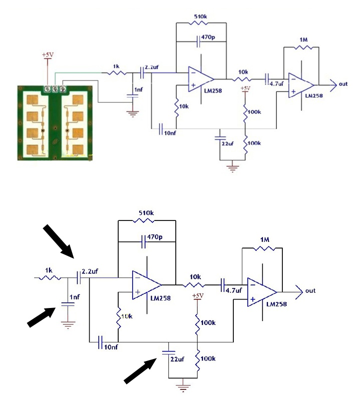

Hallo, ich habe für den Doppler-Radar CDM324 die folgene Verstärkerschaltung gefunden. Gehe ich richtig in der Annahme aus, dass die von mir mit schwarzen Pfeilen markierten Kondensatoren Elkos sind? Es sieht auf der Zeichnung so aus (im Vergleich zu den anderen Kondensatoren), als ob die Plus-Seite dicker eingezeichnet wäre, was für ein Elko stünde. Ich hab noch nie einen Elko mit 1 nF gesehen, daher hier die Frage. Hat die Schaltung überhaupt Elkos oder gar keine? Möchte die Schaltung nachbauen und den Ausgang an einen analogen Input eines Mikrocontrollers hängen, um zu ermitteln, ob Personen sich auf den Sensor zu bewegen, oder von ihm weg. Grüße Peter

Hallo, die 2,2, 4,7 und 22 uF dürften Elkos sein, wobei man die kleineren beiden auch als Folienkondensator einsetzen könnte. Besser so: Als Folientyp 470p, 1nF, 10nF, 2,2uF, 4,7uF, da sie mit Wechselspannung beaufschlagt sind. Elko: 22uF Es fehlt natürlich noch die Entkopplung an der Betriebsspannung für den OPV. Mit freundlichem Gruß

Peter King schrieb: > gar keine So wie in der Schaltung gezeichnet vermute ich eine symmetrische + und - Betriebsspannung und es kann gegen Masse eine positive oder negative Spannung anliegen. Deshalb kein Elko, wie in der Schaltung gezeichnet.

Lutz H. schrieb: > So wie in der Schaltung gezeichnet vermute ich eine symmetrische + und - > Betriebsspannung und es kann gegen Masse eine positive oder negative > Spannung anliegen. > > Deshalb kein Elko, wie in der Schaltung gezeichnet. Ja, die Spannung, die vom Sensor in die Schaltung rein geht kann von -0,3V bis +0,3V liegen. Daher nur der 22 µF als Elko - gibt ja nicht als Folienkondensator.
Hallo, mit der Entkopplung meine ich einen keramischen 100nF Kondensator direkt an den Betriebsspannungsanschlüssen des OPV sowie Elkos zwischen + und GND und - und GND. Mit freundlichem Gruß

Je kleiner und höher die zulässige Spannung, desto stärker wird die Kapazität von Keramikkondensatoren abhängig von der anliegenden Gleichspannung. Das sind dann eher Kapazitätsdioden. Da ist ganz klar keine symmetrische Betriebsspannung verwendet, dafür sind die Spannungsteiler mit je 2* 100k und der Elko daran zuständig. Betriebsspannung ist +5V gegen GND. Ein Wechselspannungsverstärker reicht ja aus. Die Dopplerfrequenzen liegen im Bereich weniger Hertz (Fussgänger) bis etwas über 1 kHz (Auto im Stadtverkehr).
