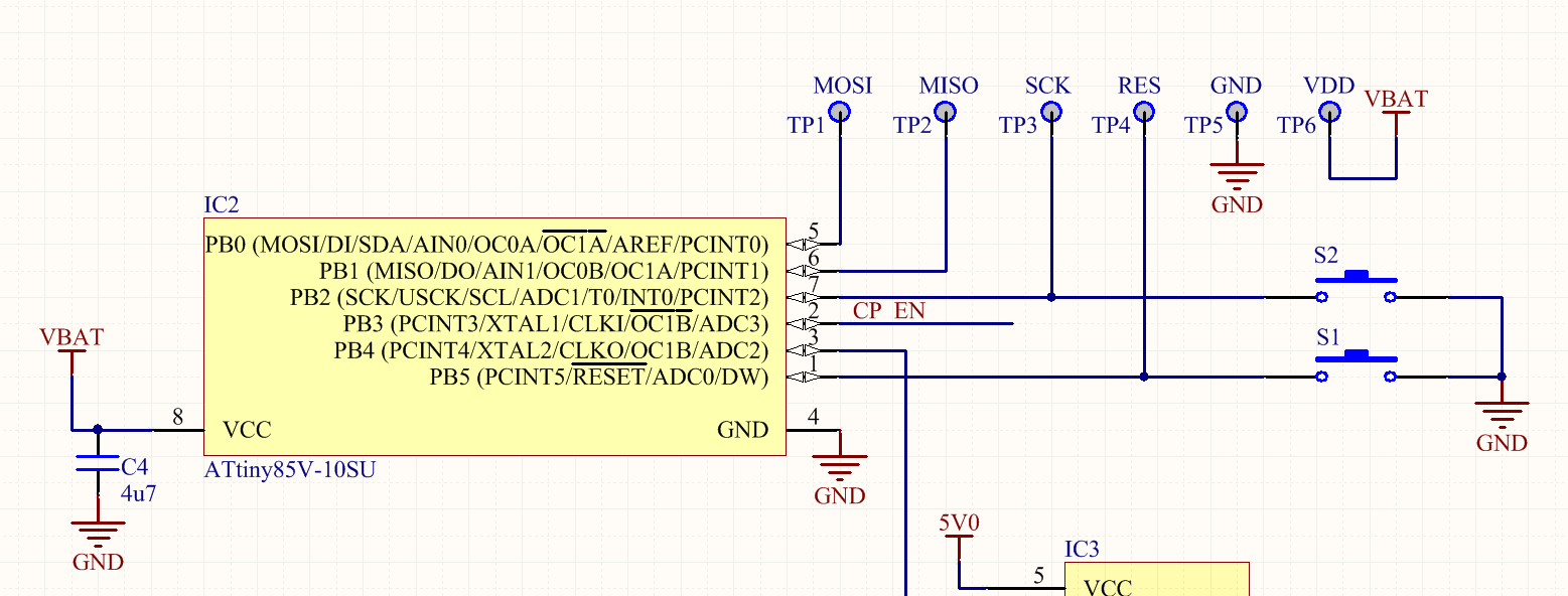

Hallo Bei meiner Schaltung habe ich 2 Taster, einer hängt an nem normalen GPIO, der andere Layoutbedingt am Resetpin (ATTiny85). In der finalen Codeversion funktioniert alles bis auf ein kleines Detail, was wohl mit der alternativ gesetzten Pinfunktion zu tun hat. Mit den 2 Tastern steuere ich RGB-LEDs. Wenn ich im Code testweise die Funktionen des "Problemtasters" dem anderen Taster zuweise, dann wird alles zur Zufriedenheit ausgeführt. Im Problemfall wird der µC aus dem Schlafzustand aufgeweckt, ändert einen Wert und geht dann wieder schlafen. Die Tasterauswertung erfolgt mit Peter Danneggers Entprellroutine, das Aufwecken erfolgt durch den PinChange-Interrupt. Irgendwas fehlt anscheinend noch beim "Function Override", aber ich kann's mir aus dem Datenblatt nicht ableiten. Danke für eure Tipps Hannes

Ich verstehe den Text nicht. Sehe auch keinen Schaltplan. Und auch keinen Code. Daraus folgt: Ich verstehe dein Problem nicht! ... Der Resetpin ist intern elektrisch etwas anders, als die andren. Denn er muss ja die 12V aushalten. Was genau anders ist, steht sicherlich im Datenblatt.
@Oliver S. Das war nur zur Beschreibung was der µC gerade macht, wenn das Problem auftritt. @Egberto Ja klar ist die Fuse gesetzt, sonst würde der Controller ja die ganze Zeit resetten... Zum Bild. Die internen AVR-Pullups sind aktiviert. Hier ist etwas Code, ich hoffe das reicht schon: Hier wird nach langem Drücken des Tasters der Wert für die LED-Helligkeit verändert:

frage: was ist CP_EN ? So ganz komme ich jetzt nicht ganz mit. Wacht er auf, wenn der Pin gesetzt wird , oder nicht , oder unzuverlässig ? Wenn er nicht aufwacht, ist das bit im register gesetzt ? https://thewanderingengineer.com/2014/08/11/pin-change-interrupts-on-attiny85/ Laut datenblatt wirkt sich der interrupt auf alle ports aus und wenn du den reset umgewidmet hast, wird der genauso behandelt (insofern die maske gesetzt ist ). Wie programmierst du die dinger eigentlich neu ?
@Oliver Lass es mich so formulieren: Mein Auto funktioniert wunderbar, nur wenn ich das Handschuhfach aufklappe leuchtet die Lampe da drin nicht. Ich würde aber gern rausfinden wieso und das abstellen ;) So ungefähr in der Wichtung liegt mein Problem. @Michael CP_EN ist das Chargepump_Enable Signal für die Ladungspumpe, die die LEDs versorgt. Ja aufwachen tut er, denn ein kurzes Drücken auf dem Problempin wird zuverlässig detektiert und die entsprechende Aktion ausgeführt. Aber wirklich nur in dem einen Modus klappt das mit dem langen Drücken nicht, in allen restlichen Modi klappt das ändern der Helligkeit. Seltsamerweise funktioniert das aber alles korrekt, wenn ich diese Helligkeitsänderung vom anderen Taster steuern lasse. (Testweise auf meiner Entwicklungsplatine, wo ich natürlich die RSTDISBL Fuse nicht aktiviere)
Johannes H. schrieb: > Zum Bild. Die internen AVR-Pullups sind aktiviert. Häng mal testweise externe Pull-Ups dran, zumindest am /RESET. Da der /RESET elektrisch anders ist als normale I/Os könnte hier eventuell ein Unterschied im Verhalten auftreten.

So, also mit den Pullups oder der Konfiguration hat es nichts zu tun. Ich habe mal ein Board mit einer Version geflasht, wo ich diese Anweisung rausgenommen habe:

Da hat es funktioniert wie gedacht. Es muss also wohl mit der internen Elektronik dieses Reset Pins zusammenhängen. @Peter Ich verwende ja die "try_sleep" Funktion aus Deinem Beispiel ;) Falls ich das richtig verstanden habe: Ja für jeden Taster werden einmal getkeyshort und getkeylong abgefragt.
Johannes H. schrieb: > Ich verwende ja die "try_sleep" Funktion aus Deinem Beispiel ;) Für 2 Tasten mußt Du dann auch die REPEAT_MASK anpassen und auch beide Tasten an get_key_busy() übergeben.
Peter D. schrieb: > Für 2 Tasten mußt Du dann auch die REPEAT_MASK anpassen und auch beide > Tasten an get_key_busy() übergeben. Daran liegt es nicht. Es ist ganz eindeutig: Johannes H. schrieb: > Es muss also wohl mit der internen Elektronik dieses Reset Pins > zusammenhängen. Ich frage mich nur, was er hier will, wenn er die Ratschläge, die man ihm gibt und mit denen er seinen Fehler längst gefunden hätte, nicht annimmt. Daß er völlig beratungsresistent ist, hätte er auch gleich in seinen Ausgangspost schreiben können.
Peter D. schrieb: > und auch beide Tasten an get_key_busy() übergeben. Ach zu dumm, das hatte ich initial auch so gesetzt, aber beim Suchen des Fehlers hatte ich testweise was auskommentiert und so stand die Zeile die ganze Zeit bei mir im Code:
1 | if( get_key_busy(1<<KEY0) ) // || get_key_busy(1<<KEY1) ) // if KEYs are still busy return |
Jetzt funktioniert es. @Thomas Die Ratschläge waren gut, aber wie sich herausgestellt hat hatten diese ja nichts mit dem Problem zu tun. Erst Peters Fingerzeig hat die Lösung gebracht. Dass Du mich hier als "beratungsresistent" titulierst, finde ich nicht nett. Da könnte ich Dir im Gegenzug "Erkenntnisresitenz" unterstellen, da Du bei Deinem ersten Post überhaupt nicht realisiert hast, dass meine Tasterkonfiguration vollkommen korrekt ist.
