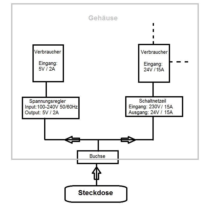

Hallo! Kann mir einer sagen ob diese "Schaltung" möglich ist ohne das Haus zu verbrennen? Leider habe ich beim Spannungsregler keine Info zum eingehenden Strom. Hier ist der Spannungsregler: http://www.ebay.de/itm/AC-DC-100-240V-to-15V-12V-5V-5A-4A-3A-2A-1A-Step-Down-Netzteil-Spannungsregler-/232110456490?var=&hash=item360adc7eaa:m:myAXkVpf-cTsBSvAs8QST3Q Danke im Voraus

Heinz schrieb: > Warum auch nicht, wo sind Deine Bedenken? War mir bei der parallel Schaltung nicht sicher, da der 2. Verbraucher einen deutlich höheren Strom zieht. Könnte ja ein Problem erschaffen von dem ich nichts weiß :)
Der Linke wird 460W und der rechte 3kW verheizen!! NIE IM LEBEN!!

Teddy schrieb: > Der Linke wird 460W und der rechte 3kW verheizen!! > > NIE IM LEBEN!! Danke zunächst einmal. Gibt es auch eine Erklärung dazu?
Arash schrieb: > Teddy schrieb: >> Der Linke wird 460W und der rechte 3kW verheizen!! >> >> NIE IM LEBEN!! > > Danke zunächst einmal. Gibt es auch eine Erklärung dazu? Er hat einfach die Angaben als Maximalwerte betrachtet und gerechnet: Beim rechten gehen maximal 15A bei 230V rein = 3450 Watt Abgegeben werden 15A bei 24V = 360 Watt Ist auch egal, so ganz zusammen passen die Angaben nicht.
Arash schrieb: > Teddy schrieb: >> Der Linke wird 460W und der rechte 3kW verheizen!! >> >> NIE IM LEBEN!! > > Danke zunächst einmal. Gibt es auch eine Erklärung dazu? P=U*I? P=(230V-5V) * 2A für links P=(230V-24V) *15 A für rechts. Irgendwo muss die Differenzleistung ja hin!?
Martin K. schrieb: > Wie meinst du das? > Bzw. was meinst du mit "so"? Teddy schrieb, dass XY verheizt wird. Das ist ja logisch irgendwo muss die Energie ja hin. Nur wird doch bei jedem Regler die Energie in Wärme umgesetzt oder sehe ich das falsch?
Teddy schrieb: > Arash schrieb: >> Teddy schrieb: >>> Der Linke wird 460W und der rechte 3kW verheizen!! >>> >>> NIE IM LEBEN!! >> >> Danke zunächst einmal. Gibt es auch eine Erklärung dazu? > > P=U*I? > P=(230V-5V) * 2A für links > P=(230V-24V) *15 A für rechts. > > Irgendwo muss die Differenzleistung ja hin!? richtig! Hättest du eine alternative wie ich es ohne Wärmebildung hinkriege?
Arash schrieb: > Bzw. wo liegt das Problem? Arbeiten nicht alle Regler so? Ja aber 3kW!?!?!? Arash schrieb: > Teddy schrieb: >> Arash schrieb: >>> Teddy schrieb: >>>> Der Linke wird 460W und der rechte 3kW verheizen!! >>>> >>>> NIE IM LEBEN!! >>> >>> Danke zunächst einmal. Gibt es auch eine Erklärung dazu? >> >> P=U*I? >> P=(230V-5V) * 2A für links >> P=(230V-24V) *15 A für rechts. >> >> Irgendwo muss die Differenzleistung ja hin!? > > richtig! Hättest du eine alternative wie ich es ohne Wärmebildung > hinkriege? Einen 5V/2A Netzteil bzw. 24V 15A kaufen!?
Ich meine ein Schaltnetzteil wird ja immer Wärme erzeugen um die Spannung zu senken!?!?
Arash schrieb: > Ich meine ein Schaltnetzteil wird ja immer Wärme erzeugen um die > Spannung zu senken!?!? Das ist leider immer so ;-) Aber zeige mir doch bitte mal das Netzteil, auf dem wirklich 230V/15A für den Eingang und gleichzeitig 24V/15A für den Ausgang steht. Das passt nicht zusammen. 230V/2A könnte da schon eher passen.
Nach deiner Zeichnung zieht das 24V netzteil 15A aus der ,,Steckdose". Ich gehe davonn aus, daß hier ein fehler vorliegt. Ich gehe mal eher von ca 2A aus, wenn wir einen mäßigen wirkungsgrad annehmen. Natürlich ginge es , beide an die eine Steckdose anzuschließen. Bedenken habe ich, was die teile selber angeht. Sie sind mir zu sehr mit der vergußmasse zugekleistert. Hier ein paar andere modelle, die etwas vertrauenserweckender aussehen: http://www.ebay.de/itm/DC-5V-12V-24V-2A-70A-Netzteil-Trafo-Adapter-Treiber-Power-Supply-LED-Strip-Lampe-/322493151158?var=&hash=item4b1616f7b6:m:mAaYA3XkMMn775dlVFwiHCg Da nimmst du einmal das 5V 3A ( reserve ) und es kostet 4,99 und für das andere 24V 17A für brüllende 28,99 Nur da du die frage so gestellt hast, gehe ich davonn aus, daß du lieber von den offenen die finger lässt und geschlossene modelle nimmst. Was soll da eigentlich angeschlossen werden ? Wenn es keine LED sein sollen, dan würde ich zu normnetzteilen tendieren.
Martin K. schrieb: > Aber zeige mir doch bitte mal das Netzteil, auf dem wirklich 230V/15A > für den Eingang und gleichzeitig 24V/15A für den Ausgang steht. Das > passt nicht zusammen. 230V/2A könnte da schon eher passen. Ich glaube da habe ich was falsch gemacht. Bestellt habe ich folgendes Netzteil: http://www.ebay.de/itm/131486861965?_trksid=p2057872.m2749.l2649&var=430857977266&ssPageName=STRK%3AMEBIDX%3AIT Was zieht denn so ein Netzteil an Strom???

Arash schrieb: > Ich glaube da habe ich was falsch gemacht. Bestellt habe ich folgendes > Netzteil: > > Ebay-Artikel Nr. 131486861965 Ich bekomme da nur eine Auswahl von mehreren Netzteilen. > Was zieht denn so ein Netzteil an Strom??? "Für das es ausgelegt ist" Also mal pauschal gesagt: Wenn das Teil 1000 Watt am Ausgang zur Verfügung stellen soll, dann wird es mindestens einen Strom von 1000W / 230V = 4,35 A ziehen.
Michael F. schrieb: > Ebay-Artikel Nr. 322493151158 Das wird mit dem Gehäuse aber eng^^ Michael F. schrieb: > Da nimmst du einmal das 5V 3A ( reserve ) und es kostet 4,99 > > und für das andere 24V 17A für brüllende 28,99 Die Preise sind tatsächlich sehr gut :) Michael F. schrieb: > Was soll da eigentlich angeschlossen werden ? Rechts ein Audio Verstärker und links ein MP3-Player
Martin K. schrieb: > "Für das es ausgelegt ist" > > Also mal pauschal gesagt: Wenn das Teil 1000 Watt am Ausgang zur > Verfügung stellen soll, dann wird es mindestens einen Strom von > 1000W / 230V = 4,35 A ziehen. Naja das war echt blöd von mir! Danke für den Hinweis

Martin K. schrieb: > Also mal pauschal gesagt: Wenn das Teil 1000 Watt am Ausgang zur > Verfügung stellen soll, dann wird es mindestens einen Strom von > 1000W / 230V = 4,35 A ziehen. Der Verstärker kommt auf 2*60W bei 4Ohm und 24V. Bedeutet, dass ich 24V/4R=6A und das ganze mal 2 also 12A benötige. 24V*12A=288W. Also 288W/230V=1,23A richtig?

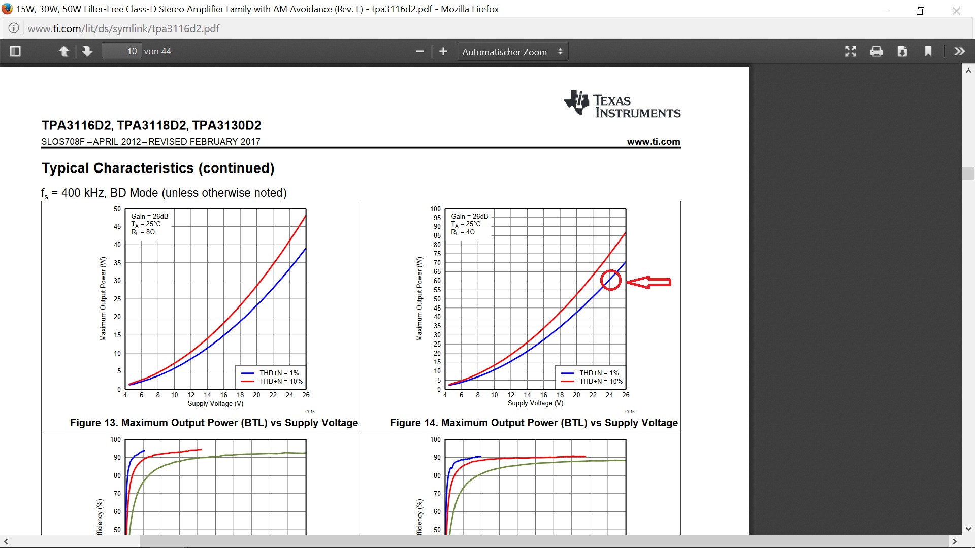

Martin K. schrieb: > Die Frage ist auch noch, was für ein Verstärker das ist. https://www.amazon.de/dp/B01MRJ0UCQ/ref=sr_1_6?ie=UTF8&qid=1493649791&sr=8-6&keywords=verst%C3%A4rker%20board%20120w Laut dem Verkäufer gibt der Verstärker bei 24V 2*120W ab. Schaut man aber in das Datenblatt rein so sieht man bei 24V 60W.
Martin K. schrieb: > Man muss laut hören, sonst machen die Störgeräusche keinen > Spaß. Laut Datenblatt THD+N=1% bei 24V 60W.

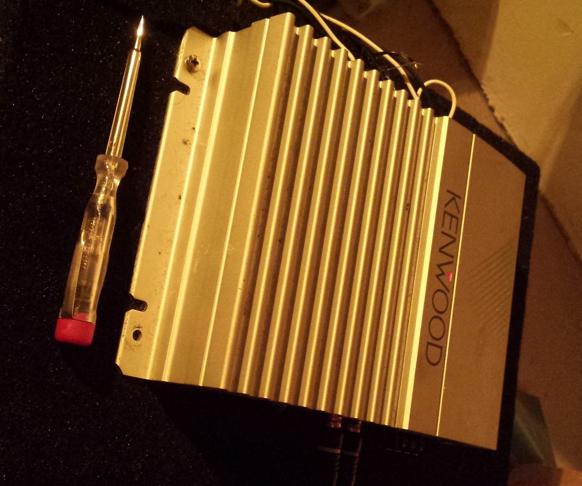

Im Keller habe ich einen alten Kenwood-Auto-Verstärker im Einsatz. Der kann 1 x 100W RMS im Bridgedmode liefern. Abgesichert ist er mit einer 15A-Sicherung bei 12V. Und ja, er könnte 180W maximal aufnehmen, bei 100W Abgabe. Die 80W Differenz machen sich bei den aktuellen Temperatuern ganz gut als Fußwärmer. (das gute Stück hat damals mal 200 Mark gekostet).
Martin K. schrieb: > Da sieht die Leistung schon etwas ander aus. ;-) Richtig! Meine Aussage bezog sich auch auf das Diagramm von TI im Datenblatt.

Arash schrieb: > Richtig! Meine Aussage bezog sich auch auf das Diagramm von TI im > Datenblatt. Korrekt. In dem Link von oben (http://www.ti.com/product/TPA3116D2) habe ich 50W gelesen. Im Bridged-Mode, also nur EIN Lautsprecher.

Arash schrieb: > Laut dem Verkäufer gibt der Verstärker bei 24V 2*120W ab. Schaut man > aber in das Datenblatt rein so sieht man bei 24V 60W. Du kennst doch den Unterschied zwischen: Sinus - Musikleistung - Spitzenleistung Achso, es gibt auch noch PMPO :-)
Hier mal meine Fußheizung zum Größenvergleich der Kühlkörper. Sicherlich ist das Ding schon etwas älter, bringt aber knappe 100W RMS bei 12V Betriebsspannung.
