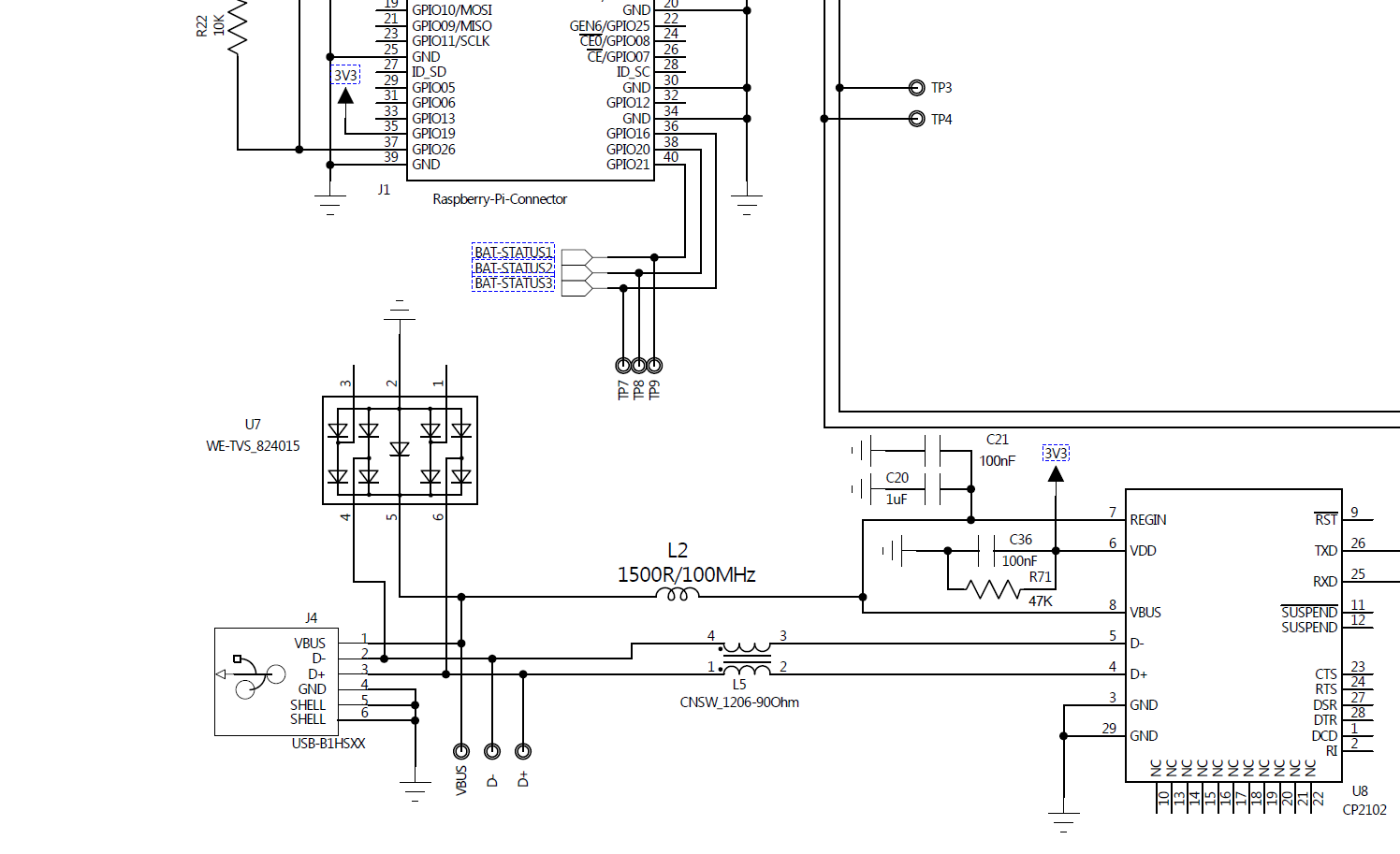

Ich habe bei einer Schaltung Probleme.
Ich habe eine Schaltung die einen Raspberry Pi als "Steuerzentrale",
eine LiIon Lade und Boost Schaltung und ein Gerät was per RS232 Daten
liefert.
Was Probleme bereitet ist die "Kabelerkennung" Ich habe einen USB zu
Seriell Chip CP2102 im Einsatz der Bus-powered betrieben wird. Der gibt
am VDD Pin 3,3V aus sobald ein USB Kabel angeschlossen ist. Diese 3,3V
gebe ich auf einen GPIO Pin vom Raspberry Pi um zu erkennen das das
Kabel angesteckt wurde.
Das funktioniert aber nicht gut. Ich bekomme zwar sobald das Kabel
angesteckt wurde 3,3V was der Pi auch erkennt aber wenn ich das Kabel
abstecke geht der Pegel nicht wieder runter...obwohl ich einen Pulldown
habe bzw den im Pi angeschaltet habe bleibt der bei ca 2,6V.
Ich habe es mit 47K und 10K Pulldown versucht beides ohne Erfolg...
Kann mir da jemand einen Rat geben? deutlich kleineren Pulldown?
Im Bild an den 3,3V zum GPIO19 hängt sonst nicht weiter dran...
SG
von Clemens L. (c_l)
Die 0,7 V Differenz sieht aus wie eine Diode; offensichtlich wird der
CP2102 über die ESD-Schutzdiode an einem seiner Daten-Pins mit Strom
versorgt. (Aber diese Verbindungen sieht man nicht im
Schaltplan-Ausschnit.)
von Stephan G. (toaran)
Hallo Clemens
wenn ich den CP2102 ohne die verbindung zum pi betreibe geht der Pegel
sofort nachdem das Kabel gezogen wurde auf 0V der bekommt keine weitere
Spannung.
Die Verbindungen die man im Ausschnitt sieht sind alle die da sind.
SG
Den Intenen Pulldown hab ich ein und ausgeschaltet. Bei ausgeschalteten
pulldown sinkt die spannung nach dem Kabel raus ziehen auf ca 2,3V ab
Ich habe jetzt mal einen 1K pulldown statt dem in meinem Schaltplan 47K
versucht damit geht es... und mit 3mA kommt der cp2102 ohne weiteres
klar...
SG
von Stefan F. (Gast)
Ich sehe, dass die Pins TxD und RxD beschaltet sind. Beide Leitungen
liegen im Ruhezustand auf High Pegel.
Wenn der Chip keine Spannungsversorgung hat, dann bekommt er "hinten
herum" 3,3V von dem was auch immer am RxD Pin hängt. Die interne ESD
Schutzdiode leitet das an den VCC Pin ab, daher deine 2,6 Volt.
Du kannts das mit einer Diode entkoppeln:
CP2102
   RxD o-----------+------|>|-------o Signalquelle
                   |     1N4148
   VCC o---[===]---+
          2,2k Ohm
Wenn jetzt der CP2102 keine SPannungsversorgung hat, und die
Signalquelle Spannung liefert, fleißt kein Strom von der Signalquelle in
den Chip hinein.
> 47K versucht damit geht es und mit 3mA kommt der cp2102 ohne
> weiteres klar...
Die Frage ist, ob die ESD Schutzdioden davon nicht kaputt gehen. Sie
sind häufig nur für Ströme unter 1mA spezifiziert. Wenn man sie
überlastet, verlieren sie ihre Schutzfunktion. Der Chip wird dann sehr
empfindlich gegen statische Ladungen.
von Manfred (Gast)
Komplizierter geht nicht?
Mache einen Spannungsteiler an die 5V vom USB und gut ist. Der Sinn, die
3V3 vom CP2102 zu nutzen, erschließt sich mir nicht.
