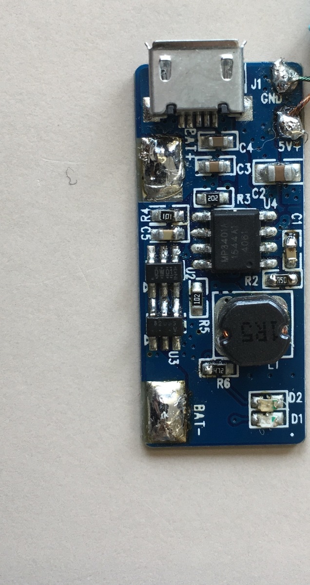

von Pete K. (pete77)
von Simon X. (simon1720)
Es wird in einem Projekt benötigt. Das ganze Projekt ist schon fast
realisiert. Aber jetzt noch auf die Schnelle so etwas zu integrieren ist
nicht ganz einfach.
Eigentlich genau so etwas nur davon das Schema zu lesen nicht ganz
einfach.
von michael_ (Gast)
Aus China gibt es doch Platinchen, wo die Ladeelektronik und ein Stepup
drauf sind.
Einfach nachbauen.
Dies nachzubauen habe ich versucht. Allerdings ist dies Fehlgeschlagen.
Zudem haben sie dies erschwert mit Bauteilen wie Widerständen die gar
keine Funktion haben.
4 Versuche habe ich gemacht mit Elektronik nachbauen aus China. Das
letzte Model war das. Aber jeder versuch nachbauen scheiterte.
von michael_ (Gast)
Dann fang nochmal gewissenhaft von vorn an!

Wo ist das Problem, nach dem verwendeten Chip zu googlen und die
Applikation Note 1:1 in das eigene Design zu integrieren?
MP3401A
Ist eine 1-Chip Lösung dafür.

Hättest du oben gelesen wüsstest du das ich kwine kaufen möchte! Ich
brauche grundsätzlich die gleiche schaltung wie in einer Powerbank aber
als schema da ich sie in ein Layout integrieren möchte. Habe momentan
ekne Spur dies mit einem MP3401A zu machen allerdings gibt es davon kein
rihtiges Datasheet oder eine Hersteller bezeichnung. Allerdings noch
fündig geworden von einem Hersteller der das selbe macht in einer
anderen Art.
Das man das zeugs auch kaufen kann ist mir mehr als bewust. Ich möchte
am schlussauch eine Schaltung haben die besser ist wie die von China den
die sind Energieverschwenderisch!

Also das ganze kann in 3 module zerlegt werden.
1. Ladeelektronik für den accu ...
hier reicht es aus, einen regler zu nehmen, der eine spannung von 4,1V
zur verfügung stellt.
Der grund ist, Li-akkus werden wie bleiaccus geladen, es wird versucht
die spannung konstant zu halten.
Nur mußt du (zusätzlich zu dem regler, der die spannung regelt ) auch
noch eine strombegrenzung einbauen ( wenn der akku leer ist, würde sonst
der regler überlastet werden ).
so in etwa : http://www.aero-hg.de/lipolad01.htm
das geht auch mit jedem spannungsregler, der von außen beeinflußbar ist.
Du kannst ihn mit einen shunt und transistor dazu bringen, ab 1A
abzugegeln ( je nach werte ).
Ist der akki leer, läuft der regler als stromregler, wird er voller geht
er in den spannungsreglermodus über.
So nachdem du den akku geladen hast, mußt du die energie wider
herausholen.
Also bedarf es eines Aufwärtsreglers.
in etwa wie hier :
http://www.sprut.de/electronic/switch/smallup/smallup.html
und zuguter letzt noch eine automatik, die den ausgang wegschaltet, wenn
er unter 3,1V fällt.
in etwa so : http://elektroniktutor.de/analogverstaerker/schmitt.html
Und wenn du alles zusammenfast, stellt sich heraus, das es wenig lohnend
ist, aber wenn du es zum laufen gebracht hast, viel gelernt hast :-)
