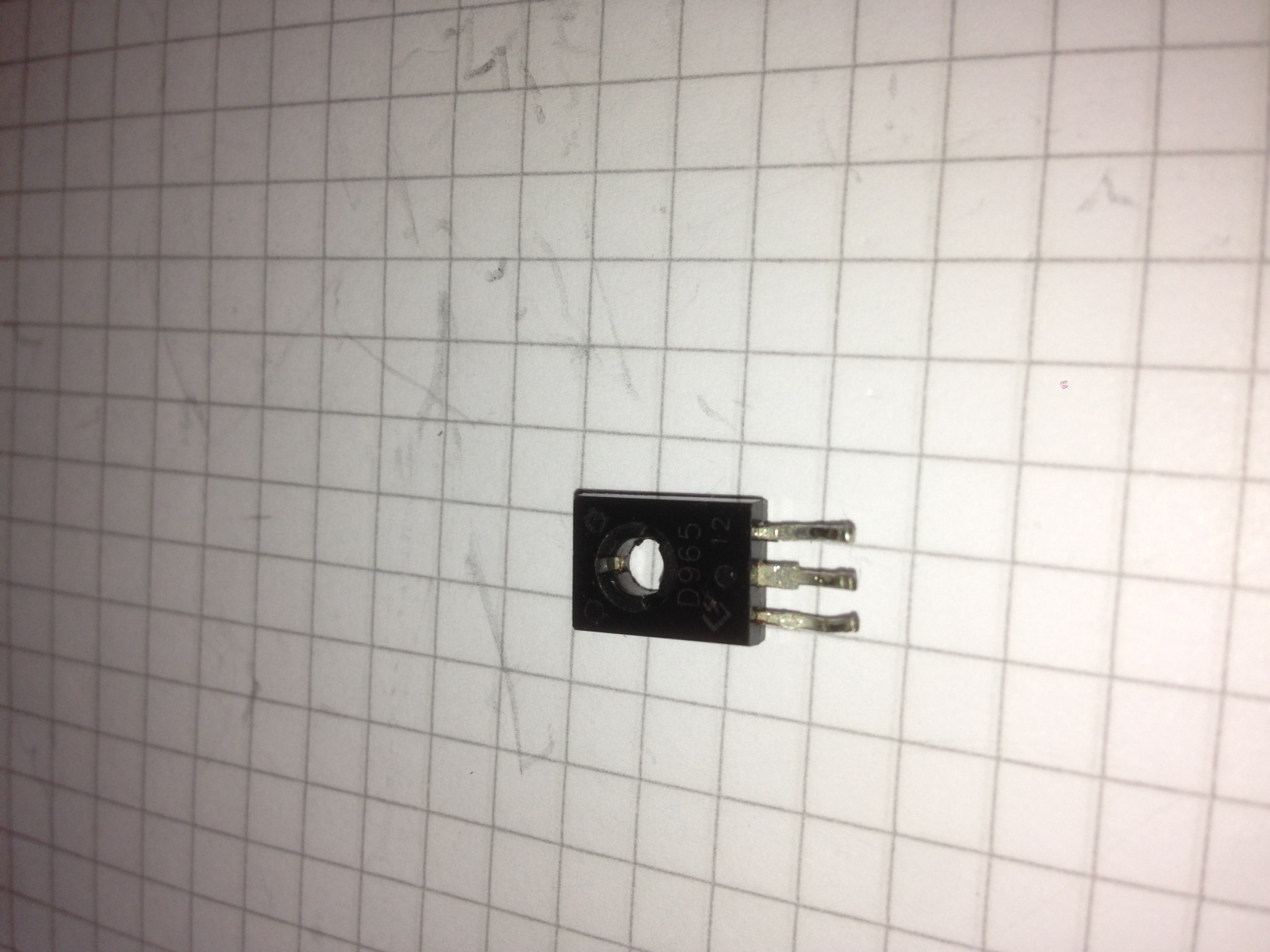

In einem RC Controller sind die Transistoren der h-brücke durchgebrannt und nun versuche ich ersatz zu finden. Der untere Teil der Brücke besteht aus dem D965 im TO126 Package wie oben zu sehen. Im Internet sind alle D965 die ich gefunden habe jedoch nur als TO-92 verfügbar. Die dürften dennoch kompatibel sein oder?
Nein, TO92 Gehäuse können nur viel weniger Wärme abführen.
Mike B. schrieb: > http://www.yoycart.com/Product/521852644889/ Jo, der ist es. Ist sogar der dritte treffer wenn man nach "D965 TO-126" googelt... Ich würde ihn jetzt durch diesen hier erstzen da er bei Voelkner erhätlich ist. https://www.voelkner.de/products/747897/Fairchild-Semiconductor-Transistor-BJT-diskret-KSD1691YSTU-TO-126-3-1-NPN.html Oder was meint ihr?
schau doch mal bei Tante Reichelt rein. Da wirst Du bei den BD Transistoren sicher fündig. Der Exot ist dafür sicher nicht unbedingt notwendig. NPN oder PNP Typ mit passender Spannung und passendem Strom sollte funktionieren.
Stephan schrieb: > schau doch mal bei Tante Reichelt rein. Da wirst Du bei den BD > Transistoren sicher fündig. Da werden BD43x am nächsten dran sein.
Nimm den KSD1691 vom Völkner. Kauf gleich den passenden PNP. Kauf gleich mehrere von jedem, miss die Stromverstärkung und setz den mit der höchsten ein! Die BDxyz haben nicht die notwendige Stromverstärkung, die Darlington-Typen nicht die notwendige niedrige Sättigungsspannung. StromTuner
Stephan schrieb: > schau doch mal bei Tante Reichelt rein. Die ist schon lange im Ruhestand. > Der Exot ist dafür sicher nicht unbedingt > notwendig. NPN oder PNP Typ mit passender Spannung und passendem Strom > sollte funktionieren. Um zukünftigem Durchbrennen vorzubeugen, würde ich jedem Transistor ein kleines Kühlblech gönnen. Schon 1x2cm pro Transistor könnten da hilfreich sein. Achtung! Kühlbleche dürfen sich nicht berühren.
