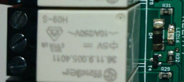

Hallo, habe eine gekaufte Schaltung, mit welcher ich bei 5V ein 230V Relay schalten kann, funktioniert auch soweit! Würde diese Schaltung gerne nachbauen. Widerstand R31 & R32 sind mir klar (zur Spannungsteilung der LED) Jedoch was sind D4 & T4 für Bauelemente? Danke! lG

Thomas schrieb: > Jedoch was sind D4 & T4 für Bauelemente? D4 ist die Freilaufdiode um für die Spüle des Relais. T4 ist ein Transistor um das Relais zuschalten Hier nochmal genauer erklärt: https://www.mikrocontroller.net/articles/Relais_mit_Logik_ansteuern#Freilaufdiode https://www.mikrocontroller.net/articles/Relais_mit_Logik_ansteuern#Schaltstufe_f.C3.BCr_kleine_Lasten Gruß, Moe

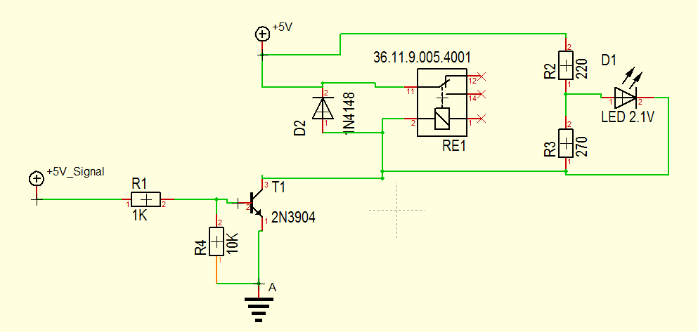

Hallo, habe einen Plan abgelegt, sieht das soweit korrekt aus? - Benötigt das Relay auch noch einen Vorwiderstand? Danke fürs Feedback!
Thomas schrieb: > Hallo, > > habe einen Plan abgelegt, sieht das soweit korrekt aus? > - Benötigt das Relay auch noch einen Vorwiderstand? > > Danke fürs Feedback! Hallo, ich hätte ein fertiges Layout ;-)

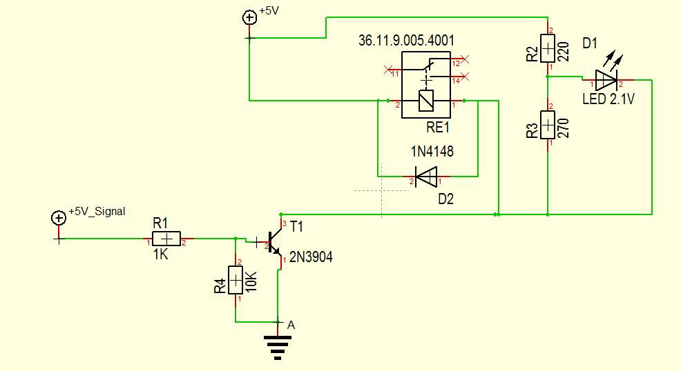

https://www.mikrocontroller.net/articles/Relais_mit_Logik_ansteuern Freilaufdiode muss über die Spule. Normalerweise wird ein Relay so ausgewählt, dass die Spulenspannung der Betriebsspannung entspricht. Dann ist kein Widerstand notwendig. So: https://i.stack.imgur.com/lMYtu.jpg sieht es bei den Relay boards aus die du für Arduino kaufen kannst.
Hi Thomas schrieb: > sieht das soweit korrekt aus? Nein, nicht wirklich. Die Spule ist an den Kontakten 1 und 2. Der Schaltkonkakt hat die Nummern 11,12,14 Wobei die vordere Ziffer die Nummer des Kontakt darstellt (hier der erste Kontakt, das Relais hat aber wohl auch nur Einen), wogegen die zweite Ziffer was zur Funktion aussagt. 1 - 2 Öffner 3 - 4 Schließer Dein Einwand, daß bei Dir gar keine 3 vorhanden ist, lasse ich gelten ;) Bei einem Wechseler sind die Kontakte 1 und 3 vereint, wodurch die 'Wurzel' hier nur die Nummer 1 trägt. Somit muß Dein Ansteuertransistor in Reihe zur Spule (1 und 2), parallel dazu die Freilaufdiode. Deiner Last klemmst Du den Schaltkontakt (1-3 oder 1-4) in Reihe. Dann sollte Es Das gewesen sein. MfG PS: Wenn es hier nicht nur ums selber Erstellen geht, gibt es fertige Relais auch preiswert z.B. bei eBay - je preiswerter, desto länger die Lieferzeit. Weiter achte drauf, ob Relais oder SSR, bei Beiden gibt es aber einen Unterschied, ob man AC oder DC schalten können will.
Hallo, @Paul: Kannst du mir gerne zukommen lassen. @Patrick, danke für die Infos, anbei eine überarbeitete Version. Der Transistor ist passend? Im Link https://www.mikrocontroller.net/articles/Relais_mit_Logik_ansteuern ist der BC337 angeführt. Gibt es Unterschiede?? lG
Thomas schrieb: > Im Link > https://www.mikrocontroller.net/articles/Relais_mit_Logik_ansteuern ist > der BC337 angeführt. Gibt es Unterschiede?? Ja, sonst würden die Hersteller nicht unterschiedliche Transistoren mit unterschiedlichen Typenbezeichnungen verkaufen ;-) Guckst du Datenblatt. Es kommt u.a. auf den erforderlichen Relaisspulenstrom drauf an. Eine Relaisansteuerung ist allerdings eher unkritisch. Früher gab es dafür TUNs ;-)
Hallo Thomas, welche Funktion hat R3 bzw. R4 ? Beide sind eigentlich überflüssig. R2 kann bei den heutigen Leds größer ausfallen, vor allem wenn R3 wegfällt. Anstelle des 2N3904 kannst Du auch einen BC547C oder auch den BC337 verwenden. R1 kann auch etwas größer ausfallen, hier würde ich etwas experementieren.

Thomas schrieb: > sieht das soweit korrekt aus? Ja, aber es sieht auch aus wie das Gekritzel eines Sechsjährigen: alle Buchstaben sind da und in der richtigen Reihenfolge, aber das wars dann auch schon. Sieh dir mal schön lesbare Schaltpläne an. Was ist dort anders? Jörg R. schrieb: > welche Funktion hat R3 bzw. R4 ? > Beide sind eigentlich überflüssig. Der R3 schon. Aber den R4 würde ich auch evtl. vorsehen, damit nicht irgendwelche Leckströme oder Störungen den Tansistor einschalten. Wobei es interessant wäre, woher das "5V_Signal" kommt. Den R2 würde ich bei einer aktuellen LED auch hochohmiger machen. Mit 15mA brennen dir die Dinger heute fast das Augenlich weg... ;-)
Bearbeitet durch Moderator
jau, r3 kann weg, r2 dann 330ohm für ca. 10ma. Der Transistor kann irgendein NPN sein.

Lothar M. schrieb: > Aber den R4 würde ich auch evtl. vorsehen, damit nicht > irgendwelche Leckströme oder Störungen den Tansistor einschalten. Wobei > es interessant wäre, woher das "5V_Signal" kommt. Ja, hängt wirklich davon ab woher das Steuersignal kommt. Normalerweise kann R4 wegfallen. Anderes wäre es wenn ein Mosfet zum Einsatz kommt, z.B. BS108. Ich gehe mal davon aus dass das Signal von einem uC kommt, und nicht von einem Relaiskontakt o.ä. Dann würde R4 wieder Sinn machen. R2 würde ich bei heutigen Leds in Richtung 2mA Led-Strom dimensionieren. Die Led dient nur ja zur Statusanzeige. Thomas schrieb: >> sieht das soweit korrekt aus? Der Plan ist trotz der wenigen Bauteile "unübersichtlich". Bei der Freilaufdiode fehlt ein Verbindungspunkt (Anode zum Relais). Wenn Deine Schaltungen mal komplexer werden verlierst Du so schnell die Übersicht. Lothar M. schrieb: > Ja, aber es sieht auch aus wie das Gekritzel eines Sechsjährigen:... > .....Sieh dir mal schön lesbare Schaltpläne an. Was ist dort > anders? Genau, nimm Dir das zu Herzen und zeiche den Plan mal übersichtlicher.
Bearbeitet durch User
Hallo, das 5V Signal kommt von einem Arduino. R4 dient als Pulldown Widerstand. R3 werde ich weglassen. Danke!
