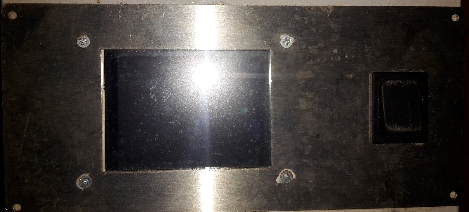

Ich habe eine fertige Steuerung (selbstentwickelt) auf STM32F4 Basis mit Echtzeituhr, Touchscreen TFT und Luftfeuchte Messung. Die könnte ich dir relativ einfach auf dein Bedürfnis Anpassen. für 250 Euro mach ich dir das incl. Sensor und Ansteuerung für deinen Lüfter. Eine Edelstahlplatte mit Netzschalter und Display ist dann auch dabei. Das Bild ist nun von einer Steuerung die ich im Einsatz habe. Ist dann natürlich alles neu.
...aussagekräftiges Bild, man man :) Klaus.
Was soll das Bild denn bitte schön Aussagen? Es zeigt das was ich geschrieben habe. TFT und Schalter in einer Edelstahlplatte. man man man
Jörg B. schrieb: > Das Bild ist nun von einer Steuerung die ich im Einsatz habe. Ist dann > natürlich alles neu. Leute habt Ihr sonst nichts besseres zu tun als Sinnlose Beiträge zu posten???? Sucht euch ein Hobby !
