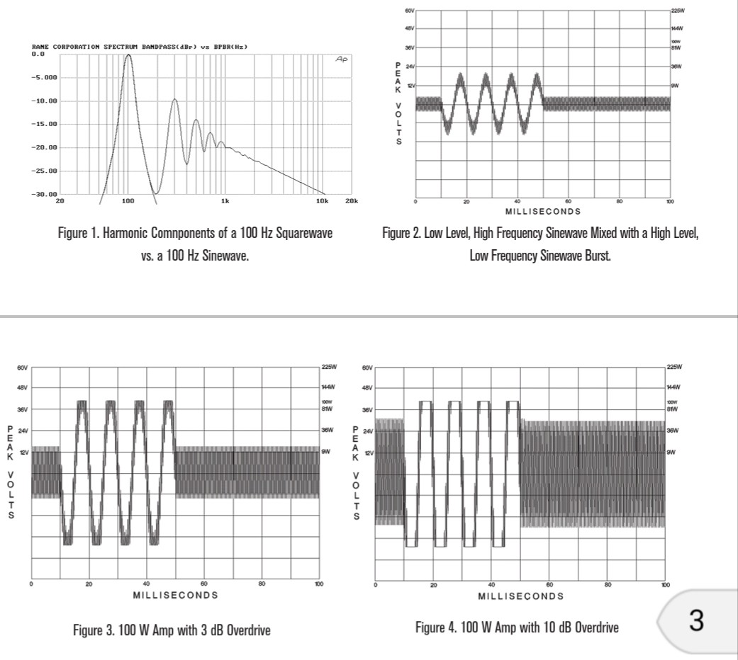

Anbei ein Ausschnitt der "Ranenote 128" Da sieht man genau den Effekt den ich meinte. Während sich das Tieftonsignal sowohl optisch als auch akustisch nicht stark beim clipping ändert, wird das Hochtonsignal weiterhin verstärkt, deutlich über die normale Grenze hinaus, was den HT killt.
Gerald, Du meinst damit, daß das Hauptproblem ist, daß viele trotz Clippings noch weiter aufdrehen - und exakt dann "crrreishhh"-t der HT ab?
Genau. Ein beginnendes Clipping ist übrigens nicht so leicht zu hören. Die Hochtonanteile die durch das Clipping im Tieftonbereich entstehen, sind wie ich in obiger Rechnung gezeigt habe vernachlässigbar.

Gerald M. schrieb: > Anbei ein Ausschnitt der "Ranenote 128" > Da sieht man genau den Effekt den ich meinte. Während sich das > Tieftonsignal sowohl optisch als auch akustisch nicht stark beim > clipping ändert, wird das Hochtonsignal weiterhin verstärkt, deutlich > über die normale Grenze hinaus, was den HT killt. Das klingt absolut einleuchtend. Abgesehen davon, daß hier nur ein 100Hz Rechteck betrachtet wird. Nimm mal 1kHz (Mitteltonbereich) und schau dann mal auf den Hochtöner. Aber Du hast Recht: Der Hauptanteil, der den HT killt, wird wohl vom "weiter aufdrehen" kommen. Gruß Andreas
