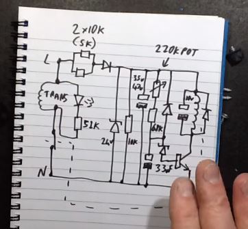

https://www.youtube.com/watch?v=g1NF04zRJ00
In diesem Video wird die Funktionsweise gut erklärt. Mit dem 220k Poti
wird die Impulsdauer des Heizstroms eingestellt. Durch Öffnen/Schließen
des Balkens die gesamte Schaltung mit Netzspannung getrennt/verbunden.
Es ist also kein Phasenanschnitt primär nötig bzw. sinnvoll. Warum der
Trafo bei dauerhaftem einschalten überlastet sein soll ist mir nicht
ganz klar. Das Gerät wird so ausgelegt sein, dass man in kurzem Abstand
Folien schweißen kann.
von Schreiber (Gast)
Tim M. schrieb:
> Warum der
weil ein auf Dauerbelastung ausgelegter Trafo mehr Kupfer und Eisen
benötigt! Und weil Kupfer teuer ist...
In kurzem Abstand: 15 Sekunden Beutel wechseln + anschließend 5 Sekunden
schweißen ergibt 25%Einschaltdauer.
Auf mehr wird der Trafo sicher nicht ausgelegt sein, vermutlich sogar
auf noch weniger.
