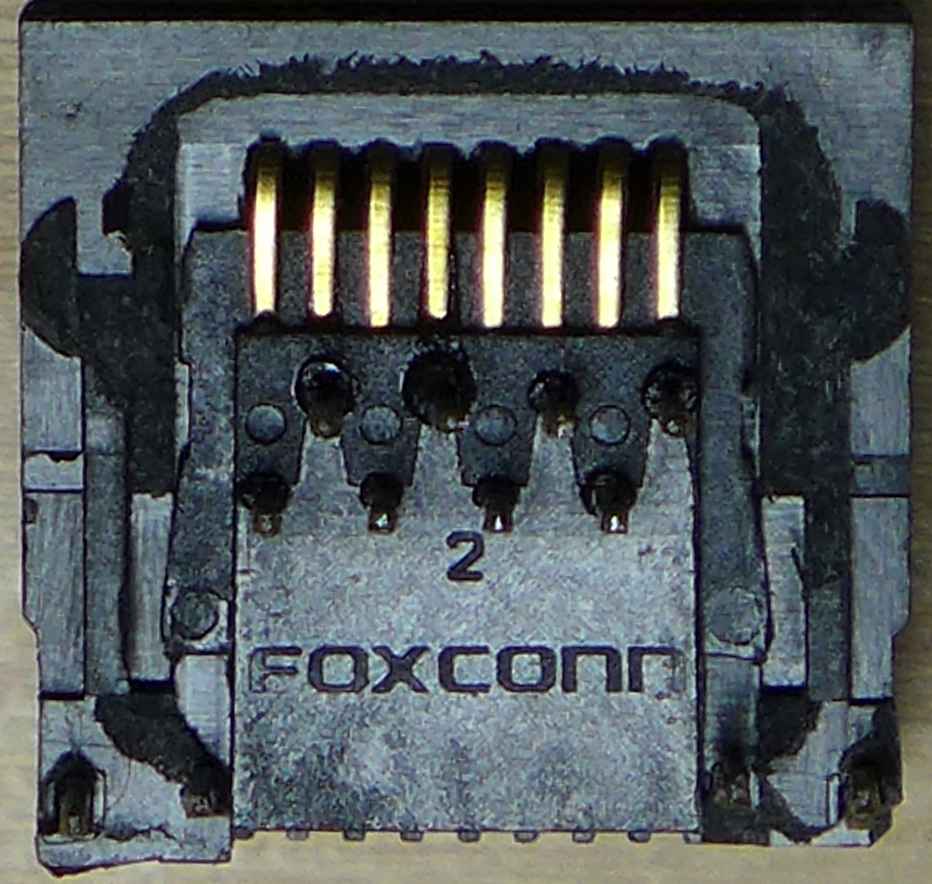

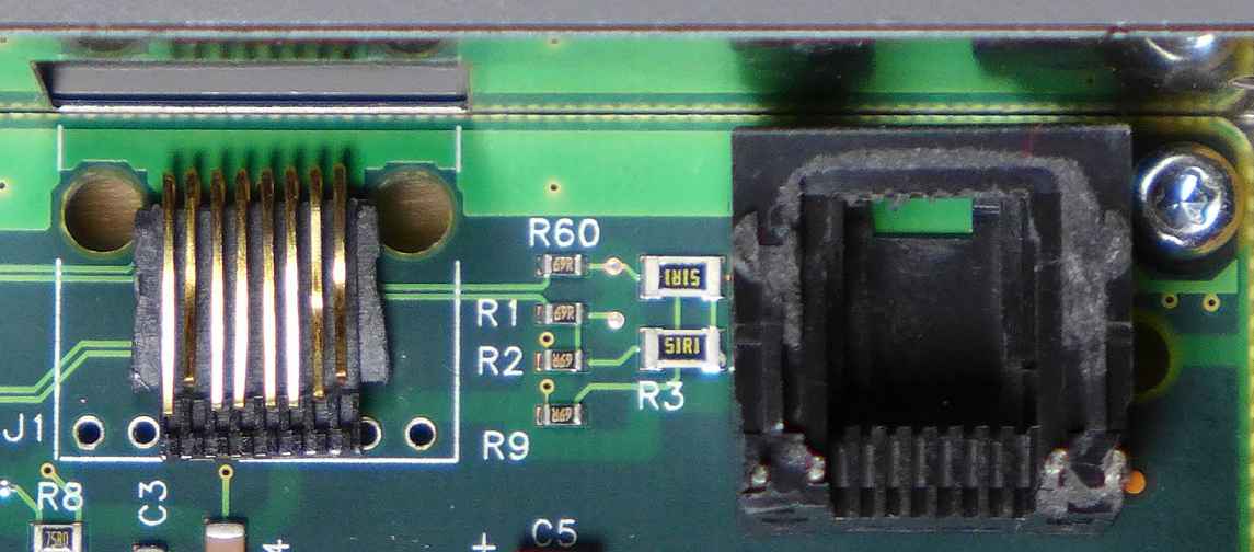

von Matthias W. (matt007)
hier die Bilder.
Die Schirmung erfolgt über ein breites Blech am Gehäuseteil.
Die Buchse von Foxconn ist in 2 Teile zerfallen. Die Kontakte haben sich
verbogen. Die schwarzen Nasen für die Halterung in der Leiterplatte sind
abgebrochen.
Natürlich wäre es schade die Karte deswegen zu entsorgen.

von Georg (Gast)
Allzuoft solltest du ein Netzwerkkabel nicht mehr aus- und einstecken.
Du könntest auch ein kurzes Patchkabel auf die Goldkontakte oder direkt
auf die Anschlüsse auf der Leiterplatte löten.
Eine so zugerichtete Buchse habe ich noch nie gesehen. Entweder hat
jemand versucht, was Unpassendes reinzurammen, oder den Drucker
weggetragen und das Kabel dabei vergessen.
Georg

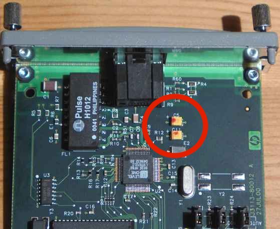

von Michael W. (Gast)
Ich weiß, ist schon 'ne Woche her - aber: sind das rote Farbklekse auf
den beiden SMD-Elkos (im roten Kreis) oder sind die defekt (sprich
hochgegangen)...?
von Soul E. (Gast)
> hochgegangen)...?
Tantalelkos fallen zu 80% mit Kurzschluß aus. Den solltest Du messen
können.
Falls beim Kurzschluß der Strom nicht begrenzt wurde, kommt es zu
rapider Korrosion. Dann sehen die Bauteile deutlich anders aus, rote
Farbkleckse bekommen sie davon nicht.
von Guest (Gast)
> hochgegangen)...?
Diese Farbkleckse könnten Kontrollmarken der Qualitätssicherung sein.
kann, muss aber nicht:
Polarität korrekt? -> Check!
Hallo Michael, diese Punkte sind mit rotem permanenten Stift gemacht.
Auch die anderen Tantals auf der Platine haben einen solche Punkt. Warum
auch immer. Defekt sind die Teile wohl nicht.
Jedenfalls arbeitet die Karte wenn der Stecker Kontakt hat trotz dem
weißen Sekundenklebernebel den ich noch nicht entfernt habe.
Kurzschluss ist sicher keiner da. Sonst würde die Karte nicht laufen und
vermutlich auch der Drucker beim Selbsttest streiken.
