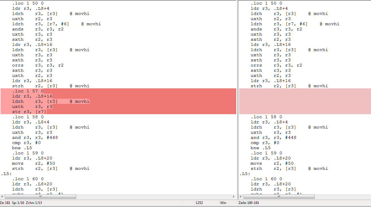

von Oliver R. (superberti)
So, ich habe mal die Assemblerlistings der Stelle verglichen. Links ist
die Zeile einkompiliert, rechts nicht.
Leider kenne ich mich mit ARM-ASM nicht gut aus...
Achja, Version der tools:
System Workbench for STM32 - C/C++ Embedded Development Tools for MCU
Version: 1.14.0.201703061529
Das scheint die neueste Version zu sein.
Gruß,
Oliver

von Carl D. (jcw2)
> Gruß,
> Oliver
Die ganzen Befehle mit X im Namen sind der Tatsache geschuldet, daß du
6Byte sparen willst. Mach aus den uint16_t uint32_t, dann sind die weg.
Zudem würde ich die 3 globalen, volatilen Variablen am Anfang der Isr in
lokale Variablen ablegen und am Ende der Isr wieder zurückschreiben.
Wenn diese nämlich in der "mainloop" abgefragt werden, dann kann nur
dort eine plötzliche Änderung des Wertes passieren. Und in der Isr läd
der Compiler die einmal in ein Register und gut. Er muß sie dann nicht
mehr bei jeder Benutzung im RAM nachlesen. Denn das dauert!

Natürlich muß es kein Compiler-Bug sein, es kann auch ein Zugriffsfehler
in einem völlig anderen Programmteil sein. Wir kennen das komplette
Programm ja nicht.
Die Zeile mit .L8+16 deutet darauf hin, daß eine weitere Variable
angelegt wird und dadurch sich nachfolgende Variablen verschieben und
somit auch ein Zugriffsfehler.
Ich hab selber schonmal auf einen char-Pointer ein int gespeichert und
mir dann die Karten gelegt. Der Fehler und die Auswirkung waren in 2
völlig verschiedenen Programmteilen.

So, jetzt habe ich wieder etwas Zeit gefunden und habe mir die Quellen
noch einmal angesehen.
Der Fehler lag in der unzureichenden Art und Weise, wie ich die
Atomarität der get_key...-Funktionen sichergestellt habe.
Wie man es richtig macht, hat dankenswerterweise Michael K. in seinem
Post (die verlinkten Quellen) beschrieben.
Um das Posting kurz zu halten, und weil es wirklich so aussah, als ob
die Probleme von der IRQ-Routine kommen, habe ich diese Funktionen nicht
mitgepostet.
Sicherlich wäre es Euch dann schon eher aufgefallen.
Aber es gab dabei auch zwei Gemeinheiten:
1. Ohne die 15000 Interrupts von IRMP zeigte sich das Problem nicht, man
konnte also kein wirklich kleines Testprogramm erzeugen.
2. Das Ein- und Auskommentieren besagter Zeile aus meinem ersten Posting
hat wohl mehr oder weniger zufällig das Timing so geändert, dass die
Entprellung scheinbar korrekt funktioniert hat. Aber auch das war eine
Täuschung, ein paar Zeilen mehr in der IRQ-Routine, dann hat es schon
nicht mehr korrekt funktioniert...
Fazit: Nix Compilerfehler und alles bestens mit Peters Entpreller!
